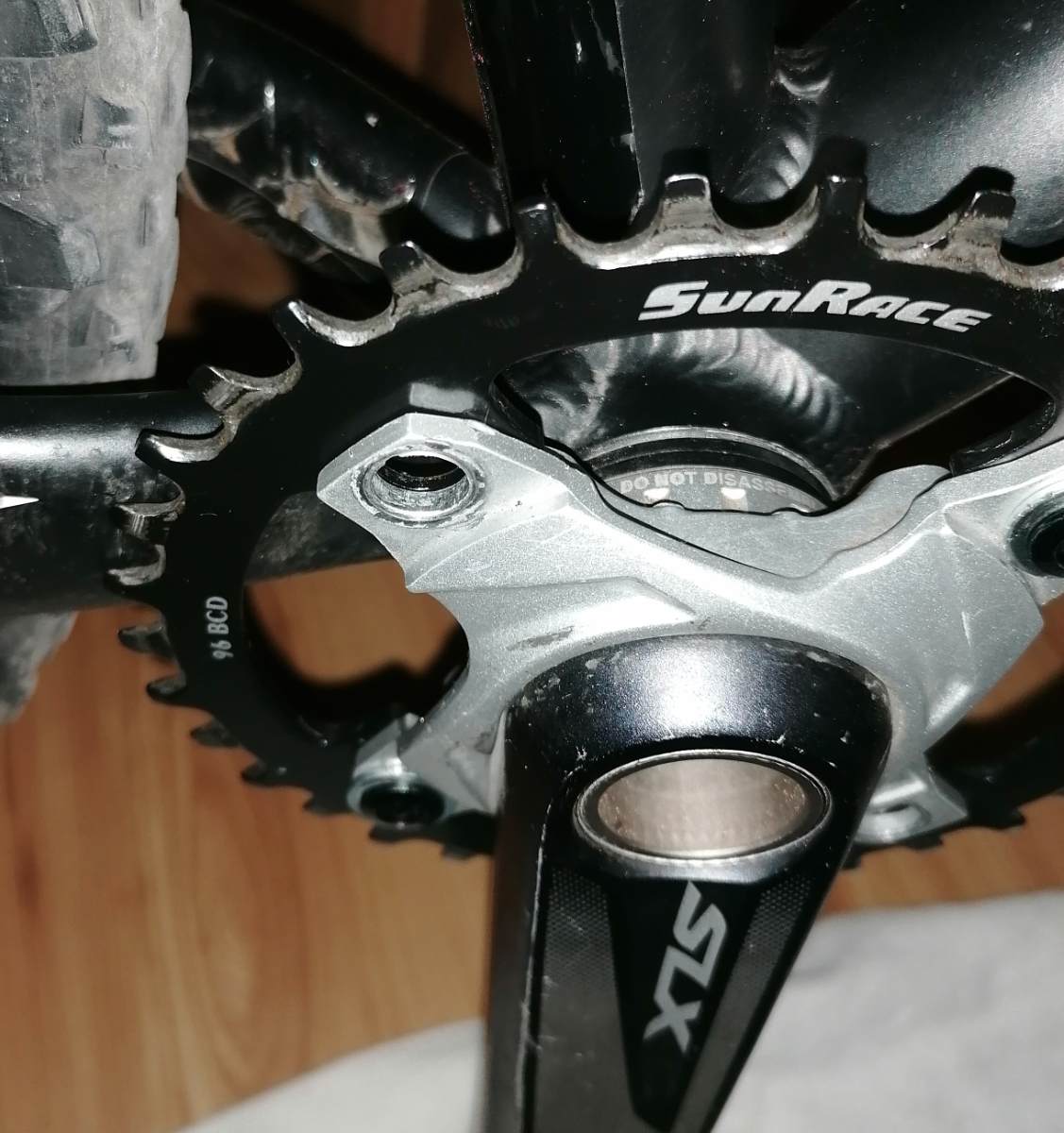

gad Napisano 29 Maja 2023 Udostępnij Napisano 29 Maja 2023 Zmieniłem napęd z 3x10 na 1x10 i zostawiłem tylko środkowy blat 30 Po paru dniach doszedłem do wniosku że 30 to trochę za mało. Kupiłem nową zębatkę NW SunRace 34. No i okazało się, że jak zakładam ją od strony wewnętrznej pająka, to ociera o tylne widełki. Jak założę od strony zewnętrzna pająka, to jest spory luz, ale chyba będzie zła linjia łańcucha. Cytuj Odnośnik do komentarza Udostępnij na innych stronach More sharing options...

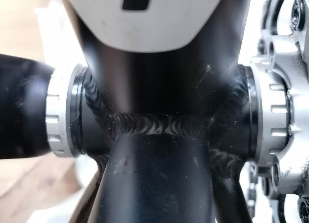

leejoonidas Napisano 30 Maja 2023 Udostępnij Napisano 30 Maja 2023 68mm bo na zdjęciu powyżej widać dwie podkładki od strony korby. Cytuj Odnośnik do komentarza Udostępnij na innych stronach More sharing options...
uzurpator Napisano 30 Maja 2023 Udostępnij Napisano 30 Maja 2023 Przy 68mm jest sporo możliwości. Najprościej przełożyć zębatkę na zewnętrzną pozycję i usunąć po jednej podkładce spod suportu po obu stronach. Na 99% korbę da się normalnie założyć. W krosówce mam 3x12 z tak założonym deore 6000. Po zaopatrzeniu się w podkładki o grubości 0.5mm można tak kombinować naprawdę sporo. Cytuj Odnośnik do komentarza Udostępnij na innych stronach More sharing options...

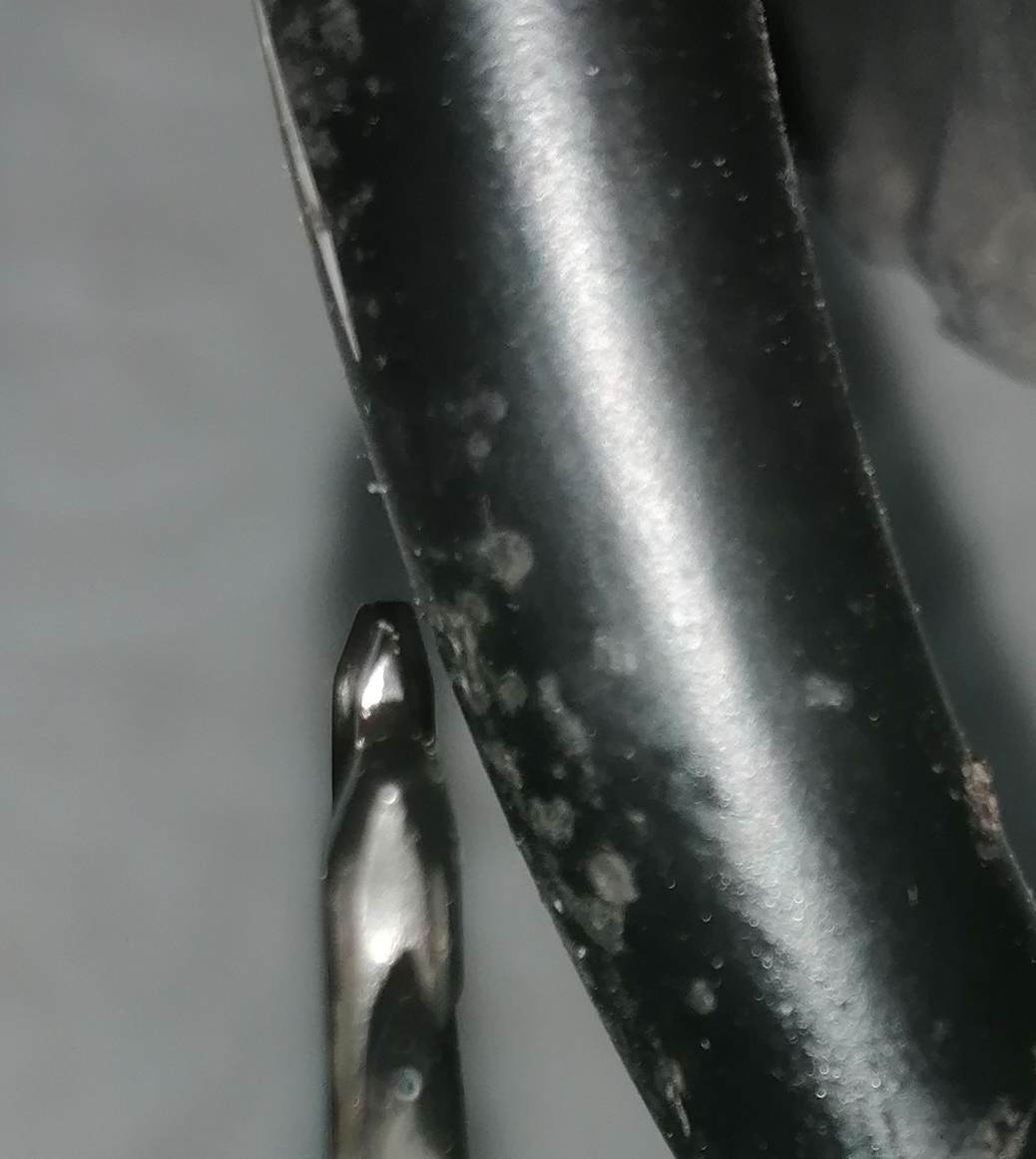

gad Napisano 30 Maja 2023 Autor Udostępnij Napisano 30 Maja 2023 (edytowane) Po zmianie tej cienkiej podkładki wygląda tak Chyba nawet nie ma 2 mm Edytowane 30 Maja 2023 przez gad Cytuj Odnośnik do komentarza Udostępnij na innych stronach More sharing options...
uzurpator Napisano 30 Maja 2023 Udostępnij Napisano 30 Maja 2023 Będziesz orać ramę. Cytuj Odnośnik do komentarza Udostępnij na innych stronach More sharing options...

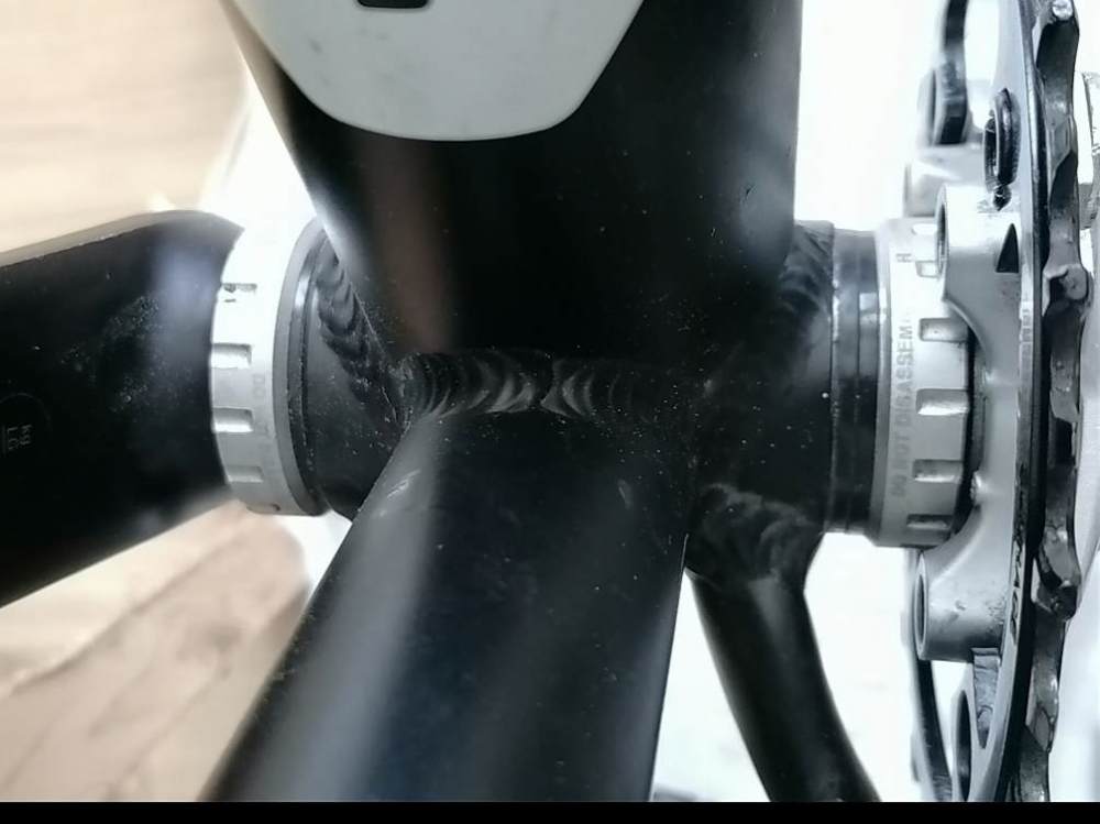

gad Napisano 30 Maja 2023 Autor Udostępnij Napisano 30 Maja 2023 (edytowane) Co robić? Przekładać zębatkę na stronę zewnętrzną pająka? I potem przekładać 1 podkładkę z pod łożyska prawego pod lewe? Z lewej jest 1 z prawej 2 widać na zdjęciu Trochę poprawiłem Edytowane 30 Maja 2023 przez gad Cytuj Odnośnik do komentarza Udostępnij na innych stronach More sharing options...

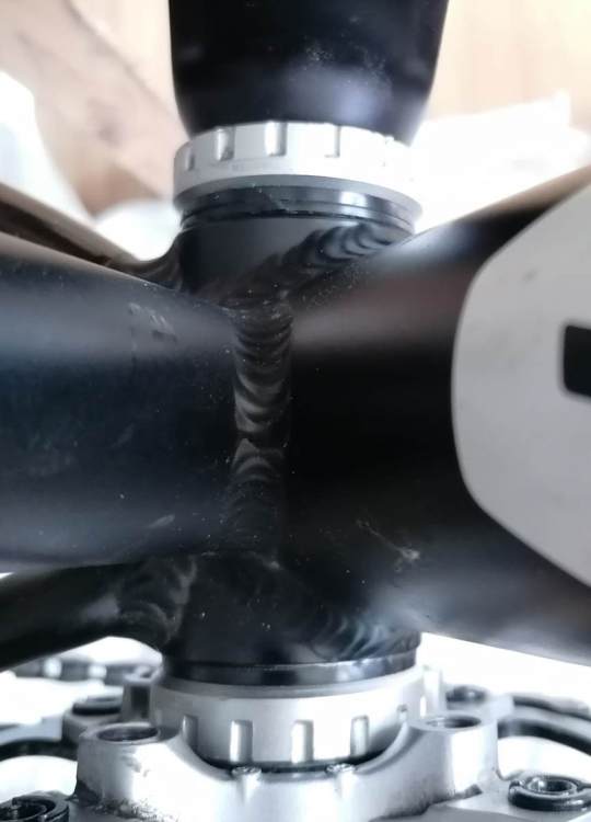

gad Napisano 30 Maja 2023 Autor Udostępnij Napisano 30 Maja 2023 (edytowane) Zrobiłem tak jak pisałem wyżej Luzu jest jakieś 6-7 mm Edytowane 30 Maja 2023 przez gad Cytuj Odnośnik do komentarza Udostępnij na innych stronach More sharing options...

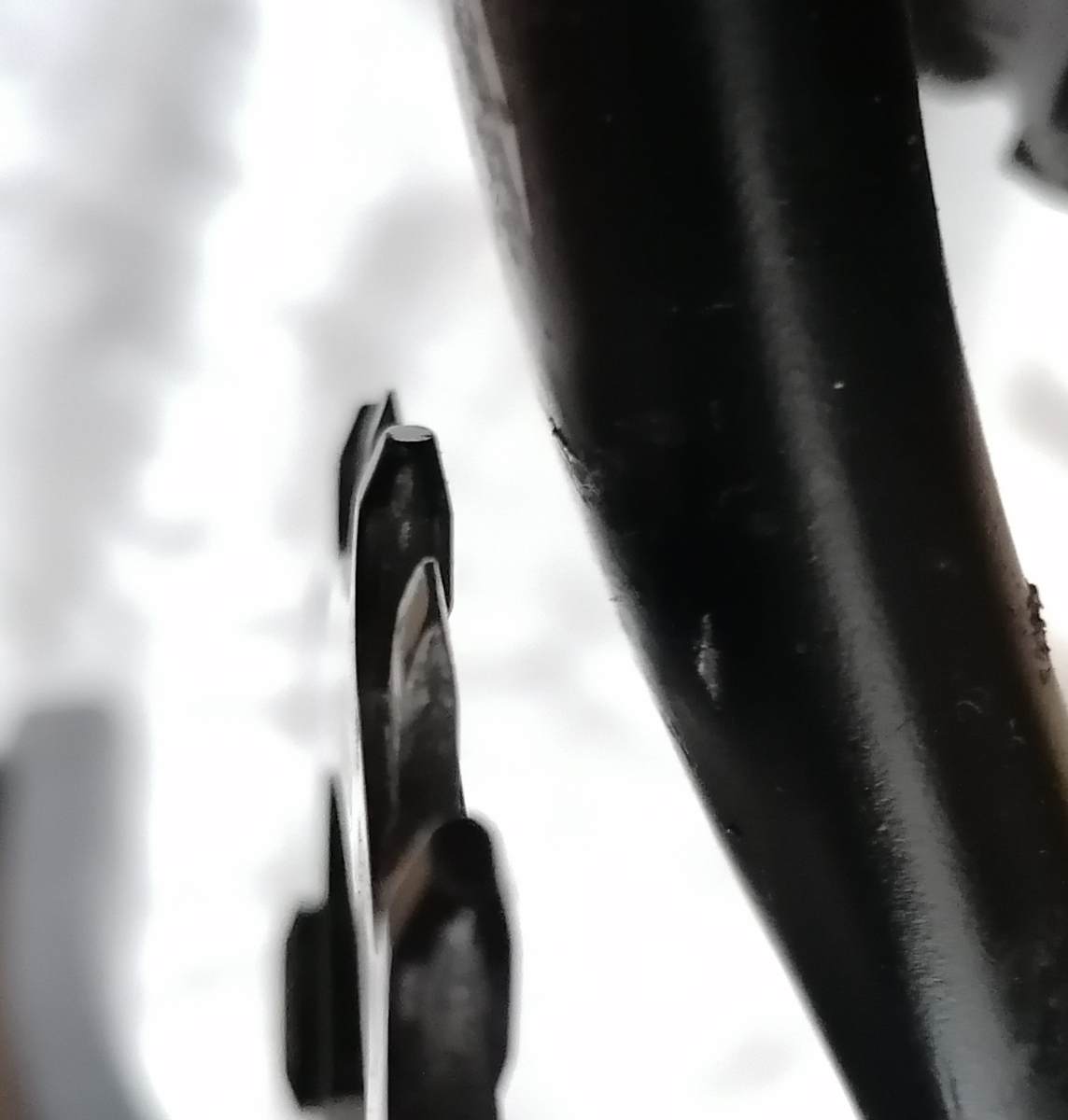

gad Napisano 30 Maja 2023 Autor Udostępnij Napisano 30 Maja 2023 Zostawić tak jak jest Czy jeszcze przełożyć tą szerszą z prawej na lewą, a węższą z lewej na prawą? Cytuj Odnośnik do komentarza Udostępnij na innych stronach More sharing options...
gad Napisano 30 Maja 2023 Autor Udostępnij Napisano 30 Maja 2023 Przekładać? Cytuj Odnośnik do komentarza Udostępnij na innych stronach More sharing options...
gad Napisano 30 Maja 2023 Autor Udostępnij Napisano 30 Maja 2023 Cytuj Odnośnik do komentarza Udostępnij na innych stronach More sharing options...
gad Napisano 1 Czerwca 2023 Autor Udostępnij Napisano 1 Czerwca 2023 W dniu 30.05.2023 o 11:57, gad napisał: Zostawić tak jak jest Czy jeszcze przełożyć tą szerszą z prawej na lewą, a węższą z lewej na prawą? Zmieniłem podkładki, jutro testy Cytuj Odnośnik do komentarza Udostępnij na innych stronach More sharing options...
