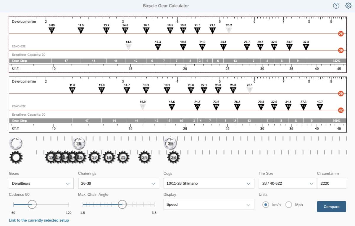

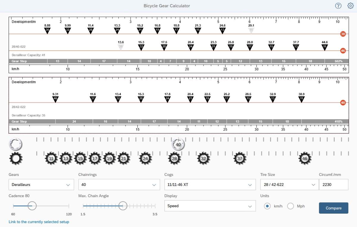

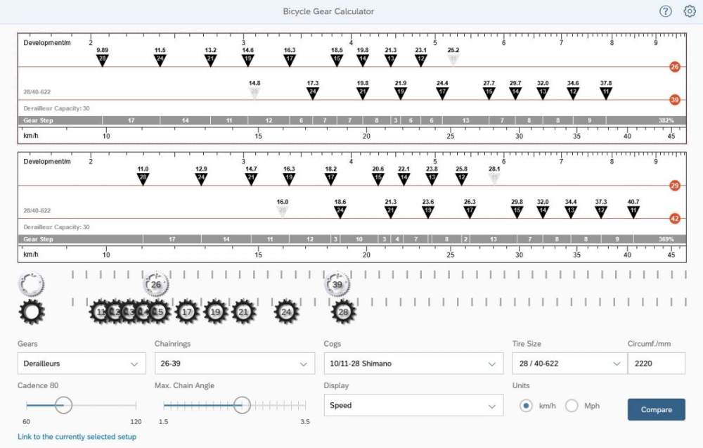

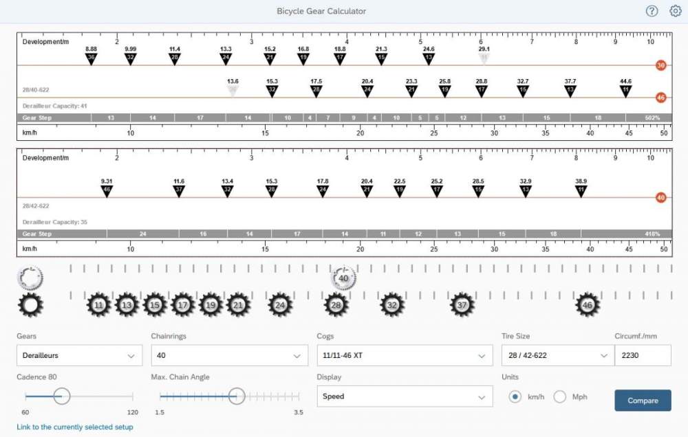

Wklejam Ci jeszcze porównanie 1x vs 2x. Jak zobaczysz przy standardowej korbie GRX 30/46 dużej różnicy pomiędzy tymi napędami nie ma. Praktycznie zyskujesz tylko większą prędkość maksymalną.
Natomiast druga kalkulacja jest dla korb Aerozine, 26/39 oraz 29/42 i dopiero wtedy stopniowanie napędu 2x10 zaczyna robić się ciekawe pod warunkiem że ciśniesz na płaskim w okolicach 30 km/h lub szybciej.
