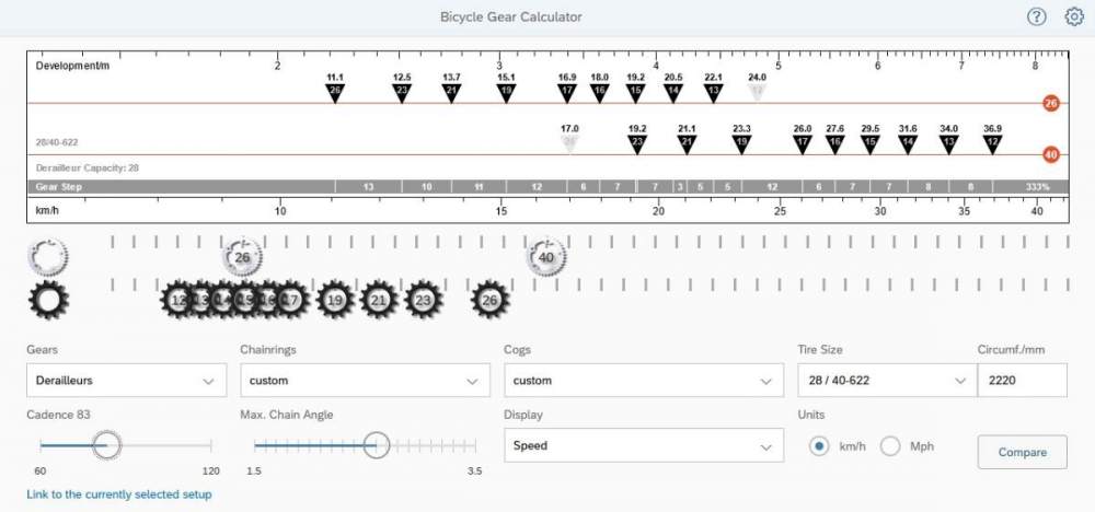

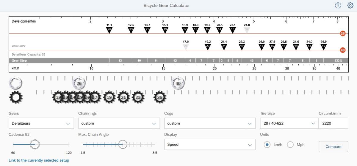

nossy Napisano 29 Maja 2023 Napisano 29 Maja 2023 Jak zwykle w tym temacie i budżecie...wygrywa romet z nieco agresywną geometrią. Zobacz na superiora x-roda...masz tiagrę i hydraulikę na 6-7tysi. Co do przełożeń...no bez jaj 50/34 czyli standardowa kombinacja dla szosowego amatora nie będzie odpowiednia do gravela. Nie jestem Tadej, a na takiej jeżdżę. Rowery mocno podrożały...oczywiście lepiej mieć tiagrę/grx 10r i hydro niż mechaniczne hample. Z drugiej strony w szutrówce mam mechanikę i nie narzekam. Zmiana z tiagry mechanicznej na hydraulikę to ok. 1,5-2tysie w zależności jak trafisz więc lepiej wydać od razu. Jeśli chodzi o gianty, które dałeś to dwa inne sprzęty. Revolt nieco bardziej gravelowy z miejscem na szerszą oponę i możliwością założenia sakw itp. Contend ar2- z luzem wejdzie 38, u mnie 35c i miejsca jeszcze sporo. Bardzo fajny rower, może się na nim dobrze złożyć-czyli taki mix sportowej jazdy z lekką nutą eksploracji. Revolt byl dla mnie za bardzo turystyczny. Jak miałbym wydać te 7k to szukałbym czegoś z hydro i tiagra/grx 10r. 1 Cytuj
spidelli Napisano 29 Maja 2023 Napisano 29 Maja 2023 Gestalt 2 Gestalt 2,5 oba z rocznika 2023 bo mają miejsca na opony do 45. Nicasio 2... Cytuj

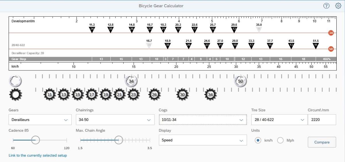

chrismel Napisano 29 Maja 2023 Napisano 29 Maja 2023 2 godziny temu, nossy napisał: Co do przełożeń...no bez jaj 50/34 czyli standardowa kombinacja dla szosowego amatora nie będzie odpowiednia do gravela. Kolarze w peletonie zawodowym mają największą zębatkę zwykle 53. Peleton porusza się z prędkością 40-45 km/h. Dysponują mocą na poziomie 400-450W. Jeżdżą na ultra szybkich oponach po gładkim asfalcie. A producenci do graveli montują korbę która ma 3 ząbki mniej w rowerze którym amator, solo, będzie się poruszał po drogach szutrowych na oponach około 40C. Więc dokładnie: 2 godziny temu, nossy napisał: bez jaj 1 Cytuj
Mihau_ Napisano 29 Maja 2023 Napisano 29 Maja 2023 1. Na napędzie sram gdzie masz koronkę 10t może i jeżdżą na 53 ale nie przy 11t 2. Zawodowy peleton ma inną kasetę niż entry level gravel 3. 40-45 to średnia prędkość z całego etapu 4. Korba ma dwa blaty, gdzie leży problem żeby sobie w terenie na 34 jeździć? Przecież bez problemu się 35kmh wyciągnie Cytuj
chrismel Napisano 29 Maja 2023 Napisano 29 Maja 2023 Oczywiście da się tylko cierpi na tym stopniowanie. Mamy twarde przełożenia z których amator może skorzystać wyłącznie na zjazdach i dziurawą kasetę no bo trzeba szybko przejść z tych twardych przełożeń na miękkie żeby dało się gdziekolwiek podjechać. @Mihau_Jak czytam forum to przypomina mi się stary dowcip. Dwie blondynki wchodzą do sklepu. Sprzedawczyni pyta się jakie ma pani wymiary. Pada odpowiedź 90-60-90. Na co jedna z blondynek do drugiej. No co ty Zośka ? Nie jesteś na Gadu-Gadu. Jeżdżąc rowerem mijam jakieś 98-99 osób na 100 (wyjątkiem są Gassy). Nie korzystam w zasadzie z większej zębatki niż 40T a nawet na niej mam jeszcze zapas. Z kolei jak wejdę na forum to dowiaduję się że 50T jest za miękkie Oczywiście są wyjątki (tych 1-2 na 100) do których pewnie Ty się zaliczasz i dla nich taka korba będzie potrzebna. Ale większość piłuje najmiększe przełożenia kasety i w efekcie ma napęd nie 2x10, 11 czy 12 tylko 2x5, góra 2x6. 1 Cytuj
Ineffable Napisano 29 Maja 2023 Autor Napisano 29 Maja 2023 (edytowane) @nossy - mierzyłem dziś właście Revolta 1, hydrauliczne hamulce, osprzęt GRX - https://www.giant-bicycles.com/pl/revolt-1 - dla mnie wygodny, bardzo wygodny nawet, ale planuję sprawdzić jeszcze inne propozycje. @chrismel - Aspre 2 też dziś zmierzyłem, dla mnie odpada. Wyjątkowo mi nie podszedł. Dla mnie wygodniej było na szosówce, którą sprawdziłem tak tylko dla porównania, ale oczywiście szosówki nie szukam. Dziękuję za podesłanie filmików, bardzo ciekawe i bez wątpienia pomocna dla mnie wiedza. Edytowane 29 Maja 2023 przez Ineffable Cytuj
nossy Napisano 30 Maja 2023 Napisano 30 Maja 2023 @chrismel...oj oj nie dopowiadamy sobie, nie manipulujemy. Napisałeś, że: W dniu 29.05.2023 o 01:12, chrismel napisał: Poza tym korba 34/50 w gravelu jest dobra pod warunkiem że nazywasz się Tadej Pogačar ...więc odpisałem Tobie, że "bez jaj", to przesadzone stwierdzenie. Jeżdżę na takim secie z przodu w szutrówce w płaskopolsce choć już nieco pofałdowanej, z czego pewnie 90% robię z blatu , a zdecydowanie Tadejem nie jestem. Nikt nie napisał również, że: 16 godzin temu, chrismel napisał: Z kolei jak wejdę na forum to dowiaduję się że 50T jest za miękkie Oczywiście każdy ma swoje preferencje, każdy porusza się w nieco innym terenie (czym innym są ubite, płaskie leśne dukty, a czym innym single z korzeniami lub leśne drogi z luźnym piachem), jeden woli 50 na dużej, drugi 48, trzeci uzna że jedna z przodu wystarczy. Uważam tylko, że pisanie iż 50/34 w gravelu jest dla Tadej'a, czyli czytaj mocnego konia jest lekką przesadą. @Ineffable Revolt to bardzo fajny sprzęt, niestety do grx'a i hydro będziesz musiał trochę dołożyć, chyba że wpadnie fajna promka. Jest dość wygodny i stabilny, natomiast mniej zwrotny niż Contend. Contend ma nieco bardziej szosowo/endurancowy charakter, a w połączeniu z oponami 35/38c otrzymujesz zwinną szutrówkę. Tak więc mi jako gravel/szutrówka bardziej sprawdza się contend ar. Szczególnie na krętych singlach z korzeniami, między drzewami radzi sobie nieco lepiej. Niestety tutaj hydro hample to zakup najwyższego modelu, czyli ponad 8k.Minus contenda ar- nie wsadzisz sakw oraz opon szerszych niż 38c. Napisałeś, że chcesz raz na jakiś czas wystartować w amatorskim triathlonie. Oczywiście na revlolcie i wąskich oponach jest to z luzem do zrobienia, ale zastanów się czy zakup road+ gdzie wejdą Tobie opony 35c z bieżnikiem nie będzie lepszym wyborem (giant contend ar, superior x-road,canyon endurance-tylko tutaj nie wiem czy te 35, które wchodzą to gładkie, czy z bieżnikiem). Jednak do tego tri trochę km'ów na szosie musisz zrobić- kwestia priorytetów. Patrząc na fakt, że lepiej tobie na revolcie niż na romecie to wydaje mi się, że oczekujesz w tej chwili mniej agresywnej pozycji. Natomiast pamiętaj, że przymiarka w sklepie to nie to samo co zrobione choćby 20-30km na danym sprzęcie. 1 Cytuj
chrismel Napisano 30 Maja 2023 Napisano 30 Maja 2023 (edytowane) Popatrzmy jak wygląda korba 34/50 z kasetą 11-34. Taki standardowy zestaw. Przy kadencji 85 połowa przełożeń na blacie 50T wypada dla prędkości 30 km/h +. Jeżeli jeździsz na nich to szacun dla Ciebie bo musiałeś włożyć dużo pracy żeby osiągać takie prędkości na gravelu. Ale zapewniam że większość przeciętnych użytkowników takich rowerów jeździ poniżej 30 km/h więc de facto ma napęd 2x5. Edytowane 30 Maja 2023 przez chrismel 3 Cytuj
