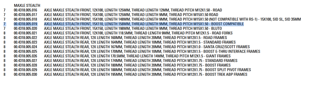

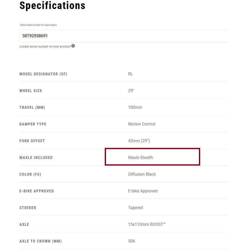

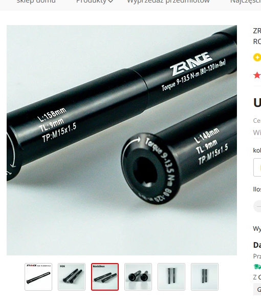

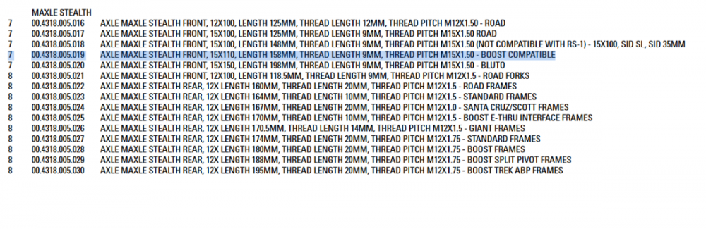

Molekpl Napisano 22 Maja 2023 Napisano 22 Maja 2023 Mam rebę pod boost i koło, nie mam ośki. Dokładny model Reba RL Model ID: FS-REBA-RL-A8. Szukając w instrukcji wychodzi, że ma być Maxle Stealth. W katalogu w częściach zamiennych znalazłem długość i wymiary tej ośki. Dobrze kombinuję, że potrzebuje ośki o takich wymiarach 158 długość, gwint 9mm ? Jeśli tak to kupić oryginał za... 150zł czy wystarczy chińczyk o takich wymiarach za 50zł ? Cytuj
Galvatron Napisano 25 Maja 2023 Napisano 25 Maja 2023 Ten chińczyk jest taki tani, bo oszcżędzili na jakości. Nie kupuj go, bo jak pęknie, to możesz miec poważny wypadek. Cytuj

Molekpl Napisano 19 Lipca 2023 Autor Napisano 19 Lipca 2023 Jakby ktoś szukał w przyszłości to moge polecić te chińskie sztywne osie. Bardzo dobra jakość wykonania, gwint idealny, zrobiłem już 2k km na tym i od pierwszego przykręcenia nie dotknąłem bo nie ma potrzeby. Cytuj
