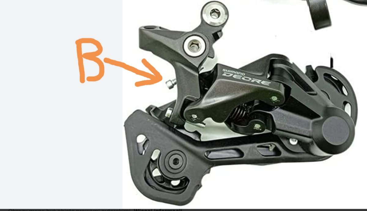

leejoonidas Napisano 27 Maja 2023 Udostępnij Napisano 27 Maja 2023 (edytowane) Dwie rzeczy. Coś może być z linią łańcucha, czyli zębatki korby są zbyt blisko ramy i może się okazać że pół milimetra podkładki pod prawą miskę rozwiąże problem. Druga rzecz o której już ktoś wcześniej wspominał to naciąg łańcucha, gdy łańcuch jest za długi przerzutka tylna nie jest w stanie dobrze go naciągnąć i taki luźny łańcuch w trakcie jazdy buja się na boki, góra-dół co powoduje okresowe łapanie łańcucha w tracie zrzucania biegu na niższy na korbie. Co można z tym zrobić? Wkręcić na chwilę śrubę "B" na maksa w tył przerzutce aby naciągnąć łańcuch i przejechać się dla sprawdzenia czy nadal zaciąga łańcuch. Zastrzegam że na okres próby praca biegów z tyłu może się pogorszyć. Jeżeli problem ustał to znaczy że albo trzeba minimalnie łańcuch skrócić albo w najgorszym przypadku wymiana tył przerzutki na taką z mocniejszą sprężyną naciągającą wózek. Edytowane 27 Maja 2023 przez leejoonidas Cytuj Odnośnik do komentarza Udostępnij na innych stronach More sharing options...
