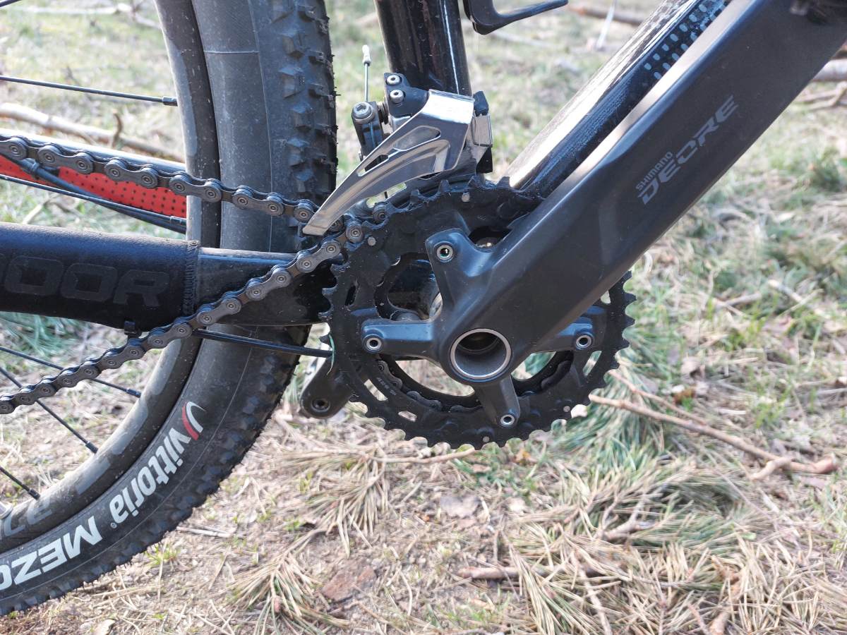

Mam problem ze swoim napędem 2x10. Przy zrzucaniu na mniejszy blat często łańcuch od dołu podwija się i kleszczy miedzy blatami. Muszę wtedy cofać korbę, tak aby łańcuch poprawnie wszedł na mniejszy blat. Tak robił na łańcuchu CN-HG54, tak robi na Conneksie 10s0. Może to wina zbyt luźnego łańcucha, nie mam z tyłu sprzęgła. Z tyłu mam Deore M4100 a z przodu Deore M6000.
Poniżej zdjęcie jak to wygląda w praktyce
