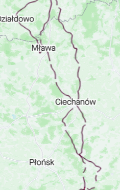

grissley Napisano 18 Maja 2023 Udostępnij Napisano 18 Maja 2023 Po jeździe na rowerze każde zatrzymanie to minimalna przerwa w trasie. System przestaje rejestrować poniżej chyba 2kmh, a po ruszeniu zaczyna rejestrować też po jakiejś sekundzie. Te minimalne przerwy są niewidoczne na podsumowaniu jazdy, ale widać je na heatmapie. Niestety, skaluje się to na tyle kiepsko, że im bardziej oddalam obraz, tym bardziej te przerwy się powiększają i w dużym oddaleniu mam już mocno poszatkowany obraz: (w zbliżeniu te przerwy coraz bardziej się zmniejszają aż stają się ledwie widoczne. Przy oddalaniu za to powiększają się). Da się coś z tym zrobić? Kombinowałem z jakimiś edytorami gpx, ale nie udało mi się tego wyeliminować. A może znacie jakiś fajny inny soft do robienia heatmap? Cytuj Odnośnik do komentarza Udostępnij na innych stronach More sharing options...

grissley Napisano 18 Maja 2023 Autor Udostępnij Napisano 18 Maja 2023 5 godzin temu, kamfan napisał: A tak serio to jest Strava na telefonie czy jakiś licznik? Słuszna uwaga - zapis leci z Garmina 530. Ustawiłem, żeby przerwa była automatyczna przy prędkości mniejszej niż 2kmh (niżej się nie da). No i zasadniczo tematy są dwa: 1. Co zrobić, żeby garmin nie robił tych przerw (i jeszcze raz - na podsumowaniu trasy ich nie ma, wszystko jest połączone. Dziury są tylko na heatmapie. Co do zasady musza być przerwy, bo jak się kawałek podjedzie tramwajem czy czymś to nie powinno być tego na heatmapie jako przejechane. Ale powinien być też jakiś próg - coś w rodzaju "jeśli odstęp między stop i start jest mniejszy niż X, to połącz i nie rób scen") 2. Jak zedytować te trasy które już są zrobione, żeby się to jakoś po ludzku wyświetlało...? Cytuj Odnośnik do komentarza Udostępnij na innych stronach More sharing options...

grissley Napisano 19 Maja 2023 Autor Udostępnij Napisano 19 Maja 2023 Jeśli jakąś trasę robię więcej niż raz to nie ma problemu, przerwa nigdy nie wypadnie w tym samym miejscu i kreski się nałożą. Ale jak robię trzycyfrowe trasy to staram się każdorazowo mieć inny ślad. I jak robię zoom-out, żeby zobaczyć gdzie już po kraju jeździłem, to zamiast elegancko wymalowanych tras mam jakąś sieczkę, bo z tymi przerwami beznadziejnie się to skaluje. Cytuj Odnośnik do komentarza Udostępnij na innych stronach More sharing options...
grissley Napisano 19 Maja 2023 Autor Udostępnij Napisano 19 Maja 2023 Najwidoczniej to taki ficzer stravy, jest cały wątek o tym: https://communityhub.strava.com/t5/strava-features-chat/gaps-in-heatmap/m-p/2840#M631 Chyba nikt dotąd tego problemu nie rozwiązał. Zacząłem szukać jakiegoś alternatywnego softu do heatmap - są takie które automatycznie ciągną dane ze stravy, no statshunters.com albo veloviewer.com. Ale oba łączą nie tylko punkty tuż obok siebie (czyli dziurki w wykresie tam, gdzie był postój), ale też np stację początkową i końcową pociągu, jeśli się nim gdzieś podjeżdżało. Czyli też bez sensu. Nie wiem co zrobić. Chcę mieć "fajną" heatmapę ale każda jedna jest do bani, tylko w inny sposób... Cytuj Odnośnik do komentarza Udostępnij na innych stronach More sharing options...
