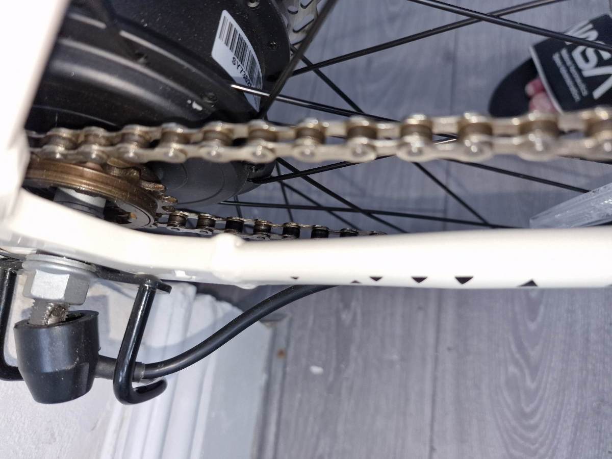

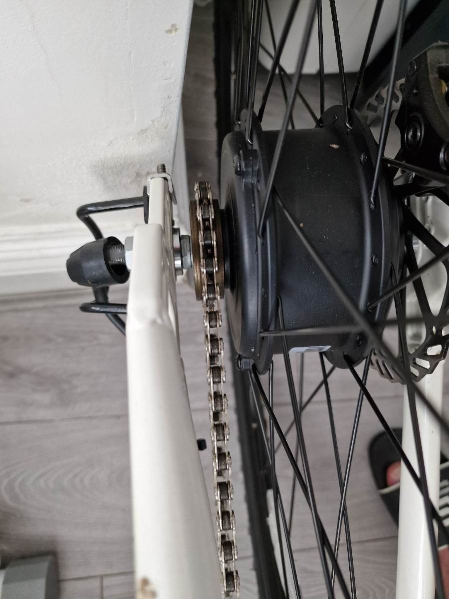

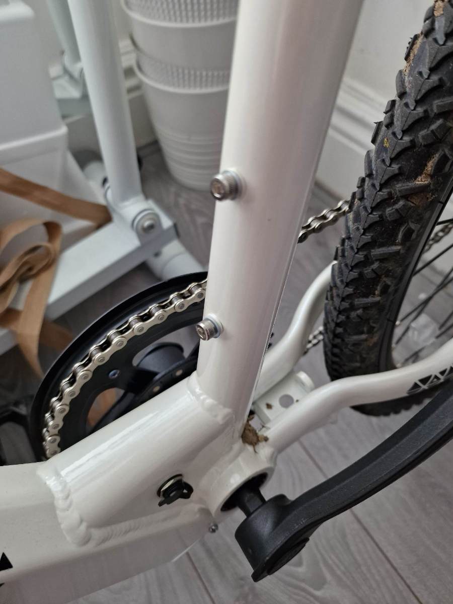

Mianowicie w owym e-biku nie mam przerzutek. wygląda na to że nie ma również mocowań na dodatkowe linki/pancerze.
Korba jest na kwadrat, natomiast kaseta z tyłu jest wyjątkowo wąska i ma jeden bieg (wchodzi na wieloklin stąd przypuszczam, że kaseta).
Czy da się w takim układzie dołożyć przerzutki? przydało by się na najstromsze podjazdy. Załączam poglądowe foto.

Klocki są lepsze i gorsze, a właściwie inne. Są klocki metaliczne - wymagające  dobrej tarczy i zyskujące na sile po rozgrzaniu. Jak zmienisz hamulce to nadal możesz poprawić. Jak masz takie mechaniki i tarcze 160 to  się nie dziwię. Na przerzutkę nie licz, ale jak na stałe jest za twardo,  możesz zmienić zębatkę (cały wolnobieg).

Wolnobieg chyba będzie najlepszą opcją. Ale zapoluję też na koło z silnikiem z kasetą. Samą przerzutkę da się zamontować, ale linka po wyjściu z ramy musiała by mieć dodatkowe zaczepy prowadzące - ale widziałem są takie do zamocowanie. Ew trytytka :D;)

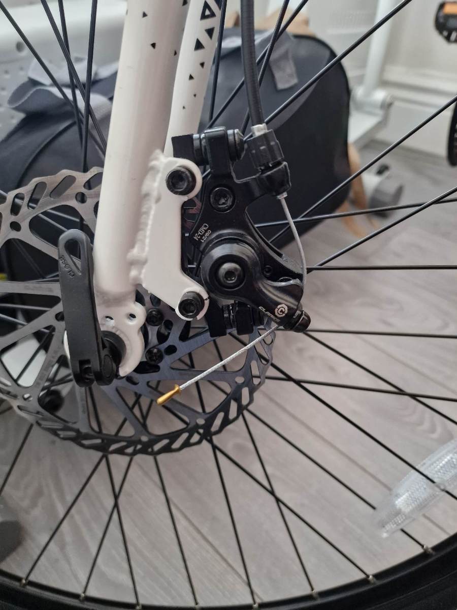

Tarcze 180 przód tył - z obserwacji widzę że większość sztywnych widelców weźmie 180 bez problemu. Przyjrzałem się dokładniej widelcowi i jest wcięcie na tarczę. Czysto na oko weszła by tam nawet ta 203. Zamontowana jest 160 dla złapania proporcji. Dodatkowo wygląda na to, że nawet adaptera nie muszę zmieniać przynajmniej na tył?

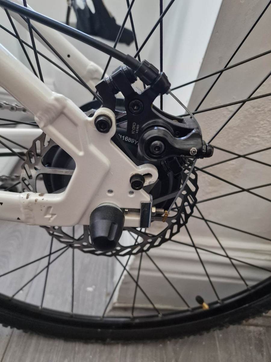

No napinam linkę, przy hamowaniu ściskam na maksa (jest luz jeszcze miedzy klamką a kierownicą, ale siły brak - słabiakiem raczej nie jestem ;) ) przód minimalnie mniej na zjazdach. Na płaskim jeszcze ujdzie, ale nie wzbudzają zaufania. Jest taki zjazd koło mnie ok 100m w dół na jakieś 700m (ja jestem świadom, że to może nie robić wrażenia, ale ja nie jestem hardkorem ;)) Na tej górce nie pozwalam się rozpędzić w razie jak by mi co wyskoczyło na drogę. Stąd też początkowe pytanie czy da się przegrzać hamulce przyhamowywując całą drogę w dół.
Mam powiedzmy porównanie do hydraulików (juicy3) i jakiś Vbrake i wiem jak można rower zatrzymać w pełni kontrolowany sposób. Za to pierwszy raz mam mechaniczne tarczówki.
5 godzin temu, bh9140 napisał:
@KinginsChodzi ci o regulację wysunięcia >nieruchomego< klocka? Jeśli tak, to nic tam nie kręciłem 🤔
to kluczowa rzecz, ma być możliwie najbliżej,
W jednych zaciskach jest pokrętło, w innych na inbus. Sam zacisk także musi prawidłowo ściskać tarcze, tzn nie może być czegoś takiego /|/    // to zacisk  | to tarcza
Dopiero jak będzie ||| oraz nieruchomy bliziutko tarczy, siła hamowania będzie ok
  • +1 pomógł 1
Ustawiłem nieruchome klocki - przedni miał trochę miejsca (tak na 1,5 obrotu) - z tyłu może z pół obrotu dokręciłem. Linki jeszcze raz ponapinałem aby klocki były jak najbliżej. Klocki siedzą równolegle - tu nie musiałem poprawiać. Jutro przetestujemy.
