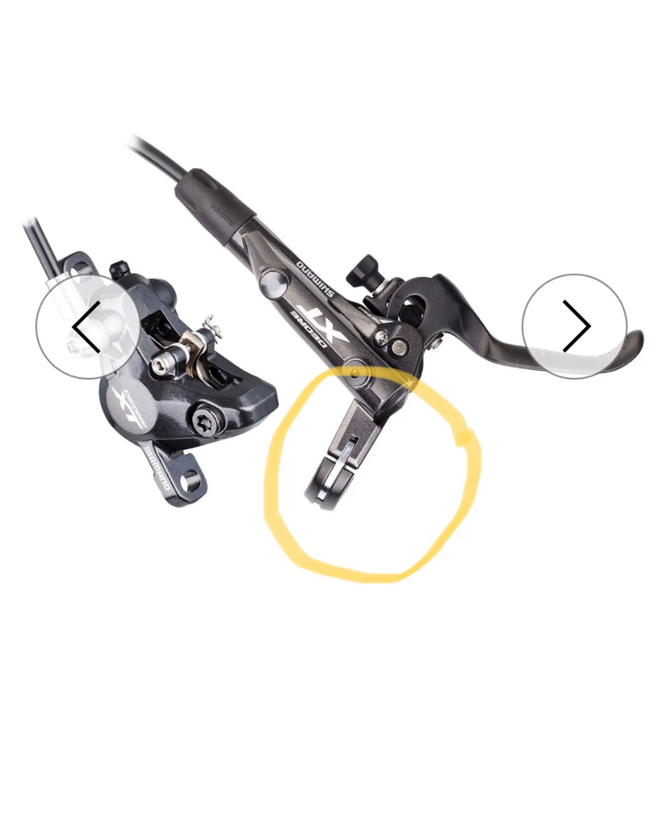

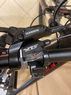

Areckiwi Napisano 13 Maja 2023 Autor Udostępnij Napisano 13 Maja 2023 (edytowane) Tylko nie wiem czy dobrze wytłumaczę …powiedziano mi żebym szukał na obejmę manetek hamulca ponieważ mam starego typu . A nowe są pod inne mocowanie . Edytowane 13 Maja 2023 przez Areckiwi Cytuj Odnośnik do komentarza Udostępnij na innych stronach More sharing options...
Adam55 Napisano 13 Maja 2023 Udostępnij Napisano 13 Maja 2023 (edytowane) Może chciałeś napisać że szukasz klamek do hamulca kompatybilnych z manetkami na obejmę.? Więc musisz szukać klamek bl m7000 czy bl m8000. Klamki bl m*100 nie będą z nimi dobrze się układać. Unikaj bl m7100 czy bl m8100 bl m6100. Edytowane 13 Maja 2023 przez Adam55 Cytuj Odnośnik do komentarza Udostępnij na innych stronach More sharing options...
Areckiwi Napisano 13 Maja 2023 Autor Udostępnij Napisano 13 Maja 2023 Dokładnie o to mi chodziło dzięki za poprawienie mnie Cytuj Odnośnik do komentarza Udostępnij na innych stronach More sharing options...
