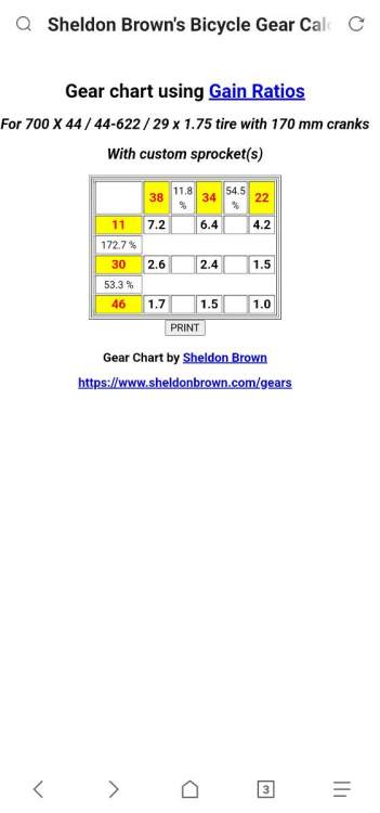

Przejrzyj ta tabele.
Masz tutaj przykładowe blaty 38,34 i twój obecny mały 22. Z tyłu na kasecie 11 dla twardego biegu twój obecny miekki 30 i na nowej 46.
Przy blacie 34 z 46 zębatka kasety masz identyczne przełożenie jak obecne 30 kasety i 22 korby. Przełożenie 1.5 to wystarczające dla trekking, gravel, fitness. Korbę zostawiasz stara a na niej obsadzasz w miejsce 32 nową zębatkę NW. Dla testu możesz przez chwilę zostawić ta obecną środkowa 32 i zobaczyć czy nie brakuje Ci prędkości lub miękkich przełożeń. Później na tej podstawie kupisz już nowa większą lub większą NW

Później w domu obczaję stosunek przełożeń.
