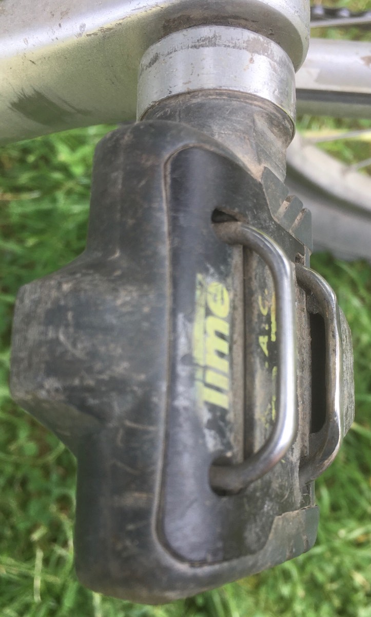

DiMoonn Napisano 12 Maja 2023 Napisano 12 Maja 2023 Podczas czyszczenia napędu swojego roweru wyjawiłem usterkę pedału Time Atac XC 6. Oś sprężyny na jednym sterczy z otworu na ok 5mm. A powinna być utopiona na ok 2 mm w otworze. Poprzednie pedały, takie same, musiałem wymienić na nowe z tego samego powodu. Obecne mają przebieg ok 4500 km. Wiem już że nie naprawię tego, oś po dobiciu na miejsce wyłazi z powrotem szybko i w końcu wypadnie podczas jazdy. Bardzo lubię Time Atac, mam 3 albo 4 komplet, jest mi w nich wygodnie, jest luz dla kolan. Ale jakość jest dosyć denna, góra 5 tys i koniec. U mnie to co 2 sezony. Pytanie jest takie – na jakie SPD wymienić? Nie jestem sportowcem/wyczynowcem. Jazda po ścieżkach leśnych, jestem cięzki, ok 100. Waga pedałów nie gra roli. Zastanawiam się nad kupnem najtańszych Atac XC 2, skoro i tak szybko się psują. Innych marek nie znam. Nie próbowałem osobiście. Cytuj

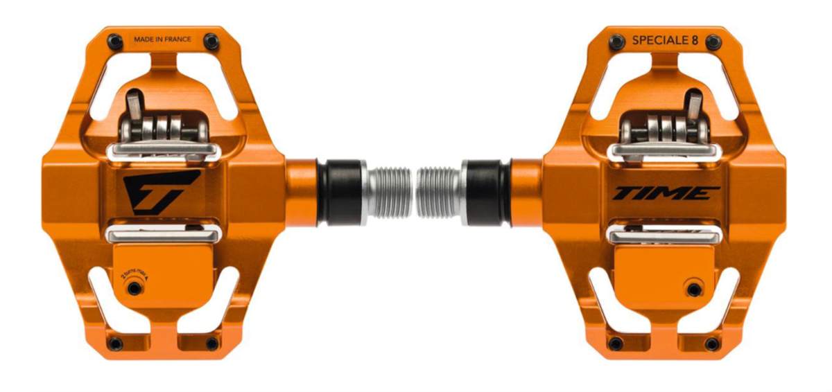

DiMoonn Napisano 14 Maja 2023 Autor Napisano 14 Maja 2023 (edytowane) Jednak po studiowaniu różnego rodzaju testów, rankingów i YT znowu kupiłem Time'a, tym razem to Time ATAC Speciale 8. U naszych zachodnich sąsiadów, nawet z dostawą wyszło nieco taniej, a w porównaniu z niektórymi ofertami nawet sporo. Mam nadzieję że aluminiowe body lepiej trzyma osi i mechanizmy. Za 10+ lat przyzwyczaiłem się do systemu ATAC. Do tego Shimano wyglądają strasznie topornie. No i przypomniałem sobie że 2 razy to ja uderzyłem pedałami o korzenie czy sęki, więc wymiana nie była z winy pedałów. Bardzo możliwe że przy takich wypadkach Shimano nie ucierpiały. Część energii uderzenia pochłonęły pedały, więc reszta konstrukcji roweru dostała mniej. Edytowane 14 Maja 2023 przez DiMoonn Cytuj

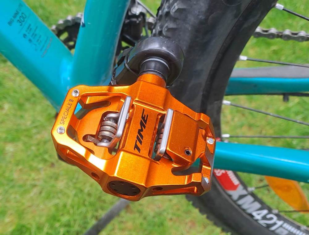

DiMoonn Napisano 18 Maja 2023 Autor Napisano 18 Maja 2023 Pedały przyjechały, zamontowałem. Ale nie nie wypróbowałem. Zobaczę, czy większe oparcie stopy będzie wyczuwalne. Wyglądają pięknie. Lubię pstrokate sportowe rzeczy. 1 Cytuj
graveloiksctrailowka Napisano 18 Maja 2023 Napisano 18 Maja 2023 Napisz też czy te pedały mają luz góra dół. Cytuj
DiMoonn Napisano 18 Maja 2023 Autor Napisano 18 Maja 2023 @graveloiksctrailowka nie mają, tylko w boki stopa chodzi. Cytuj
lukwycz Napisano 30 Maja 2023 Napisano 30 Maja 2023 Cześć, ogarniał ktoś może temat osi tytanowych z aliexpress? Takie XC2 ważyłyby ok 240g (-60g para) czyli w cenie ok 320 zł mamy wagę XC12. Nie wiem tylko jak z ich jakością. Cytuj
DiMoonn Napisano 30 Maja 2023 Autor Napisano 30 Maja 2023 Nie znam się na osiach z ali ale zrobiłem około 200 na Time Speciale 8. Wrażenia są pozytywne, stopa czuję się komfortowo na tej małej platformie. Na wydajności mojej to nie robi różnicy wyczuwalnej, tylko przyjemniej się jedzie. Z negatywów – aluminium bardzo szybko się rysuję. Mogę więc polecić te pedały. 1 Cytuj

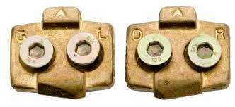

DiMoonn Napisano 6 Czerwca 2023 Autor Napisano 6 Czerwca 2023 @niebieskiczerwony dzięki, słyszałem o wybitnej jakość tych starych modeli Time. A co z blokami do nich? Jakie pasują? Cytuj
niebieskiczerwony Napisano 6 Czerwca 2023 Napisano 6 Czerwca 2023 @DiMoonnZwykłe bloki pasują (takie, jak to wszystkich Time?). Jeździłem na oryginalnych, załączonych z pedałami i na różnych podróbkach z Aliexpress - nie odczułem różnicy. Bloki są mosiężne. Ostatnio kupiłem na Ali jakieś stalowe - chodzą po 35 zł. Podobno sprawdzają się dobrze. Wyglądają dobrze, jeszcze nie zakładałem. Na blokach robię około 7 tys. km aż się zetrą. Liczę zatem po 4 komplety bloków na komplet pedałów i taki zapas tworzę. Są też bloki Easy z jeszcze większym kątem wypięcia. Mam jedne, ale jeszcze nie używałem. W sumie tego nie potrzebuję. 1 Cytuj
DiMoonn Napisano 6 Czerwca 2023 Autor Napisano 6 Czerwca 2023 No tak, to są zwykłe bloki ATAC. Czytałem że celowo są robione z brass (chyba mosiądz?) żeby nie niszczyć sprężyn i żeby łatwiej wpinać/wypinać. Więc może być że te stalowe z Ali to niedobry pomysł jest. Cytuj
Kettler Napisano 6 Czerwca 2023 Napisano 6 Czerwca 2023 Dokładnie 👍ze stalowymi blokami bym uważał. Mosiądz ma cechy umożliwiające poślizg. Kiedyś stosowano łożyska ślizgowe w maszynach wykonane właśnie z mosiądzu. Stal takich cech nie ma…. Cytuj
niebieskiczerwony Napisano 6 Czerwca 2023 Napisano 6 Czerwca 2023 Teraz, DiMoonn napisał: No tak, to są zwykłe bloki ATAC. Czytałem że celowo są robione z brass (chyba mosiądz?) żeby nie niszczyć sprężyn i żeby łatwiej wpinać/wypinać. Więc może być że te stalowe z Ali to niedobry pomysł jest. Słyszałem, że mosiądz, w związku z tym, że się ściera szybciej niż stal, to samemu się ścierając oszczędza te pręty/sprężyny. Praktyka wykaże. Jak dojadę obecny komplet pedałów, to do następnych użyję tych bloków stalowych i będę obserwował efekty. W komentarzach pod produktem nie narzekano na gorsze wpinanie/wypinanie. 1 Cytuj
niebieskiczerwony Napisano 6 Czerwca 2023 Napisano 6 Czerwca 2023 Pozwolę sobie podrążyć ten temat stalowych bloków (za które zapłaciłem po sprawdzeniu po 30 zł, nie po 35). Nie znalazłem żadnych wpisów po polsku ani po angielsku, które by weryfikowały hipotezę, że pręty/sprężyny się szybciej niszczą od stalowych bloków względem mosiężnych. Przyjrzałem się zużyciu moich pedałów i bloków (mosiężnych). Pręty są głównie starte od góry (od strony butów; nie tam, gdzie ścierają się z blokami) Bloki są głównie starte od dołu - pewnie od chodzenia i od części platformowej w pedałach. Zakładam zatem, że bloki z prętami pracują w relatywnie niewielkim stopniu. Być może stalowe bloki okażą się znacznie trwalsze, nie będą się tak niszczyć przy chodzeniu, a w niewiele większym stopniu będą ścierać pręty. Być może żywot pedałów zakończy się nawet tak samo, jak zawsze - przetartym od buta prętem. Cytuj
DiMoonn Napisano 6 Czerwca 2023 Autor Napisano 6 Czerwca 2023 Sądzę że pręty ścierają od bloków jednak bardziej intensywnie niż od podeszwy. Ponieważ stopa ma luz w osi pionowej bloku, i to jest ważnym detalem systemu ATAC, czyli blok ciągle się trze o pręty. Co nie wyklucza że bloki również ścierają się od chodzenia. Cytuj

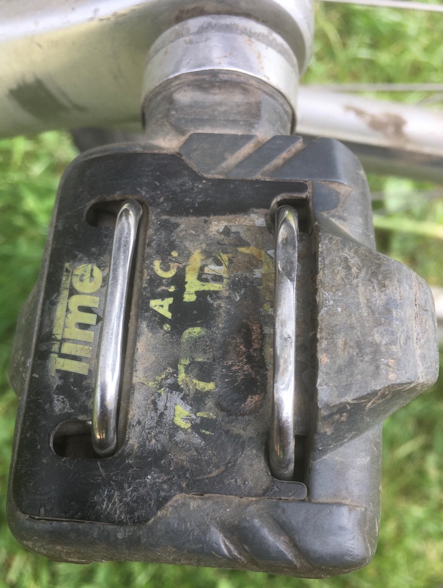

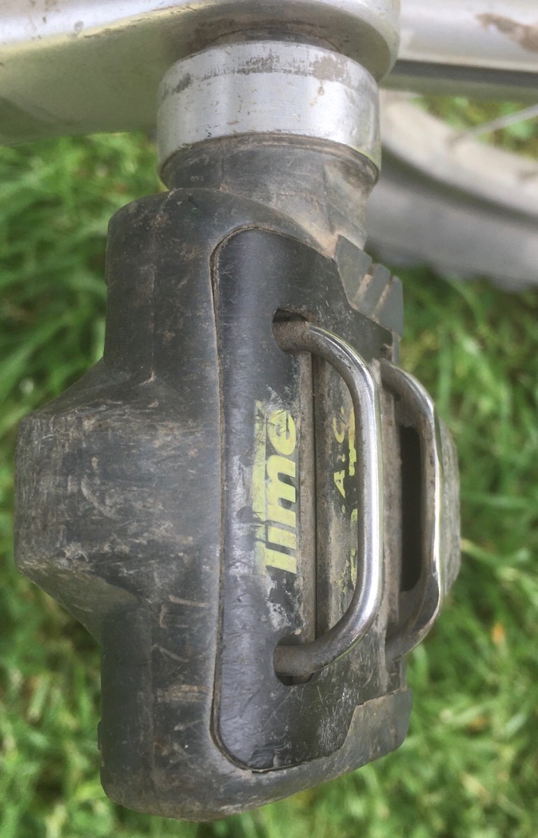

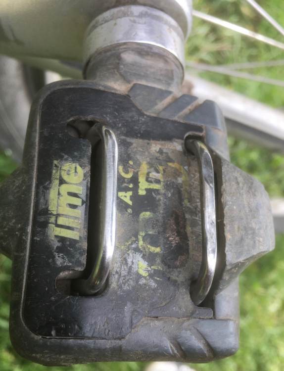

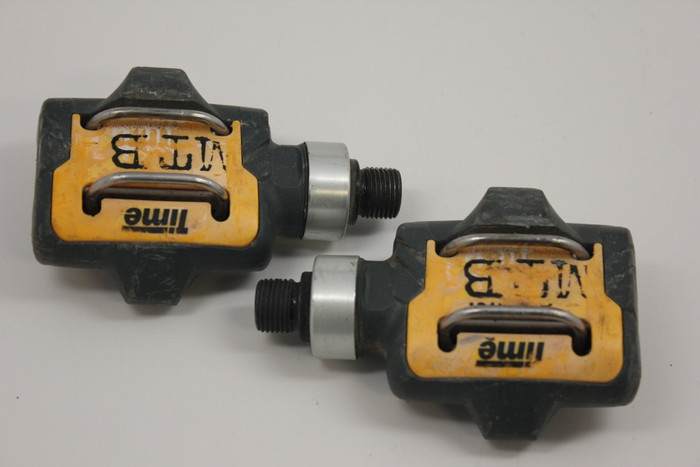

niebieskiczerwony Napisano 7 Czerwca 2023 Napisano 7 Czerwca 2023 Poniżej są moje Time Atac MTB po ponad 25k km. Można ocenić sobie, gdzie i od czego pręty/sprężyny zużyły się. Sfotografowałem tylko lewy pedał z jednej strony. Oba wyglądają podobnie z każdej strony. BTW łożyska mają lekki luz, kręcą się gładko. Cytuj
DiMoonn Napisano 7 Czerwca 2023 Autor Napisano 7 Czerwca 2023 Ale to tylko potwierdza że mosiądz oszczędza pręty. Skoro podeszwa (tworzywo czy guma) tak starła stal prętów, to jak wpłynie na pręty stalowy blok? Ale jak już je masz to warto przetestować Cytuj
