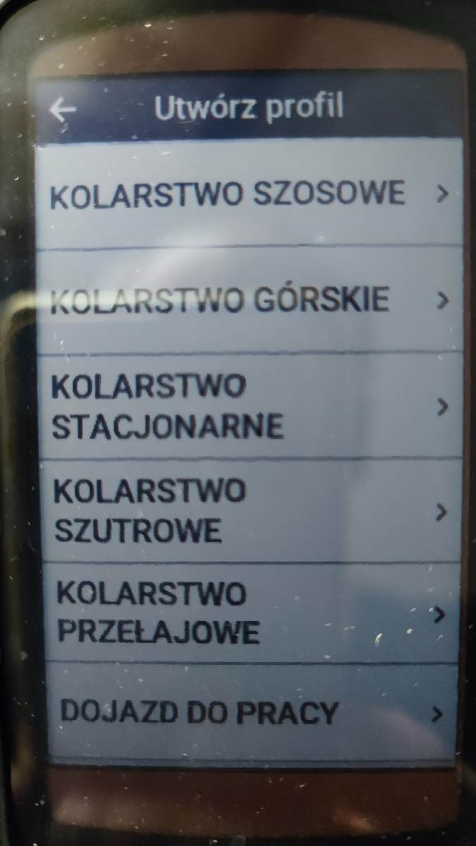

pecio Napisano 16 Maja 2023 Udostępnij Napisano 16 Maja 2023 (edytowane) Pisałem , że ustawianie typu jazdy(szosa, MTB, szuter itp )nie realizujesz w Connect a bezpośrednio w Edge i potem licznik już "ładuje" odpowiednią jazdę do konto odpowiedniego roweru w Connect. Przykład - uruchamiam Edge przełączam na Rower 1 robię 10 km, potem przekładam licznik odpalam Rower 2 i robię 15 km. Synchronizuje moje dwie te aktywności i teraz jak wejdę w Connect to na koncie roweru nr 1 mam przypisany dystans 10 km a na rower 2- 15km. Podgląd tych dwóch aktywności mam w jednym miejscu na głównym panelu ale jest wyszczególnione na jakim szpeju te aktywności zrobione. Edytowane 16 Maja 2023 przez pecio Cytuj Odnośnik do komentarza Udostępnij na innych stronach More sharing options...

pecio Napisano 16 Maja 2023 Udostępnij Napisano 16 Maja 2023 (edytowane) @KSikorski I wieeeeele innych....... @Eathan"Jak rozumiem mówisz o podziale w samym liczniku a nie w Connect? " Dokładnie TAK. Na poziomie licznika definiujesz wszystko, rodzaj kolarstwa , predyspozycje nawigacyjne dopasowane do możliwości danego roweru, parametry pracy, rozmiar koła itd. Potem licznik podczas synchronizacji z Connect " rozdysponowywuje aktywności do danego roweru zapisanego w chmurze Garmina. Edytowane 16 Maja 2023 przez pecio Cytuj Odnośnik do komentarza Udostępnij na innych stronach More sharing options...

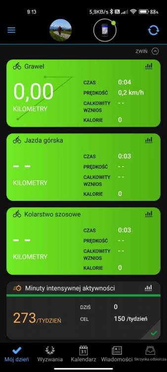

KSikorski Napisano 16 Maja 2023 Udostępnij Napisano 16 Maja 2023 Cytat Strony 51/52 w instrukcji obsługi dotyczące Edge 830. Może jestem matołem, ale nie widzę tam niczego na temat przypisania roweru do profilu aktywności. W zależności od profilu aktywności do connecta moje przejazdy są zrzucane jako jazda górska lub jazda po żwirze, niemniej w GC rowery są dopisane tylko do ogólnej pozycji "kolarstwo": Cytuj Odnośnik do komentarza Udostępnij na innych stronach More sharing options...

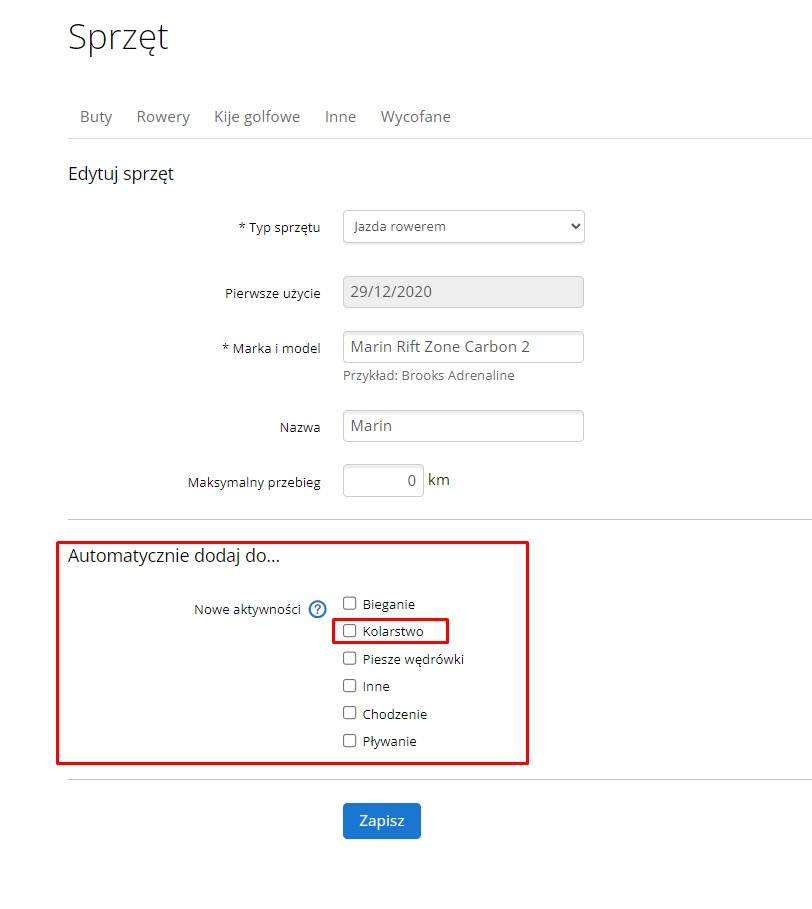

Eathan Napisano 17 Maja 2023 Autor Udostępnij Napisano 17 Maja 2023 (edytowane) @KSikorski na ile rozumiem @pecio należy zrobić tak: ustawić w liczniku 2 profile i tam typy aktywności, na garmin connect utworzyć 2 rowery, ale w obu nie włączać opcji Automatycznie dodaj do... I tak tę opcję można zaznaczyć tylko dla 1 roweru. Można ją wyłączyć zupełnie. Tak też zrobiłem. Jak pogoda zrobi się bardziej łaskawa to przetestuje. Edytowane 17 Maja 2023 przez Eathan Cytuj Odnośnik do komentarza Udostępnij na innych stronach More sharing options...
pecio Napisano 17 Maja 2023 Udostępnij Napisano 17 Maja 2023 (edytowane) @KSikorskiW Edge wchodzisz w menu - profile aktywności- tam nie wiem co masz ustawione ale powiedzmy masz ustawione np. dwa rowery ( dwa profile). I terasz klikasz w profil numer jeden i ustawiasz tam wszystko, potem cofasz się klikasz w profil numer dwa i znowu ustawiasz wszystko. @Eathan dokładnie zaczynasz łapać temat 😉 Edytowane 17 Maja 2023 przez pecio Cytuj Odnośnik do komentarza Udostępnij na innych stronach More sharing options...
provayder Napisano 19 Maja 2023 Udostępnij Napisano 19 Maja 2023 W dniu 17.05.2023 o 09:27, Eathan napisał: na garmin connect utworzyć 2 rowery, ale w obu nie włączać opcji Automatycznie dodaj do... I tak tę opcję można zaznaczyć tylko dla 1 roweru. Można ją wyłączyć zupełnie. Tak też zrobiłem. Jak pogoda zrobi się bardziej łaskawa to przetestuje. Też tak zrobiłem i to nie działa. Profile mam 2: szosa i MTB. Po przesłaniu aktywności z licznika (mam 530) GC prawidłowo rozpoznaje typ jazdy - jazda szosowa, jazda górska. Ale jak w sprzęcie nie mam przy żadnym rowerze ustawionej opcji Automatycznie dodaj do to po prostu GC nie dopisał do aktywności żadnego sprzętu. W samym liczniku w opcjach profili jest domyślny typ jazdy i to odpowiada za rozpoznanie w GC czy była to jazda szosowa, MTB, czy inna. W profilu nigdzie nie można ustawić sprzętu. 1 Cytuj Odnośnik do komentarza Udostępnij na innych stronach More sharing options...

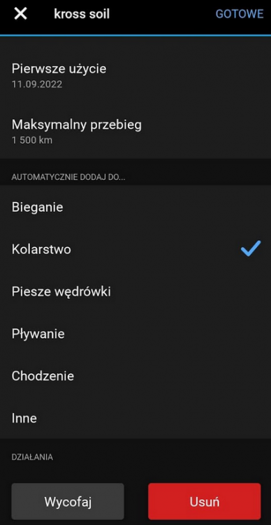

provayder Napisano 19 Maja 2023 Udostępnij Napisano 19 Maja 2023 W dniu 17.05.2023 o 09:18, pecio napisał: @EathanJak masz ustawione "automatycznie....." to wszystko będzie trafiało domyślnie na konto tego jednego szpeju. W Connect dodaję tylko "szpej" . Resztę definiuję w Edge, zegarku etc. @Eathan jak doczytałem jeszcze raz to wg mnie @pecio dodaje sprzęt ręcznie. Czyli wg mnie lepiej ustawić automatyczne przypisanie roweru do częściej używanej aktywności (u mnie szosa) i nie trzeba się martwić o przypisanie roweru do aktywności. A jak zrobisz mniej używaną aktywność (u mnie MTB) to tylko zmienić rower. 2 Cytuj Odnośnik do komentarza Udostępnij na innych stronach More sharing options...
pecio Napisano 19 Maja 2023 Udostępnij Napisano 19 Maja 2023 Dobrze. To zrobimy inaczej prościej.W Connect wchodzimy w sprzęt jeden rower dajemy do roweru tam gdzie jest ikonka z rowerem. Wszystko tam na automat. Drugi rower dajemy tam gdzie jest ikonka z trybikiem . Ustawiamy na automat i definiujemy rower typ ,nazwa itd. W Edge nasze ustalenia z Connecta przypisujemy do danych profili. Powinno hulać. Cytuj Odnośnik do komentarza Udostępnij na innych stronach More sharing options...

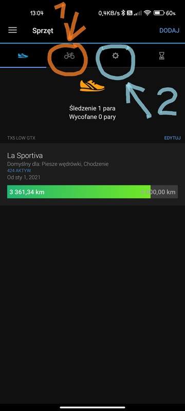

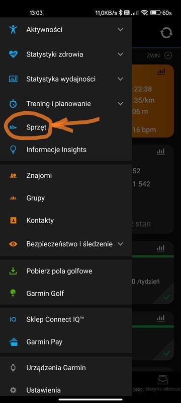

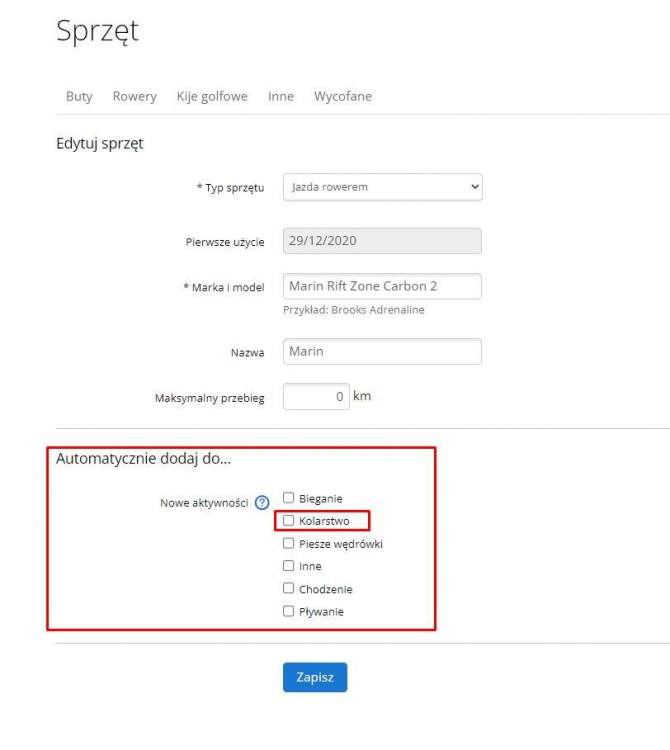

pecio Napisano 20 Maja 2023 Udostępnij Napisano 20 Maja 2023 OK. To jedziemy z koksem. Zrobię to na przykładzie Connecta w telefonie. Na kompie analogiczna sytuacja. Wchodzimy w Connecta, rozwijamy z górnej belki menu szczegółowe i tam odnajdujemy pozycję "SPRZĘT" jak na załączonym obrazku numer 1. Otworzy się "zasobnik" z naszym szpejem jak na obrazku numer 2. Na górnej belce mamy ikonki z butami , rowerkiem, trybik i klepsydrę. Tak jak na obrazku numer 2 klikamy pozycję zaznaczoną jako 1 czyli rowerek. Jeżeli już mamy zdefiniowany rowerek to klikamy edytuj . W typ sprzętu zaznaczamy "jazda rowerem". Nazwa - przykładowo "Pinarello". Tą nazwę zapamiętujemy bo za chwilę będzie potrzebna. Marka i model np. "Pinarlello Dogma" , pierwsze użycie - wpisujemy datę wdrożenia roweru do eksploatacji , maksymalny przebieg - tu możemy np. podać dystans do serwisu kapitalnego . Kolejne pozycje to automatycznie dodaj do ........ TU ABSOLUTNIE NIE ZAZNACZAMY NICZEGO . Potem klikamy u góry na GOTOWE. Teraz dodajemy drugi rower. Na obrazku numer 2 w menu sprzęt klikamy trybik jak zaznaczony strzałką na pozycji 2. Analogiczna sytuacja jak z pierwszym rowerem. Klikamy pod tym trybikiem w DODAJ. Pod pozycją typ sprzętu wybieramy INNE. Nazwa wpisujemy i zapamiętujemy np . Santa Cruz , marka i model np. Santa Cruz Blur , pierwsze użycie - tutaj datę wdrożenia do jazdy , max. przebieg analogicznie data interwału serwisowego czy jak kto woli . Teraz automatycznie dodaj do..... ZNOWU ZOSTAWIAMY WOLNE POLA PRZY KAŻDEJ POZYCJI -NIC ABSOLUTNIE NIE ZAZNACZAMY. Teraz klikamy u góry na ZAPISZ. Pierwszy etap za nami. Teraz odpalamy Edge. Tworzymy dwa profile o dokładnie TAKICH NAZWACH jak w Connect. Czyli jeden profil to Pinarello a drugi to Santa Cruz. . Reszta powinna być już prosta i łatwa - nie będę się rozpisywał. W profilu "PINARELLO " definiujemy typ kolarstwa na szosowe, ustawiamy sobie kolorek 😉, SWOJE PREFERENCJE W NAWIGACJI - TO BARDZO WAŻNE !!! aby nas po krzakach nie ciągało. W profilu numer dwa o nazwie SANTA CRUZ ( dokładnie takiej samej jak w Connect) ustawiamy typ kolarstwa na MTB ( czy kto co preferuje 😁), oczywiście kolorek musi być dla szybkiego odróżnienia profili 😉, nawigacja ustawiona zgodnie z kolarstwem aby Garmin wiedział wg. jakich algorytmów wytyczać trasy, reszta preferencji wg uznania , czyli np. dynamika jazdy MTB, Climb Pro etc. Po popełnieniu tego wszystkiego co wyżej opisałem dosiadamy kozę i jedziemy w trasę . 2 Cytuj Odnośnik do komentarza Udostępnij na innych stronach More sharing options...

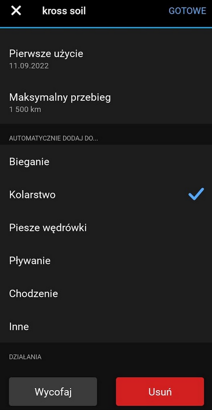

pecio Napisano 24 Maja 2023 Udostępnij Napisano 24 Maja 2023 (edytowane) @Eathan Jak dobrze pojmuję twoje pytanie to miałeś wcześniej przypisany drugi rower (drugi profil) ten nazwijmy to" niedziałający" ? Jeżeli tak to usuń go i zrób wg opisu. A tak jeszcze dodając po ostatniej aktualizacji Connecta ( naciski ze strony użytkowników)małe sprostowanie. Nie trzeba już cudować. Rowery dajemy do jednego "wora" pod ikonkę rowery w zakładce sprzęt. Reszta jak w opisie czyli ta sama nazwa i nie zaznaczamy nic w dodaj automatycznie. Potem w Edge tworzymy profil i tam ustawiamy wszystko. Rowerów można dodać tyle ile się posiada. Edytowane 24 Maja 2023 przez pecio Cytuj Odnośnik do komentarza Udostępnij na innych stronach More sharing options...
