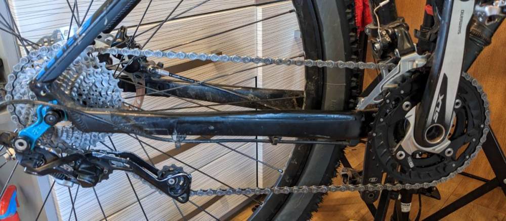

Kiva Napisano 10 Maja 2023 Autor Udostępnij Napisano 10 Maja 2023 A co myślisz o długości łańcucha, czy minimalnie za krótki łańcuch patrz dwa ogniwa, może dawać taki efekt wydaje mi się że w miarę okej ale... Nie mam pomysłu więc szukam Fotka łańcucha na blacie z przodu i największej koronce z tyłu.... Cytuj Odnośnik do komentarza Udostępnij na innych stronach More sharing options...
revolta Napisano 10 Maja 2023 Udostępnij Napisano 10 Maja 2023 Daj łańcuch na środek kasety .I pokaz w jakiej pozycji jest wózek Cytuj Odnośnik do komentarza Udostępnij na innych stronach More sharing options...
Kiva Napisano 10 Maja 2023 Autor Udostępnij Napisano 10 Maja 2023 (edytowane) Blat + połowa kasety, wydaje mi się że to nie powinien być problem... *Zresztą problem występował na środkowej tarczy z przodu, na blacienie zauważyłem Pobawię się jeszcze w regulację Edytowane 10 Maja 2023 przez Kiva Cytuj Odnośnik do komentarza Udostępnij na innych stronach More sharing options...
revolta Napisano 10 Maja 2023 Udostępnij Napisano 10 Maja 2023 (edytowane) Pomijajac problem .ale Jak Dla mnie jest za krotki łańcuch tez o jakiś 3 -4 ogniwa .sorki za odp nie na temat . Edytowane 10 Maja 2023 przez revolta Cytuj Odnośnik do komentarza Udostępnij na innych stronach More sharing options...
Adam55 Napisano 10 Maja 2023 Udostępnij Napisano 10 Maja 2023 Łańcuch jest zdecydowanie za krótki. Wiadomo że w 3x nie powinno się używać tak z dwóch największych koronek kasety z blatem, ale tu widać że jest klops. Cytuj Odnośnik do komentarza Udostępnij na innych stronach More sharing options...
uzurpator Napisano 10 Maja 2023 Udostępnij Napisano 10 Maja 2023 (edytowane) No, tego łańcucha mogłoby być tak ze 2 ogniwa więcej. Dramatu nie ma - bo nie masz pełnego zawieszenia. Przednia przerzutka jest za wysoko. Edytowane 10 Maja 2023 przez uzurpator Cytuj Odnośnik do komentarza Udostępnij na innych stronach More sharing options...
revolta Napisano 10 Maja 2023 Udostępnij Napisano 10 Maja 2023 Wiem zectsk się nie jeździ na skrajnych przełożeniach no ale to jest dramat . Cytuj Odnośnik do komentarza Udostępnij na innych stronach More sharing options...
Kiva Napisano 10 Maja 2023 Autor Udostępnij Napisano 10 Maja 2023 Dobra, ogarnę długość i dam znać, mam nadzieję że to będzie to.... Cytuj Odnośnik do komentarza Udostępnij na innych stronach More sharing options...
J67 Napisano 10 Maja 2023 Udostępnij Napisano 10 Maja 2023 Zanim wydłużysz łańcuch - sprawdź, czy nie zablokuje się z młynka na najmniejszej koronce. Widziałem już kilka przypadków, kiedy w takiej sytuacji zniszczyła się przerzutka i łańcuch. Jeżeli będzie ekstremalne za krótki, to po prostu na największą koronkę z blatu nie wejdzie, a jeśli będzie za długi, to konsekwencje mogą być poważne. Kiedyś w szosie zniszczyłem przednią przerzutkę przez pomyłkę zrzucając na najmniejszą koronkę z młynka. Nie to, żeby tylna przerzutka się zablokowała, ale miała ogranicznik wychylenia wózka . I to była ostatnia przerzutka marki Shimano, jakiej użyłem. Strzelanie i inne dziwne odgłosy z napędu - moim zdaniem - nie mają nic wspólnego z odrobinę za krótkim łańcuchem. Krótki łańcuch, a więc mocniej naprężony - na średnich przełożeniach powinien lepiej pracować niż luźny. Cytuj Odnośnik do komentarza Udostępnij na innych stronach More sharing options...
Kiva Napisano 10 Maja 2023 Autor Udostępnij Napisano 10 Maja 2023 (edytowane) Sprawdziłem metodą Blat - największa koronka z pominięciem przerzutki, teoretycznie do serwisówki brakuje dokładnie dwóch ogniw, nie wiem czy nie za mała różnica...:/ Na tą chwilę nie chce mi się tego przekuwać, więc ogarnę to spinkami na chwilę żeby zobaczyć czy jest jakakolwiek różnica podczas jazdy (strzelanie), Docelowo skrócę poprawnie nowy łańcuch, nie jestem fanem dokładania ogniw, Jeżeli nie to, co jeszcze...? Bo jakoś nie widzę że te strzały same znikną.... Bo się dotarło.... Tak czy inaczej jak dojdzie do mnie nowy łańcuch to przerzucę, **Btw, na stojaku byłem w stanie wrzucić z blatu na największą z tyłu... Chociaż to już była męka z pracą... Z drugiej strony jest opcja że zbyt duże napięcie łańcucha, wymaga mocniejszego podciągnięcia przerzutki na regulacji.... I na niektórych biegach odbiera na innych nie.. Edytowane 10 Maja 2023 przez Kiva Cytuj Odnośnik do komentarza Udostępnij na innych stronach More sharing options...
