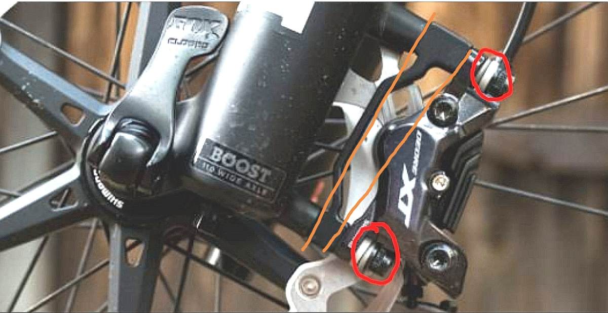

Miner Napisano 10 Maja 2023 Napisano 10 Maja 2023 (edytowane) Sprawdź czy pomiędzy łebkami śrub a zaciskiem masz srebrne podkładki soczewkowe. Mają być nałożone parami, jedna jest wklęsła, a druga wypukła. Najpierw zacisk, potem wypukła (wypukłością do góry), na nią wklęsła i na koniec śruba. Te podkładki są po to żeby niwelować drobne błędy w wykonaniu, przemieszczenia zacisku przy dokręcaniu śrub itp. Wtedy praktycznie od ręki powinno być idealnie jak tylko zaciśniesz klamkę i dokręcisz Ja też się dłuuugo męczyłem z regulacją hamulca dopóki się nie zorientowałem, że nie mam tych podkładek. Założyłem i problem zniknął raz na zawsze Edytowane 10 Maja 2023 przez Miner Cytuj
Gość Napisano 10 Maja 2023 Napisano 10 Maja 2023 Świetna porada. Tylko co ona ma wspólnego z zaciskiem Flat Mount? Cytuj
Miner Napisano 10 Maja 2023 Napisano 10 Maja 2023 No to co, że flat mount? Połączenie gwintowe to połączenie gwintowe... Cytuj
leejoonidas Napisano 10 Maja 2023 Napisano 10 Maja 2023 Te podkładki dodaje się tylko do adapterów PM to PM, gdyż taki adapter powoduje że śruba nie jest ustawiona prostopadle do zacisku tak jak w Twoim przypadku. Czasami podkładki są konieczne w niektórych zaciskach niezależnie od zastosowanego adaptera np: AVID BB. Cytuj
Gość Napisano 10 Maja 2023 Napisano 10 Maja 2023 4 godziny temu, Miner napisał: No to co, że flat mount? Połączenie gwintowe to połączenie gwintowe... Te podkładki nic Ci nie dadzą, jeżeli mocowanie na widelcu/ ramie nie jest wykonane idealnie. Zacisk i tak zostanie dociśnięty do tej płaszczyzny. Cytuj
