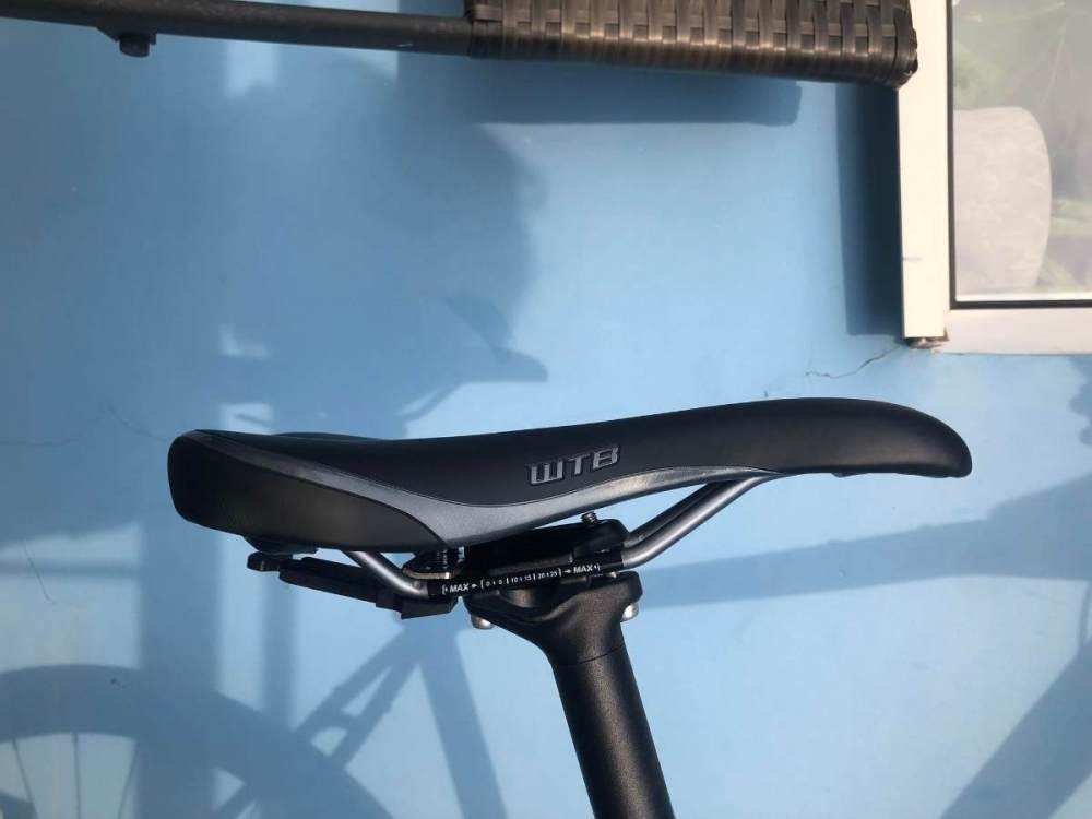

Fafor Napisano 29 Kwietnia 2023 Napisano 29 Kwietnia 2023 (edytowane) Cześć, Mam Kross Esker 6.0 z siodłem WTB VOLT SPORT. Miałem ogromne problemy z drętwieniem dłoni, które chyba już rozwiązałem zmieniając nachylenie siodełka. Mówię chyba bo dłuższych tras nie robiłem ale na krótszych widać już różnicę. Problem jest taki, że odciążając ręce pojawiły się inne problemy. Wystarczy spojrzeć na kąt siodełka, jest ono dosyć mocno odchylone do tyłu,. Pisząc ten post dochodzę do wniosku, że warto będzie je bardziej wyrównać i przetestować. Może kąt nie musi być aż taki duży. Z Tak odchylonym siodłem pojawia się oczywisty problem, że nos wbija mi się wiadomo gdzie. Sama czynność pedałowania też wydaje się być dziwna. Siodełko jest na odpowiedniej wysokości według obliczeń przekroku, ale coś wydaje się być nie tak. Może jakbym był za wysoko? Po ostatnim 10km odcinku boli mnie kolano. Do sedna. Zakładając, że lekko zmienię nachylenie to nadal powinienem mieć nos lekko do przodu i nadal będzie jakiś dyskomfort. Z tego co wyczytałem do jazdy gravelowej powinienem mieć siodło z tytanowymi(jeśli cena pozwoli) szynami do amortyzacji, z krótszym i grubszym nosem oraz z tunelem. Widziałem w temacie obok, że facet siadał na kartonie i w ten sposób mierzył odpowiednią szerokość. Pytanie jak dokładnie ten pomiar wykonać, jaką odległość zmierzyć i jak te dane zastosować przy wyborze siodełka. Istotna sprawa to też budżet. Myslę, że 400 zł to absolutny MAX ale chciałbym by siodło było jednak tańsze. Nie musi mieć jakiś super nowoczesnych technologii, głównie chodzi o tą geometrię i lekką amortyzację. Edytowane 29 Kwietnia 2023 przez Fafor Cytuj

Fafor Napisano 29 Kwietnia 2023 Autor Napisano 29 Kwietnia 2023 Facet w wideo mówi, że siodło w 99% nie powinno iść nosem do góry. A jeśli już to raczej nie aż tak jak moje. Siadam na ręczniku z folią aluminiową i nic nie widzę, nie mam chyba tych kości albo tłuszcz przykrywa Cytuj

Chociemir Napisano 29 Kwietnia 2023 Napisano 29 Kwietnia 2023 (edytowane) Jeżeli wcześniej okolice krocza nie drętwiały, to popróbować jeszcze z ustawieniem aktualnego siodełka - w poziomie (najlepiej z poziomicą). Edytowane 29 Kwietnia 2023 przez Chociemir Cytuj
Fafor Napisano 29 Kwietnia 2023 Autor Napisano 29 Kwietnia 2023 W poziomie to juz miałem. Tak mi łapy drętwiały, że potem zębów myć nie mogłem bo zaciskanie dłoni takie efekty miało. Cytuj

holdegron Napisano 1 Maja 2023 Napisano 1 Maja 2023 Siodło powinno być ustawione w poziomie, ewentualnie z minimalnymi (1 stopień) odchyłkami. Spróbuj jeszcze przesunięcia przód-tył. Też mam Eskera 6, i dość długo, małymi krokami, doszedłem do komfortowej pozycji. Czasem przesunięcie o 5 mm lub 1 stopień daje odczuwalne zmiany. 1 Cytuj
