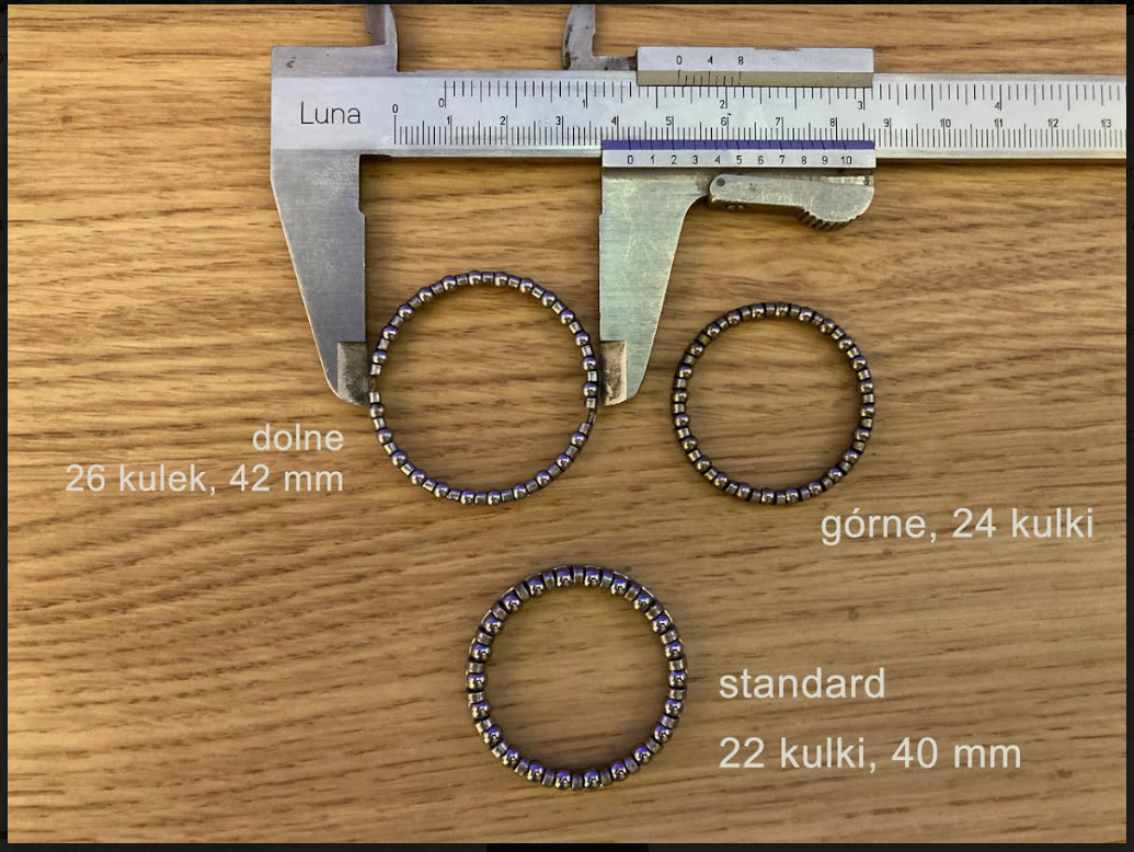

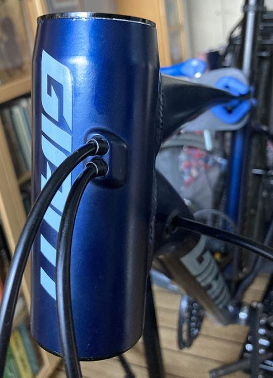

Azor Napisano 26 Kwietnia 2023 Napisano 26 Kwietnia 2023 Cześć, postanowiłem przeserwisować stery. Okazało się, że słusznie, w dolnym wianku brak kulki, choć bieżnie idealne. Postanowiłem oba wianki wymienić na nowe. Sięgnąłem po standardowy (ma 40 mm i 22 kulki). Problem jednak tu: w ramie dolny wianek jest z 1 mm większy niż standard i ma 26 małych kulek, górny jest mniejszy niż standard i ma kulek 24. Główka ramy w moim rowerze nie jest taperowana, ma jednak małe zwężenie u góry, analogiczne jak np. puszka od piwa. Stąd dwie wielkości. W serwisach Gianta nikt nic nie wie. Każdy się dziwi. W necie znalazłem ponoć pasujący zestaw na jakiejś angielskiej stronie, ale czas dostawy pewnie min. miesiąc. Co zrobić z tym ustrojstwem? Co tu da się coś dopasować? Cytuj

Roballinho Napisano 27 Kwietnia 2023 Napisano 27 Kwietnia 2023 Czy na pewno masz tam 2 rózne średnice? Moze sterowka jest tak wyprofilowana, ze rozszerza się ku górze, by potem zwęzić się na jej końcu? Wybij miski i zmierz. Bedziesz wiedział, czego szukać. Cytuj

Azor Napisano 8 Sierpnia 2023 Autor Napisano 8 Sierpnia 2023 Porównanie na foto. Serwis Gianta - potwierdził, że jedyne rozwiązania, to obecnie te, o których napisałem wyżej. Cytuj

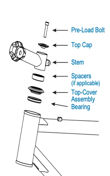

quak Napisano 23 Czerwca 2024 Napisano 23 Czerwca 2024 (edytowane) Trochę nie w temacie, ale potrzebuję pomocy w złożeniu steru w roamie 2. Rozkręciłem w celu wyczyszczenia, w międzyczasie wyszło coś ważniejszego do zrobienia i po powrocie totalnie zapomniałem gdzie co było. Czy poszczególne elementy, które oznaczyłem liczbami są dobrze założone? W dolnej części znajduje się tylko łożysko? Chodzi mi o luźniejsze części, które nie wymagają narzędzi do zdjęcia. Po skręceniu nie czuje luzów, wydaję się, że wszystko chodzi prawidłowo ale wole dopytać. Edytowane 23 Czerwca 2024 przez quak Cytuj
Roballinho Napisano 23 Czerwca 2024 Napisano 23 Czerwca 2024 (edytowane) Jeżeli w takiej kolejności złożyłeś, wcisnąłeś do oporu pierścień kasujący luz, skręciłeś i tego luzu nie ma, powinno być ok. Edytowane 23 Czerwca 2024 przez Roballinho Cytuj
Azor Napisano 23 Czerwca 2024 Autor Napisano 23 Czerwca 2024 W roamie wygląda to nieco inaczej niż na rysunku. Łożysko, potem pierścień-kołnierz, potem dociskający pierścień o skośnych ściankach klinujący ten poprzedni, na to ten duży stożek i teraz podkładki, mostek i kapsel ze śrubą. Cytuj
quak Napisano 23 Czerwca 2024 Napisano 23 Czerwca 2024 Żebyśmy się źle nie zrozumieli, dobrze ułożyłem na zdjęciu poniżej? Na łożysko kładę metalową, płaską podkładkę, potem metalowy pierścień -cieńszą stroną do dołu i w środek tego pierścienia wkładam plastikowy kołnierz z wcięciem. Dalej to już wiem co robić, pytam tylko o części co są pod stożkiem. Cytuj
quak Napisano 23 Czerwca 2024 Napisano 23 Czerwca 2024 Okej, byłem sprawdzić jak to wyjdzie i podkładka musi być na górze. Tak jak wysłałem na zdjęciu, nie ma szans żeby działało bo jest przestrzeń między rurą a łożyskiem 🤦♂️. Czyli ułożenie z pierwszego postu jest prawidłowe, dzięki za pomoc. Cytuj
