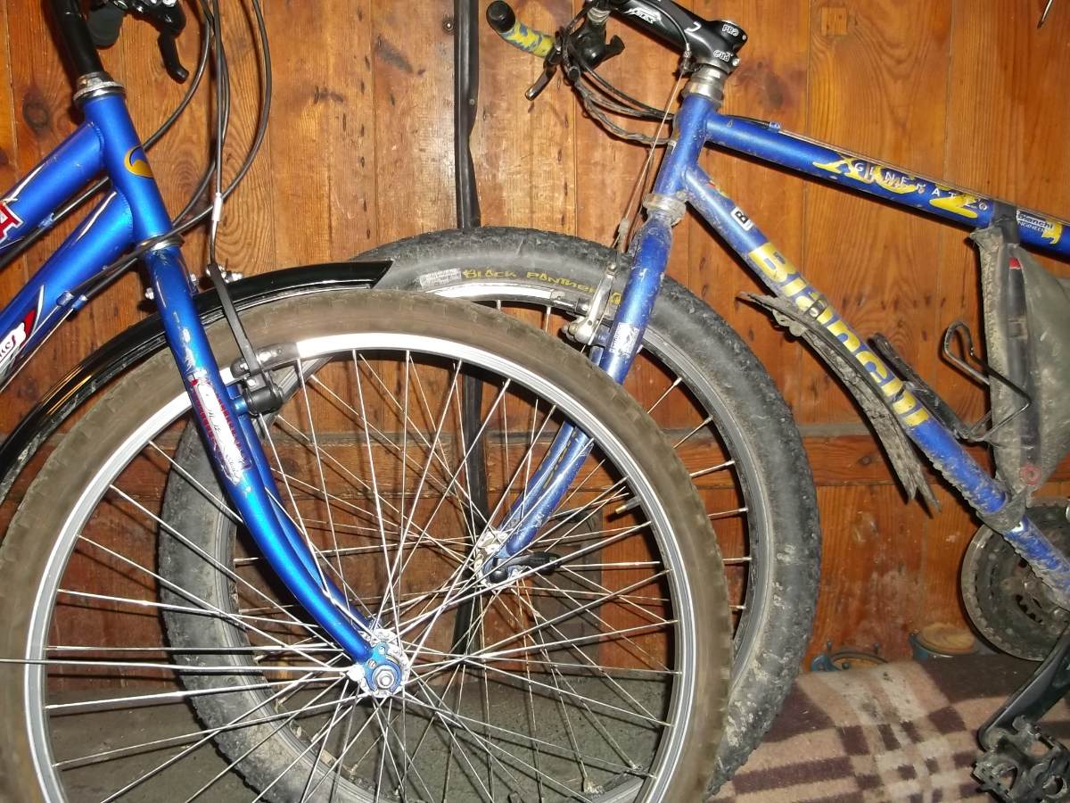

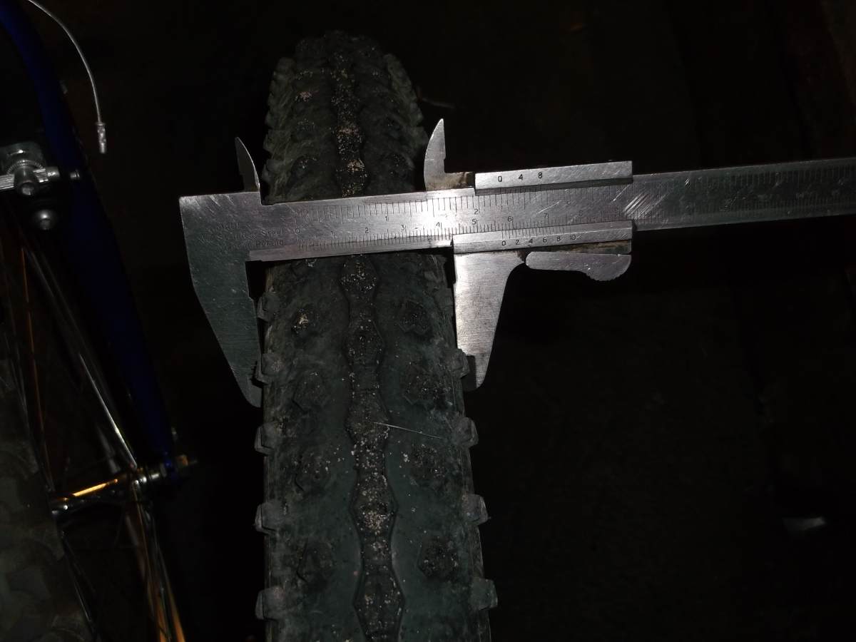

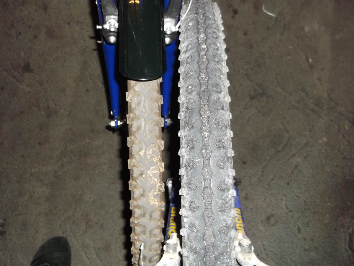

Małe koło z oponą 2,4" będzie realnie tylko minimalnie mniejsze niż 27,5" z oponą 2,1". O ile dokładnie to już trzeba by znać realne wysokości opon i ich sag przy docelowym ciśnieniu.

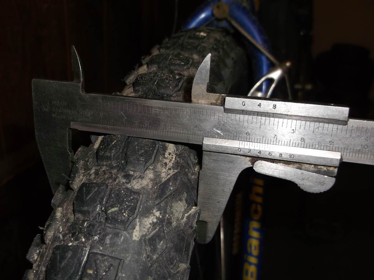

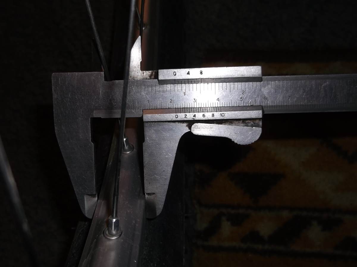

Opona Vredestein Black Panther 26x2,35 na obręczy Accent Trackliner (wewn. 17 mm):

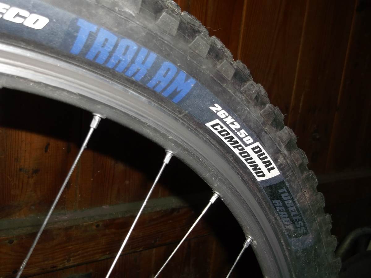

A tu inna opona na tej samej obręczy: Veetireco 26x2,5 (realnie wcale nie jest grubsza niż Black Panther):
