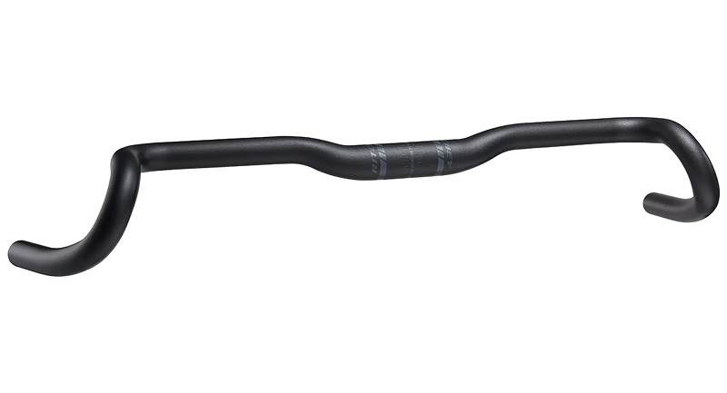

Ja bym zwiększył Flare z 24 do 90 stopni, a Drop z 67.5 do 0 mm.
Wtedy można będzie ogłosić w końcu, że mamy nowy typ roweru...
Reach też fajny, 52 mm. Jeszcze ma chyba gięciengórny które nie jest wspomniane...
  • +1 pomógł 1
  • Haha 1
Próbowałem z ciekawości kierownice Beacon oraz Venture Max z flarą odpowiednio 36 i 24 stopnie. Dla mnie za szeroko. Wolę 40 cm z flarą 12 stopni. Ale na pewno znajdą się osoby którym taka kierownica będzie odpowiadać. Dobrze że jest wybór a nie wszyscy robią wszystko takie samo jak na przykład w przypadku napędów gdzie znalezienie innego stopniowania korby czy kasety jest niewykonalne.
  • 10 miesięcy temu...
Gdyby ktoś kiedyś natknął się na tego posta i zastanawiał na zakupem tej kierownicy to mam jedną uwagę. Dropy są dłuższe niż zwykle w kierownicach baranek. Kierownica ma mały reach więc na dropach odruchowo łapiemy ją w przedniej części. No i zostaje mnóstwo miejsca z tyłu nie bardzo wiem po co. Poza tym przy tak szerokiej kierownicy mamy spore możliwości manewrowania i teraz tak długie dropy są już nie tylko zbędne ale zaczynają przeszkadzać przy ciasnych skrętach. Dlatego po zakupie warto rozważyć jej obcięcie. O 2 cm jeżeli chcemy mieć wymiar zbliżony do większości kierownic szosowych/gravelowych. Ja uciąłem 2.5 cm i żałuję że nie od razu bo się tylko narobiłem przy zakładaniu, zdejmowaniu i ponownym zakładaniu.
