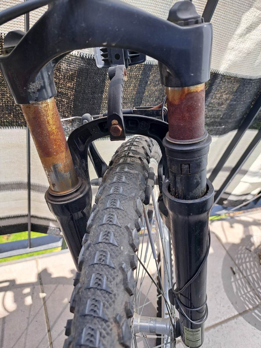

Szukaj coś takiego: koło 26”, średnia rury sterówek 11/8” oś 100 mm QR 9 mm, skok 100 mm pod hamulce V-brake.
Edytowane przez Kettler
Mihau ma rację. Ten zamienny widelec to atrapa jest. Podałem tylko dla przykładu. Tylko warto poszukać sztywnego o podobnej wysokości. Rama jest bowiem przygotowana na widelec amortyzowany i z niskim sztywnym wszystko się opuści.

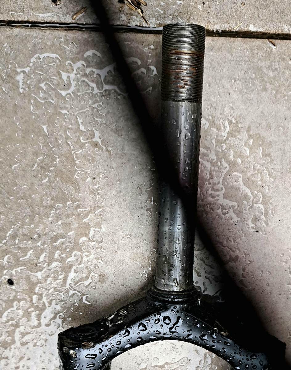

Jak ma mieć gwint? Przecież go trzeba przyciąć i dopiero gwiazdkę nabić, chyba że sklep Ci to robił na wymiar. A skoro nie to gwiazdki nie było luzem razem z amorem?
Nie tyle 'stery' co kompletną górną miskę. Do tego nabić gwiazdkę, mostek zmienić itd.
Ewentualnie zanieść widelec to serwisu gdzie natną gwint, ale to może być trudne, bo to w miarę nietypowe narzędzie.

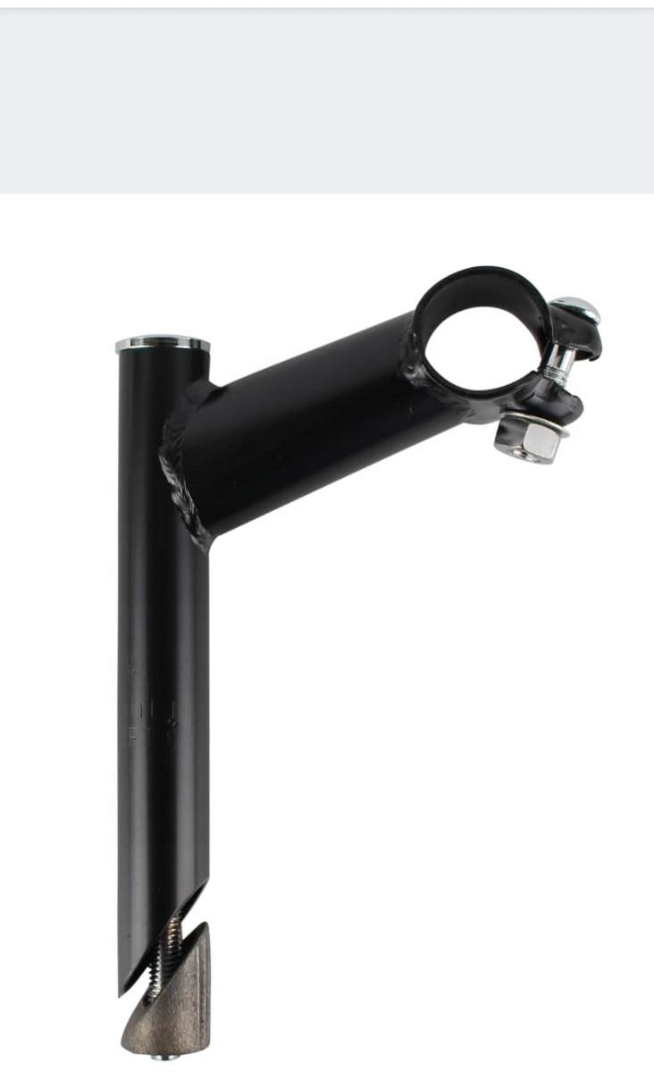

4 godziny temu, Marcin2023 napisał:
Mostek taki jest i trochę wychodzi do góry poza rurą sterową.
Dotąd gdzie to zaznaczone jest jedna nakrętka i druga która trzyma amortyzator, a później wychodzi mostek ten co pokazałem
Screenshot_20230416_152534_Chrome.jpg.538fc17d8c527ca08a57da8db3b45165.jpg.fe692517c7935632ba0a513f277039d7.jpg

No trochę za późno. Szukaj serwisu z odpowiednimi narzędziami. Protip: nie znajdziesz łatwo, a jak już to zrobisz, to mostek/stery/podkładki/gwiazdka taniej wyjdą.
