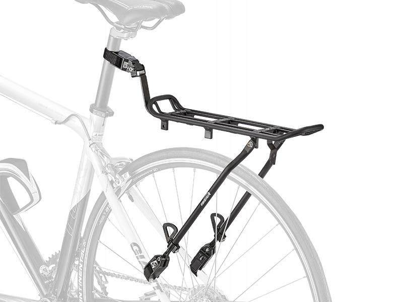

25kg to bardzo dużo . Myślę że ɓędzie dużo mniej . Tak czy siak o tym drugim bagażniku zapomnij . Nie nada się do . Większość ,,normalnych " bagażników ma max obciążenie 20-25 kg .
Najpierw powinno się kombinować z bagażnikiem, a nie zaczynać od kupowania sakw do roweru mtb. Popatrz na bagażniki od Topeaka ale nie mam pojęcia czy to pasuje do Twoich sakw.

Te bagażniki co wkleiłem to tylko przykład jeden z wielu .Żeby czegoś podobnego szukać. Że są ze beż problemu można coś kupić jeżeli nie ma się dedykowanych otworów w ramię. To nie są bagażniki konkretne proponowane przezmnie .

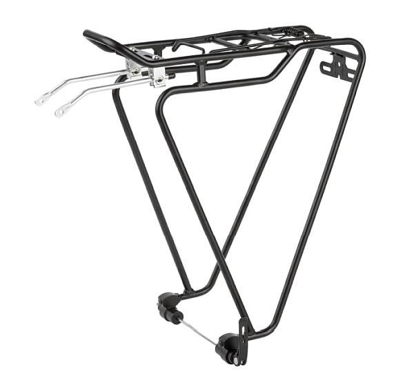

Hej znalazłem coś takiego co myślicie?
https://www.centrumrowerowe.pl/bagaznik-rowerowy-tylny-atranvelo-city-db-am-pd24603/

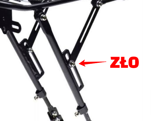

https://allegro.pl/oferta/bagaznik-rowerowy-pod-tarcze-2k-blf-h28-rama-24-29-12912177354?utm_feed=aa34192d-eee2-4419-9a9a-de66b9dfae24&utm_term=test
plus wymiana obejmy na taką m wave pod montaż bagażnika i twierdzi, że problem rozwiązany.

Bagażnik z drugiego linka wygląda na tandetny  - za dużo śrubek . To powinno być pospawane . W ogóle słyszałem opinie o bagażnikach tej konstrukcji że te dolne ,,wypustki " się łamią . Ja takiego nie miałem więc doświadczeń nie mam . Gdybym ja miał podobny problem ( tzn konflikt z tarczówkami ) to najpierw zainteresował bym się tym : https://crosso.pl/sklep/bagazniki-rowerowe/
Hmmm , teraz widzę że niedostępny ....

Popatrz np. na Topeaki mocowane do tylnych widełek. Nie wiem czy sakwy się dobrze z nimi ułożą ale Ortlieby mają spore możliwości regulacji, zwłaszcza dolnych haków.
