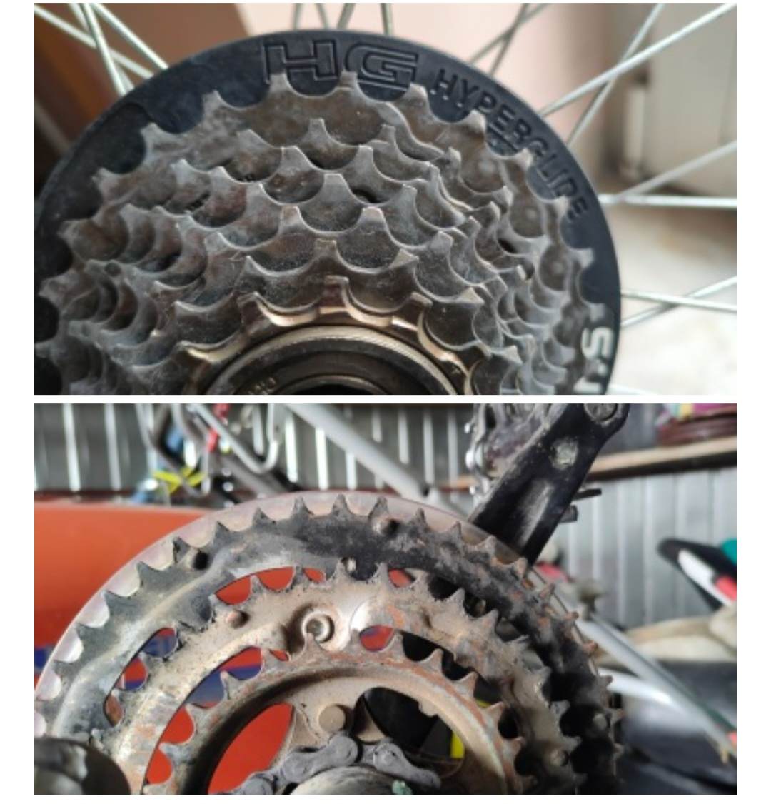

chudzinki Napisano 11 Kwietnia 2023 Udostępnij Napisano 11 Kwietnia 2023 A ja to bym zaczął od określenia na jakich przełożeniach jeździsz, a które są Ci zbędne. Cytuj Odnośnik do komentarza Udostępnij na innych stronach More sharing options...
Sobek82 Napisano 11 Kwietnia 2023 Udostępnij Napisano 11 Kwietnia 2023 On ten rower chce kupić, świeżo kupił czy jeździł dekadę i postanowił coś zmienić bo już się pogubiłem 🙃 Cytuj Odnośnik do komentarza Udostępnij na innych stronach More sharing options...
Vitaminer Napisano 11 Kwietnia 2023 Autor Udostępnij Napisano 11 Kwietnia 2023 @chudzinki najczęściej ze średnich i najwyższych. Najwyższych z racji tego ze wiozę bąbelka na "bagażniku". 7 minut temu, Sobek82 napisał: On ten rower chce kupić, świeżo kupił czy jeździł dekadę i postanowił coś zmienić bo już się pogubiłem 🙃 dokładnie rower ma dekadę i długo nie jeździł a chciałem go ożywić Cytuj Odnośnik do komentarza Udostępnij na innych stronach More sharing options...
chudzinki Napisano 11 Kwietnia 2023 Udostępnij Napisano 11 Kwietnia 2023 Konkret, czyli np. przodek 28 - zadek od do? Przodek 38 - zadek od do? Itd. Cytuj Odnośnik do komentarza Udostępnij na innych stronach More sharing options...
Sobek82 Napisano 11 Kwietnia 2023 Udostępnij Napisano 11 Kwietnia 2023 Wszystko jasne, wrzucasz koło pod v'ki i kasetę, komplet deore 2x11 rz z korbą na przelotowej osi i lecisz z bambikiem przez knieje. Czyli jakieś 1200 zł.🥹 Cytuj Odnośnik do komentarza Udostępnij na innych stronach More sharing options...
Adam55 Napisano 11 Kwietnia 2023 Udostępnij Napisano 11 Kwietnia 2023 To już widzę mamy 2x i to 11 🤪. Czyli lepiej chyba kupić nowy rower 😂. Cytuj Odnośnik do komentarza Udostępnij na innych stronach More sharing options...
Sobek82 Napisano 11 Kwietnia 2023 Udostępnij Napisano 11 Kwietnia 2023 Jak ożywić to z rozmachem.😉😘 Cytuj Odnośnik do komentarza Udostępnij na innych stronach More sharing options...
Adam55 Napisano 11 Kwietnia 2023 Udostępnij Napisano 11 Kwietnia 2023 Jak już tyłu się tu zebrało to oceńcie blat i korbę i jeśli są ok to kolega kupi tylko ta przerzutkę z tyłu i nowy łańcuch i będzie zadowolony. Cytuj Odnośnik do komentarza Udostępnij na innych stronach More sharing options...
Vitaminer Napisano 11 Kwietnia 2023 Autor Udostępnij Napisano 11 Kwietnia 2023 (edytowane) @Sobek82 ten rower tyle nie kosztował jak był nowy @chudzinki 38 - 20 - 22 - 24, 48 - 20- 22 - 24 Wiecie. Jakiś tam budżet mam. Nie będę się srał o 200 - 250 zł więcej. Rower ma być do rekreacyjnej jazdy. Ma działać i tyle i ma się w miarę przyjemnie jeździć. Edytowane 11 Kwietnia 2023 przez Vitaminer Cytuj Odnośnik do komentarza Udostępnij na innych stronach More sharing options...

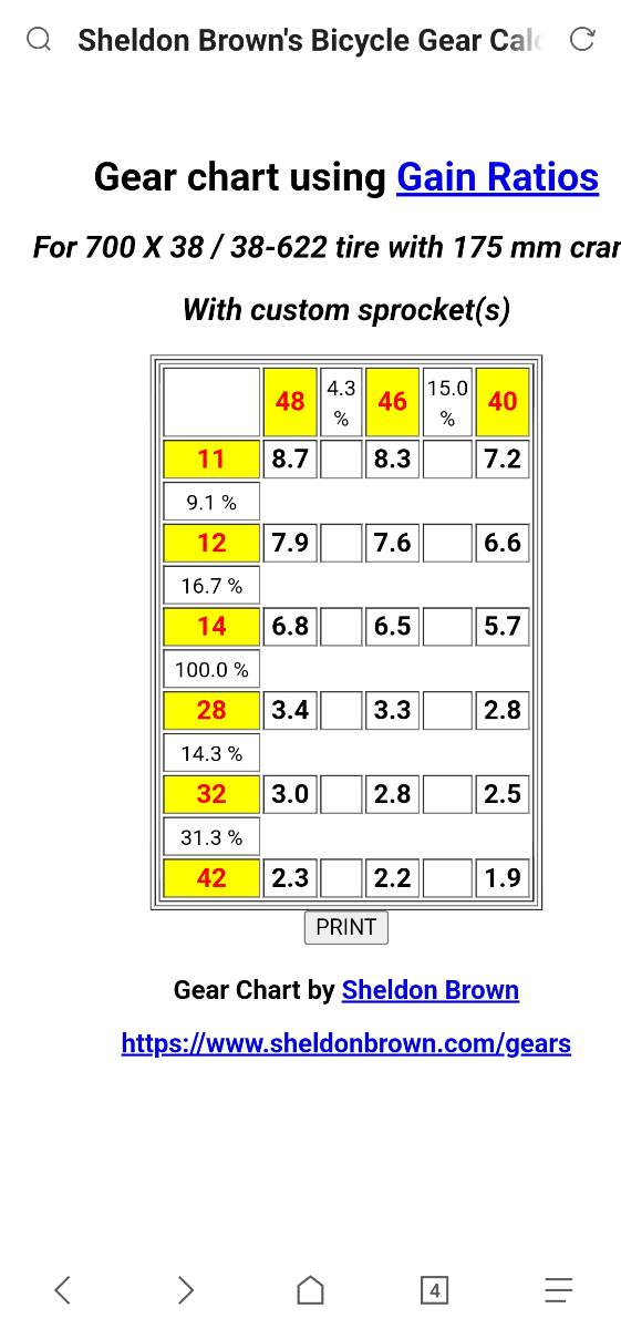

bob555 Napisano 11 Kwietnia 2023 Udostępnij Napisano 11 Kwietnia 2023 Nie wiem jak autor wątku i jak jeździ. Ja właśnie sporo czasu spędziłem na analizowaniu przełożeń. Zmiana korby na 40T to diametralna różnica. Zmiana przerzutki nie bardzo. Nie wiem czy są wolnobieg 11T. jak już porównujesz kalkulator to porównaj 48T/14T i 40T/14T. W każdym bądź razie przy kadencji 90 to 37 km/ h czyli prędkość z jaką ja oraz 95% cyklistów nigdy nie jeździ. To tylko potwierdza to co pisałem iż z blatem 40 T nie wykorzystuję 6,7,8 biegu. A co dopiero z blatem 48T Cytuj Odnośnik do komentarza Udostępnij na innych stronach More sharing options...
Adam55 Napisano 11 Kwietnia 2023 Udostępnij Napisano 11 Kwietnia 2023 Ja się pytam jaka ty masz kasetę? Nie od 11? I blat 40? A on ma 48 i 14 hmm. Cytuj Odnośnik do komentarza Udostępnij na innych stronach More sharing options...
chudzinki Napisano 11 Kwietnia 2023 Udostępnij Napisano 11 Kwietnia 2023 (edytowane) 33 minuty temu, Vitaminer napisał: 38 - 20 - 22 - 24, 48 - 20- 22 - 24 Pomijając fakt, że używasz bardzo dziwnego połączenia biegów i jesteś wyjątkowym "niskokadencjowcem" to dla Ciebie widzę napęd 1x7, nawet bez zmieniania wolnobiegu na kasetę jeżeli chcesz przyoszczędzić. Na przód zębatkę 38 albo 40. EDIT. Dlaczego nie słuchacie @Sobek82??? Przecież on od początku wiedział o co biega 😀. Edytowane 11 Kwietnia 2023 przez chudzinki Cytuj Odnośnik do komentarza Udostępnij na innych stronach More sharing options...

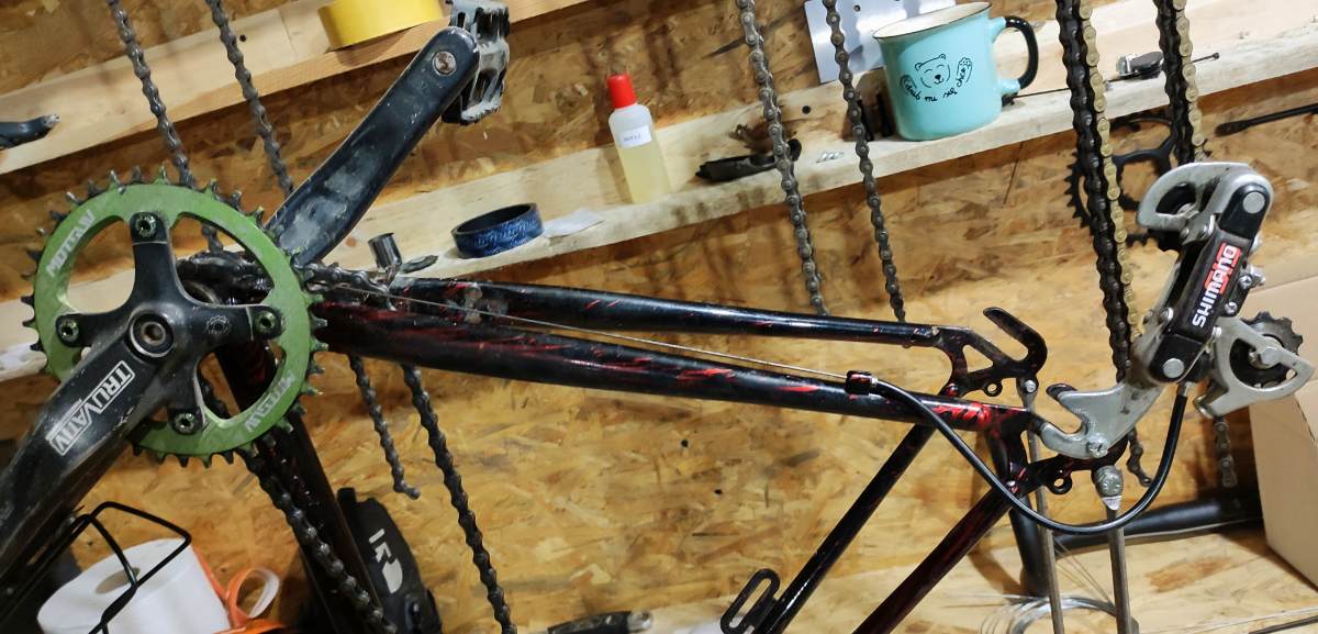

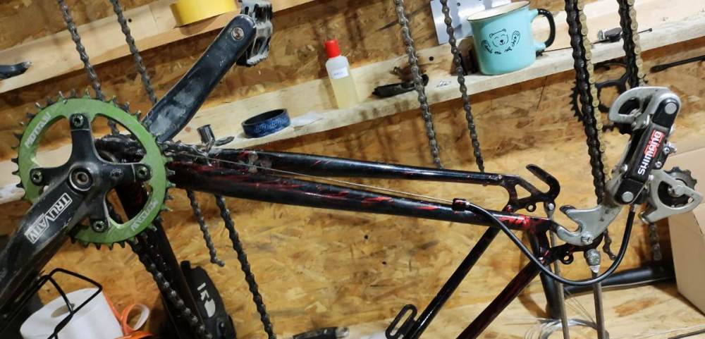

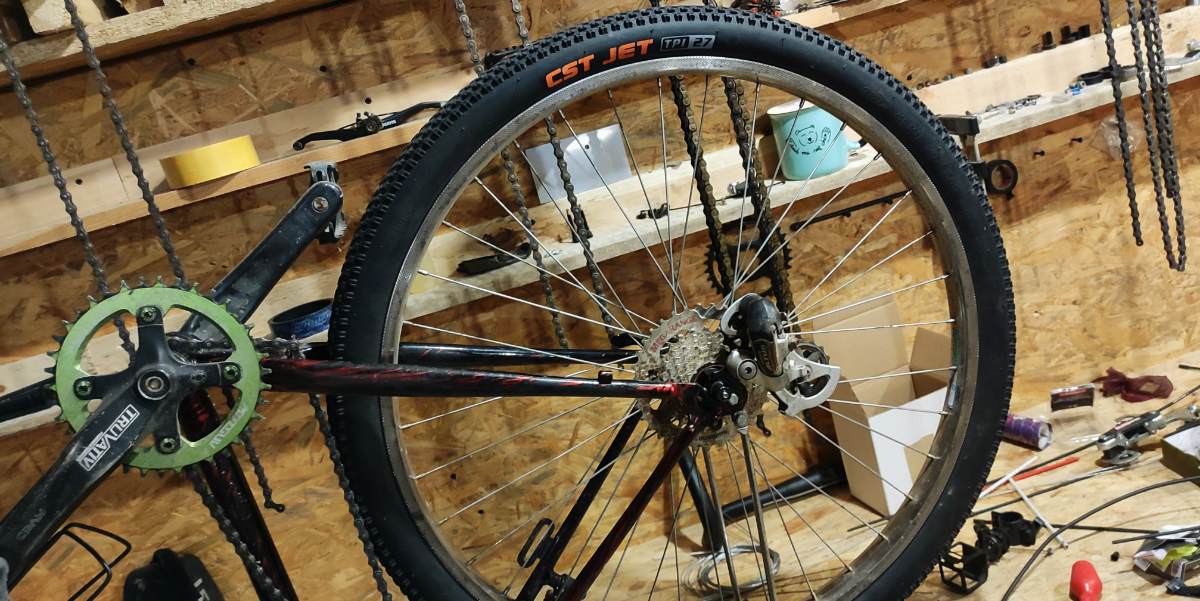

Sobek82 Napisano 11 Kwietnia 2023 Udostępnij Napisano 11 Kwietnia 2023 Przez was wróciłem do kurzącego się złomu w którym miałem wymienić tyłrzutke co ogarnie wolnobieg. Wspomniana altus, ale odkręciłem od innego paździerza że złamanym hakiem i mocowaniem jego, komplet Acery. To może zaraz to poskładam i dam znać. Cytuj Odnośnik do komentarza Udostępnij na innych stronach More sharing options...
Sobek82 Napisano 11 Kwietnia 2023 Udostępnij Napisano 11 Kwietnia 2023 Cytuj Odnośnik do komentarza Udostępnij na innych stronach More sharing options...
Adam55 Napisano 11 Kwietnia 2023 Udostępnij Napisano 11 Kwietnia 2023 Jaki to ma zakres? Cytuj Odnośnik do komentarza Udostępnij na innych stronach More sharing options...

bob555 Napisano 12 Kwietnia 2023 Udostępnij Napisano 12 Kwietnia 2023 (edytowane) 17 godzin temu, Adam55 napisał: Ja się pytam jaka ty masz kasetę? Nie od 11? I blat 40? A on ma 48 i 14 hmm. Moja korba 40/30T, kaseta 11-32 8 przełożeń. 13 godzin temu, marvelo napisał: Co Ty opowiadasz? No wybacz, ale raczej z prawdopodobieństwem graniczącym z pewnością mogę stwierdzić, że tylko ja wiem jak jeżdżę. Generalnie płaski teren trasy po 20-30km. Zmiana korby to była świadoma decyzja poparta analizowaniem właśnie kadencji i kalkulatorów. Z przodu blat 40T na ogół 4 bieg przy prędkości około dwadzieścia parę / h, , przy 25km/h 5,6 bieg 7,8 praktycznie nigdy. Jak miałem w starym korbę 48/38/28T i jakiś tam wolnobieg (pewnie 14-28 lub 14-32 ale głowy sobie teraz nie dam uciąć bo rower sprzedałem ) to na dużym blacie z tyłu zapinałem 2/3 bieg. Na ogół jeździłem na środkowym blacie 38T i wtedy z tyłu 3/4/5 bieg . Dlatego w starym rowerze zapodałem korbę 40/30T, którą potem przełożyłem do nowego roweru. Żona też jeździ na swoim krosie na blacie 38T i z tyło coś sobie dobiera. Tarczy 48T nigdy nie wykorzystuje. Adam55 poleca korbę 38T za 150PLN Sobek88 podaje filmik gdzie korba też bynajmniej nie wygląda na 48T. Sami dajecie przykłady, że korby 48T są bez sensu. Tylko koniecznie chcecie namówić autora na single speed z przodu nie wiem po co, moda taka czy co? Najlepiej autor niech zapoda drugi blat z przodu i niech pojeździ kilka dni po okolicy i zobaczy czy mu wystarczy tyle przełożeń czy przypadkiem nie będzie coś kombinował z lewą manetką. A jak się okaże, że jednak brakuje przełożeń, że te podjazdy trochę ciężkawe, to niech kupi sobie taką na kwadrat 42/34/24 za 60PLN i będzie zadowolony. Druga tarcza zawsze się przyda przy jakichś tam górkach, łańcuch się mniej krzyżuje, dłużej wytrzyma. Wolnobieg 14-28 czy tam, 14-32 z jednym blatem z przodu to może być za mało. Co innego kaseta 11- czterdzieści coś tam. Dalej nie wiem jak autor wątku jeździ, z jakimi kadencjami z jaką szybkością. Niektórzy faktycznie robią kilka km i cisną na blatach 48T i małych zębatkach z tyłu przy niskiej kadencji. Mi taki styl nie pasuje. Ja robię trasy po 20-30 km na ogół i staram się utrzymywać wysoką kadencję. Mam już swoje lata no i tak mi chyba kolana mniej siadają. Dalej uważam, że 95% cyklistów nie jeździ crossami na blatach 48T z wysoką kadencją i prędkością oscylującą wokół trzydziestu kilku km/h (gdzie by mogli wykorzystać korbę 48T) tylko raczej koło 20km/h (gdzie sprawdza się mała korba) no chyba, że są już po operacji kolan i mają nowe wstawki tytanowe. Edytowane 12 Kwietnia 2023 przez bob555 Cytuj Odnośnik do komentarza Udostępnij na innych stronach More sharing options...
Adam55 Napisano 12 Kwietnia 2023 Udostępnij Napisano 12 Kwietnia 2023 To bierz kalkulator i licz jakie on ma przełożenia a ty na swoim. Przelicz jak już Ci proponowałem jego najtwardsze przełożenie 48/14 i twoje 40/11. Może to ty sobie powinieneś wymienić blat na mniejszy 😎. 1 Cytuj Odnośnik do komentarza Udostępnij na innych stronach More sharing options...
