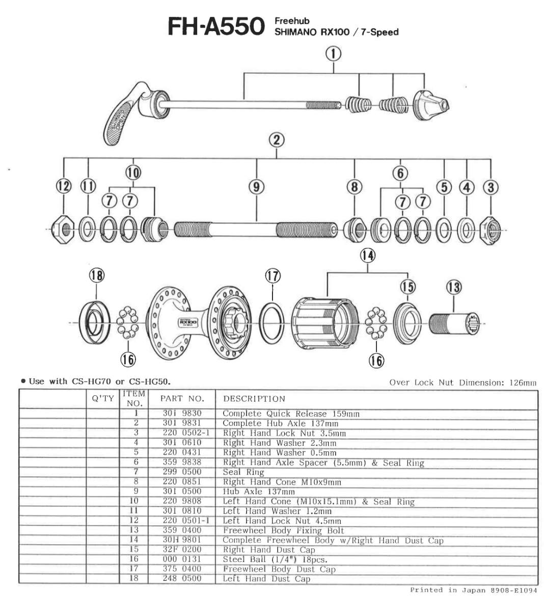

maciulo1980 Napisano 10 Kwietnia 2023 Napisano 10 Kwietnia 2023 Witam forumowiczów. Mam problem z doborem bębenka do starszego modelu tylniej piasty Shimano rx100. Ma może ktoś taką wiedzę jaki będzie pasowal bębenek do tej piasty? Cytuj

Roballinho Napisano 12 Kwietnia 2023 Napisano 12 Kwietnia 2023 (edytowane) Jakoś nie mogę się zabrać za to rozkręcanie, ale może poratuje cię rysunek tej piasty. Tu jest jeszcze kompendium wiedzy z rozbiórki https://www.endurorider.pl/jak-rozebrac-bebenek-piascie-shimano-instrukcja/ Edytowane 12 Kwietnia 2023 przez Roballinho Cytuj
