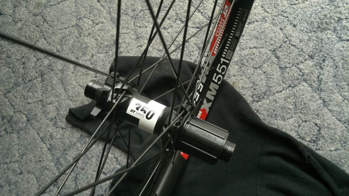

Dokumosa Napisano 10 Kwietnia 2023 Udostępnij Napisano 10 Kwietnia 2023 (edytowane) Offsetu się nie zmienia. Offset jest determinowany przez CSU. Stalowy bębenek MS do DT to HWYABL00S4935S. BTW: Eleganckie obręcze. Edytowane 10 Kwietnia 2023 przez Dokumosa 1 Cytuj Odnośnik do komentarza Udostępnij na innych stronach More sharing options...

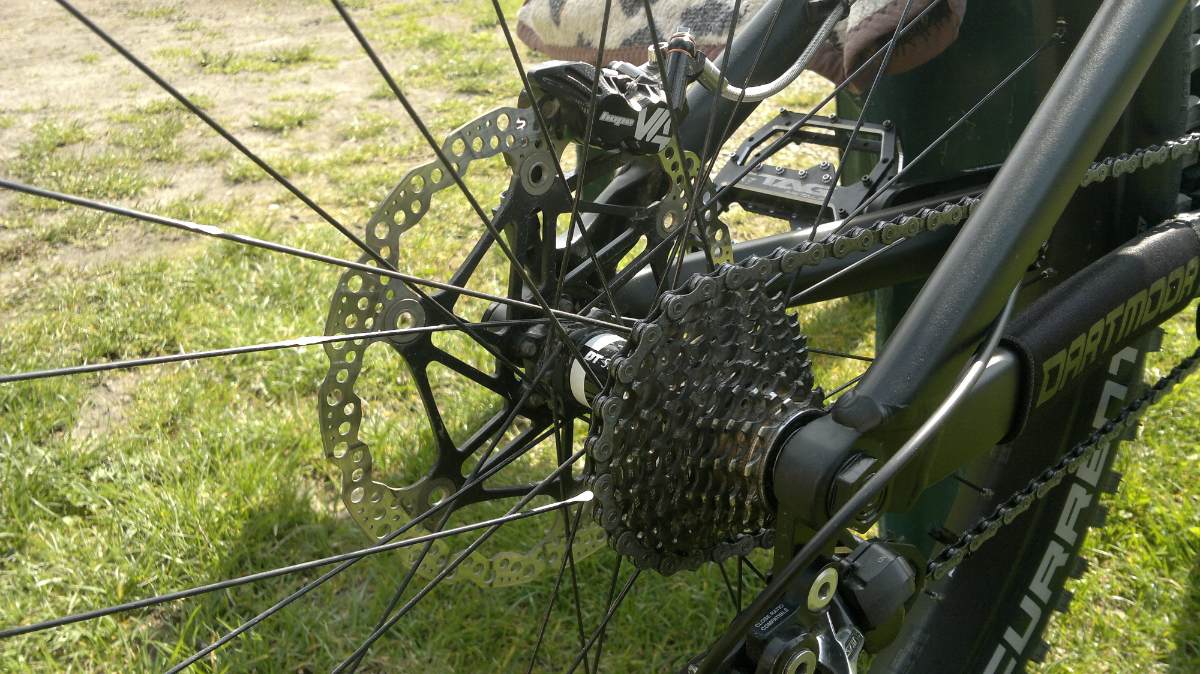

__guest Napisano 10 Kwietnia 2023 Autor Udostępnij Napisano 10 Kwietnia 2023 (edytowane) @Dokumosa Dzięki Zenku straszliwie za szybką pomoc, nawet nie sądziłem, że jest takie coś w DT Swiss, dobrze wiedzieć. Zapytam jeszcze ... Do tego bębenka stalowego Micro Spline będzie jakaś kaseta na dziesięć biegów ?, maksymalna ilość zębów 25 T na samym dole może być 10 T lub 11 T już bez znaczenia ile będzie zębów na samym dole, najlepiej kaseta na stalowym pająku, lub aluminiowym gdyby nie było inaczej, najbardziej jednak stalowy pająk by mnie interesował i stalowy bębenek. Dziesięć biegów ... maksymalna ilość zębów na największej zębatce 25 T ( Tutaj mam kasetę na bębenku stalowym HG i stalowym pająku w kasecie ) Aha, przypomniałem sobie. Bębenek Micro Spline posiadam w wersji aluminiowej, został mi z poprzedniego napędu zapasowy bębenek, nie mam jednak takiej małej kasety na system Micro Spline, to tak tylko dla informacji, bardziej mnie interesuje bębenek stalowy Micro Spline + stalowy pająk w kasecie na Micro Spline. Jeszcze jedno. Bębenek Micro Spline, czy to będzie stalowy lub aluminiowy, może być także zastosowany do kasety dziesięć rzędów ? Piasta 148 x 12 / napęd 1 x 10 Edytowane 10 Kwietnia 2023 przez __guest Cytuj Odnośnik do komentarza Udostępnij na innych stronach More sharing options...
Dokumosa Napisano 10 Kwietnia 2023 Udostępnij Napisano 10 Kwietnia 2023 (edytowane) Nie wiem jak wśród marek butikowych. Z marek na których się jeździ nie patrzy na MS obecnie tylko 12s. Ze 2 lata temu byly jeszcze 11s XTRy ale 10-45T. No i na pająku małych koronek się nie montuje. Stalowego też nigdy nie widziałem. Swoją drogą w kasetach shimano 12s przy dużych obciążeniach luzują się nity Edytowane 10 Kwietnia 2023 przez Dokumosa 1 Cytuj Odnośnik do komentarza Udostępnij na innych stronach More sharing options...

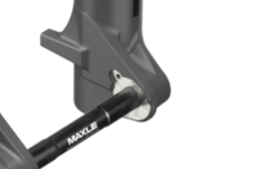

Dokumosa Napisano 22 Kwietnia 2023 Udostępnij Napisano 22 Kwietnia 2023 Nie bardzo czaję co masz na myśli. Takie toto? Cytuj Odnośnik do komentarza Udostępnij na innych stronach More sharing options...
__guest Napisano 22 Kwietnia 2023 Autor Udostępnij Napisano 22 Kwietnia 2023 @Dokumosa Zenku tak, to na dole, to właśnie to, to mocowanie do piasty ... 46 minut temu, Maciorra napisał: 29 vs 27.5? Właśnie też tak sądziłem, ale chyba nie ? ... Cytuj Odnośnik do komentarza Udostępnij na innych stronach More sharing options...
Dokumosa Napisano 22 Kwietnia 2023 Udostępnij Napisano 22 Kwietnia 2023 Nowe modele takie mają mocowanie pod adaptery. Jak nie masz piast wyposażonych w kołnierze torque caps to w tym miejscu do widelca powinny być przykręcone adapery do zwykłej piasty 15x110. Do lyrika miałem dołożone w pudełku. Łatwiej się z tymi adapterami koło ze zwykłą piastą zakłada. Nie zauważyłem żeby miało to wpływ na cokolwiek innego ale zapewne RS ma całą bajeczkę o wyższości tej "technologii" nad zwykłymi hakami. 1 Cytuj Odnośnik do komentarza Udostępnij na innych stronach More sharing options...
__guest Napisano 22 Kwietnia 2023 Autor Udostępnij Napisano 22 Kwietnia 2023 @Dokumosa Zenku Mocowanie wewnątrz jest takie same w dwóch opcjach wysokości montażu mocowania piasty, mam założone torque caps, chodzi mi tylko o wysokość tego mocowania dlaczego są dwa wymiary mocowania w nowych Rock Shox Zeb Ultimate 2023, o co tu chodzi !!! ? ... Cytuj Odnośnik do komentarza Udostępnij na innych stronach More sharing options...
__guest Napisano 22 Kwietnia 2023 Autor Udostępnij Napisano 22 Kwietnia 2023 6 godzin temu, Maciorra napisał: 29 vs 27.5? Po moich poszukiwaniach, jednak będzie tak jak piszesz, wersja 29" posiada troszku zmienione mocowanie pod większe koło, żeby koło się zmieściło ... Cytuj Odnośnik do komentarza Udostępnij na innych stronach More sharing options...
