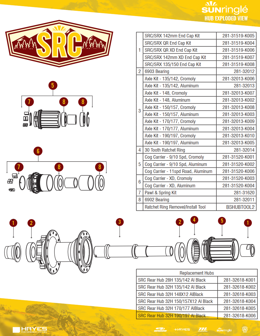

PawelW84 Napisano 7 Kwietnia 2023 Udostępnij Napisano 7 Kwietnia 2023 (edytowane) Schemat piasty Edytowane 7 Kwietnia 2023 przez PawelW84 Cytuj Odnośnik do komentarza Udostępnij na innych stronach More sharing options...
bartek_86 Napisano 7 Kwietnia 2023 Autor Udostępnij Napisano 7 Kwietnia 2023 Ok, śliczne dzięki, czyli rozbiorę odtluszcze i na nowo przesmaruje zapadki i bieżnie w której pracują (pozycja 7 na rysunku) Powiedzcie mi jeszcze czy powinienem do tego kupić jakiś specjalistyczny smar czy mógł by być ten (bo taki posiadam) tj.shimano dura Ace? I jeszcze pytanie czy jak będę zakładał kasetę na bębenka to przesmarować też to miejsce? Bo doczytałem że jedni smarują a inni nie.. Cytuj Odnośnik do komentarza Udostępnij na innych stronach More sharing options...
