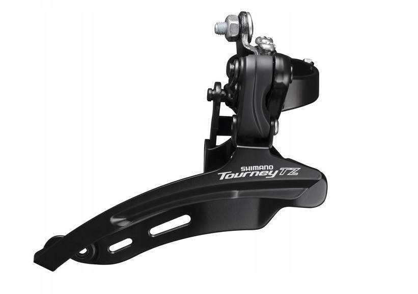

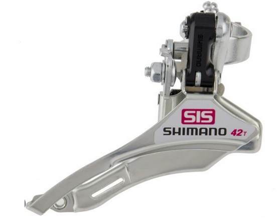

A czy przerzutka "przód" typu  SIS Shimano T42   lub  Shimano FD-TZ510-DS6 AFDTZ510DSDM6 będzie pasować na co zwrócić uwage ?

Przede wszystkim zwróć uwagę jakiej wielkości blaty masz w korbie. Czy linka wchodzi do przerzutki z dołu czy od góry. Te dane będą podane przy przerzutce.

Linka idzie z dołu.
  Cytat
Rozwiń
A mozesz napisac co to jest "wielkosci blaty " na korbie.. gdzie tego szukać?
