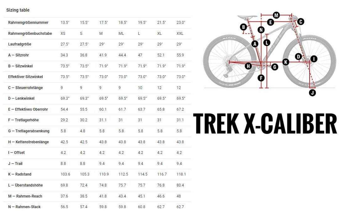

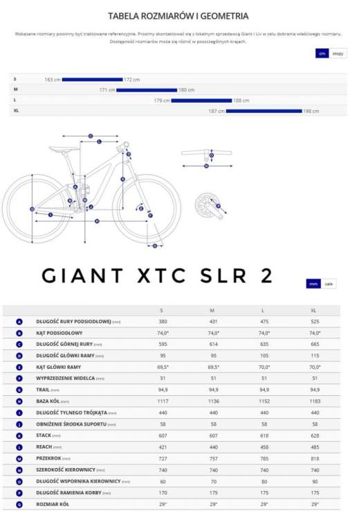

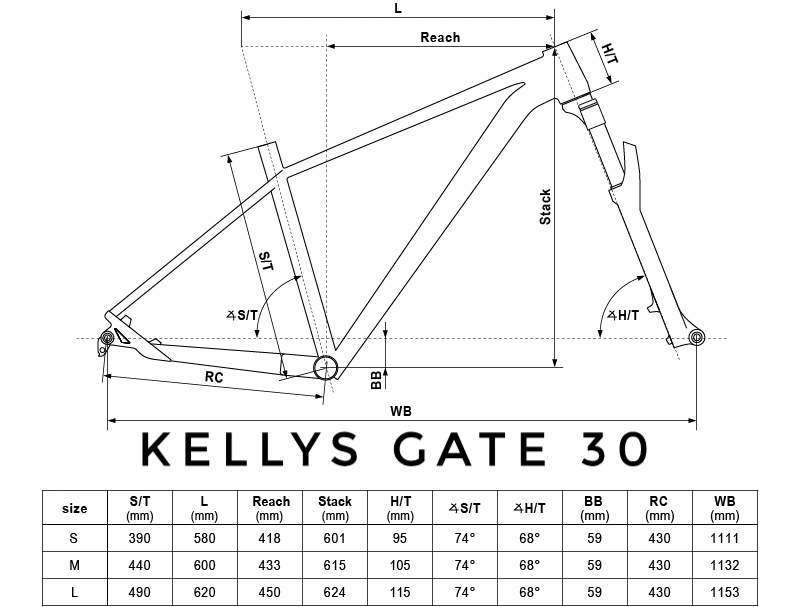

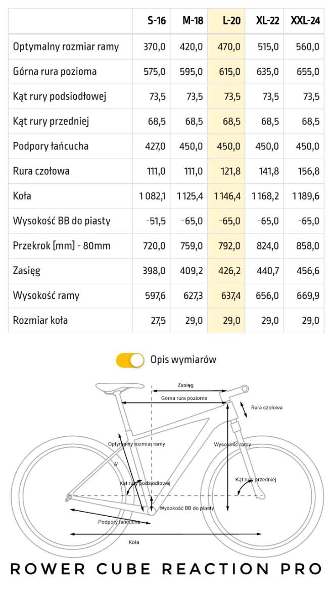

To moze dodam wiecej szczegolow. Mam 186cm wzrostu i waze 70kg. Glownie zalezy mi na jezdzie po lasach i od czasu do czasu wybrac sie w beskid na turbacz.  Moje wypady to zazwyczaj do 50km.
Podyslam w zalczniku geometrie rowerow ktore biore pod uwage.

Jeżeli ma być nieco krócej, to Trek i Giant raczej odpadają, choć jest możliwość dopasowania/zbliżenia się z długością do krótszych Cube i Kellys poprzez zmianę mostka na krótszy, kierownicy na węższą, czy przesunięcie siodełka.
Patrząc na same ramy, to Cube, albo Kellys - mają one też mniejszą wartość kąta główki ramy, co jest bardziej na czasie, i lepsze na zjazdach.
Najbardziej rekreacyjną pozycję oferuje Cube.
Jeżeli masz możliwość przymiarki połączonej z jazdą próbną, to byłoby fajnie - mogłoby pomóc w podjęciu decyzji.
