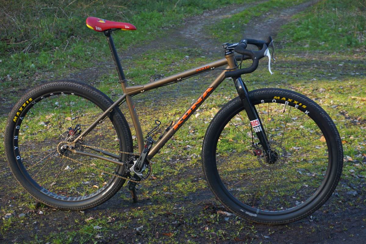

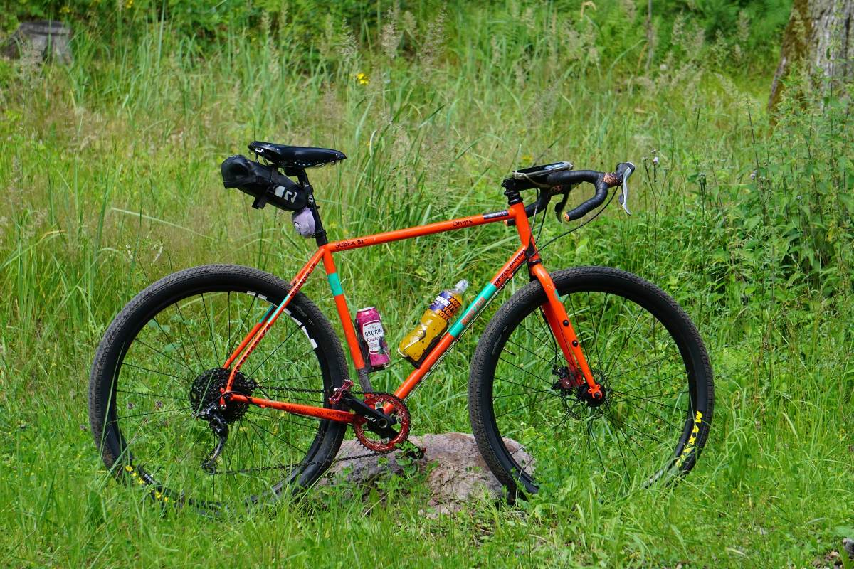

gyrill Napisano 4 Kwietnia 2023 Udostępnij Napisano 4 Kwietnia 2023 Czołem Panie i Pany. Czy w dzisiejszych czasach da się kupić jakąś starszą ramę w rozmiarze 54-55 (mam 182, długie nogi - 51% ciała) która nada się na monstercrossa i spełni takie wymogi: Prześwit do 47mm a może i 50mm jak się popieści, najlepiej, w 28 calach bo nie chce kupować nowych kół. Obecnie mam oponę 40mm i to trochę mało. Mocowanie Post Mount lub IS (nie flat) Geometria pod baranek - zbliżona do CX / Szosy w tym klimacie ale się nie upieram Koła mocowane pod QR Kiedyś marzyłem o rowerze w stylu jak na zdjęciu (Soma Wolverine), potem się okazało że w 2016 roku sprowadzenie tego to droga impreza i kupiłem przełajówkę Meridy. Pomimo różnych okresów nie pokochałem tego roweru za bardzo. Ale to było 6 lat temu. Kuż tak nie jeżdżę - ani tak szybko ani tak dużo. Aaale raz na jakiś czas mnie ciśnie, wsiadam, jeżdżę, a pare razy w roku robię jakąś wyprawę. Może się zestarzałem? No i chodzi za mną przebudowa roweru. Z tym, że najlepiej byłoby zmienić tylko ramę bo cele budżetowe też mam inne Pomyślałem, że może dziś te ramy w klimacie monstercrossowym są już do dostania z drugiej ręki? Bo wtedy to w zasadzie tylko nówki i to bardzo rzadkie bo zza granicy. Coś się może zmieniło? Da się coś kupić używanego w budżecie w naszej części świata (Polska, może Niemcy)? Cytuj Odnośnik do komentarza Udostępnij na innych stronach More sharing options...
