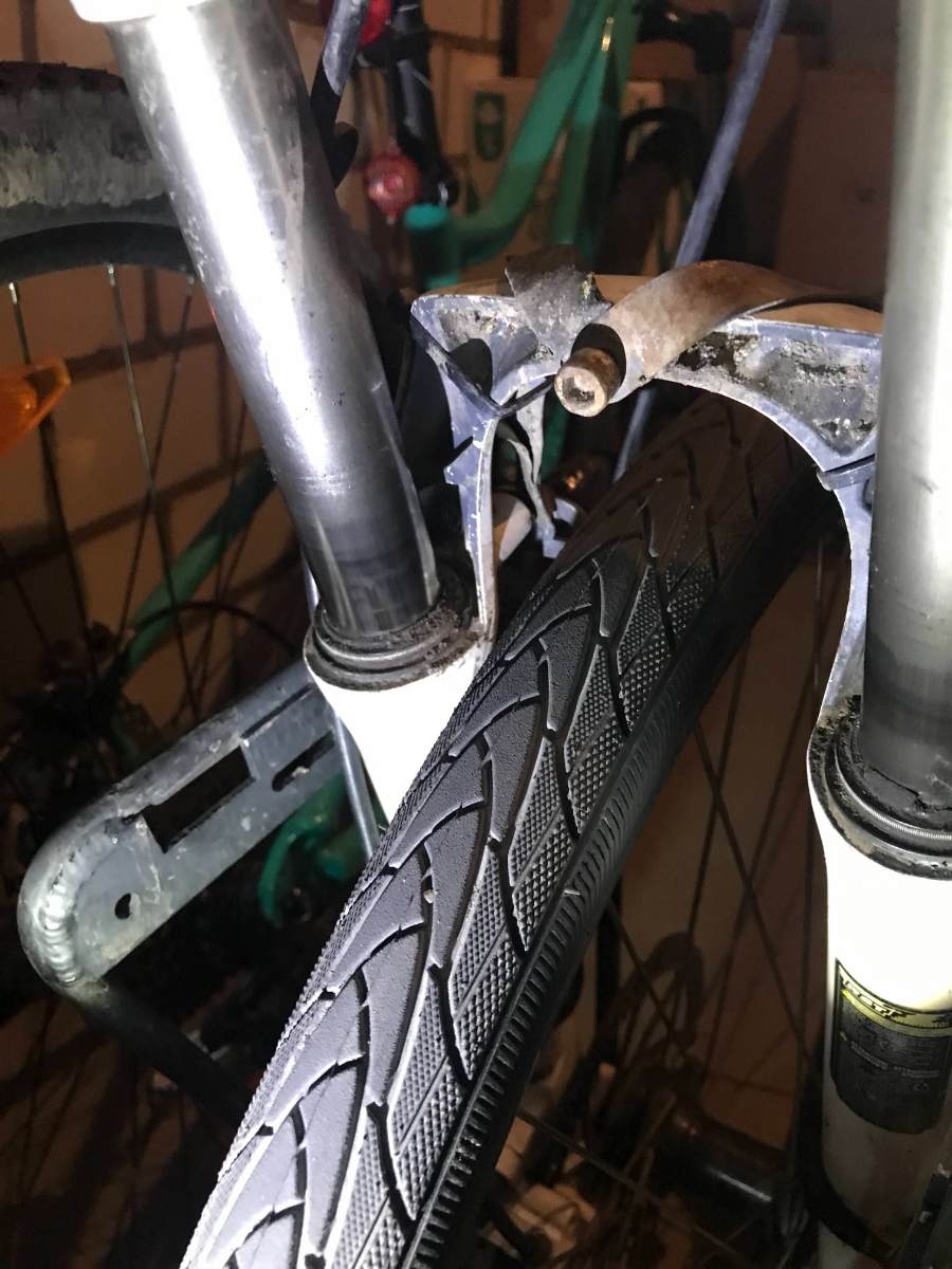

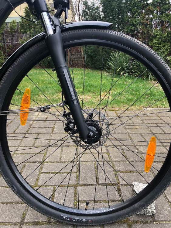

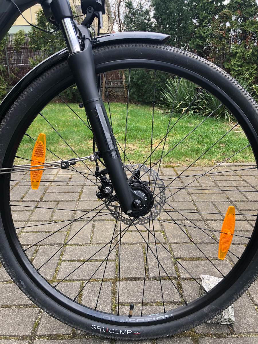

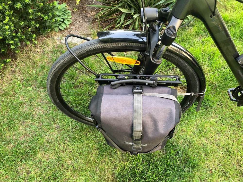

Mamy obecnie rok 2023 wiec minęło kilka lat a tam nie znalazłem do końca odpowiedzi na moje pytanie. Szukam bagażnika na przód, do torb Ortlieb Sport Roller Plus (mocowanie QR2.1) najchętniej typu low-rider czy jak to tam zwał na amortyzator przedni. Ostatnio zainwestowałem trochę w napęd wiec nie chciałbym zmieniać amortyzatora na sztywny, chciałbym dokupić coś na to co mam w rowerze. Stockowo mam SUNTOUR`a w podstawowej wersji, który nie ma w sobie żadnych dodatkowych otworów montażowych ( dodaje też fotkę do posta). Ortelieb poleca bagażniki Tubusa ale nie ma ich jak zainstalować na suntourach.
Po przeglądzie rozwiązań na rynku wychodzi że na 100% pasował by TOPEAK TetraRack M1 ale jakoś wydaje mi się topornym, drogim i złożonym rozwiązaniem, wiec wolałbym coś innego.

Wiec jak ktoś może wrzucić info i fotę jak coś takiego ma rozwiązane to byłbym wdzięczny za pomoc. Tak dodatkowo wrzucam fotę jak to u mnie wygląda na przednim kole.

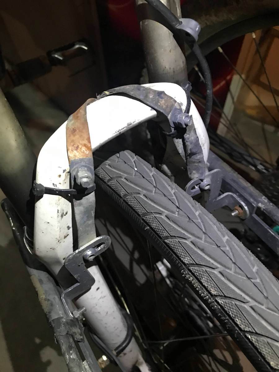

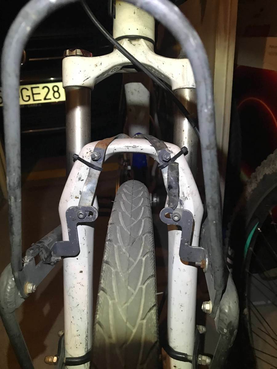

Mam ten bagażnik zamontowany na widelcu z amortyzatorem i bez piwotów do montażu V-brake'ów. Bagażnik nie będzie wystarczająco stabilnie siedział, jeśli zastosujesz tylko obejmy przykręcane do ammo. Musi być punkt zaczepienia od góry, która trzyma tę konstrukcję. Ja to zrobiłem sposobem domowym jak na poniższych zdjęciach.
Trzyma się to już ponad 10 lat. W tym roku chyba wymienię te metalowe blaszki, bo mi zaczęły rdzewieć w zeszłym roku i wizualnie mi się to nie podoba, ale spełnia swoją funkcję idealnie. Jeździłem z tym po naprawdę trudnym terenie ze sporym obciążeniem i nigdy nic się nie urwało. Tutaj możesz zobaczyć, jakie drogi to były: https://www.loswiaheros.pl/afganistan/720-rowerem-w-korytarz-wahanski

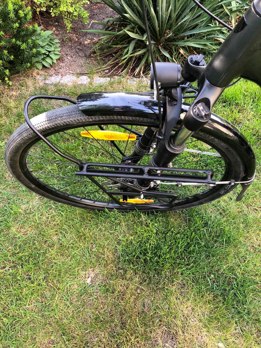

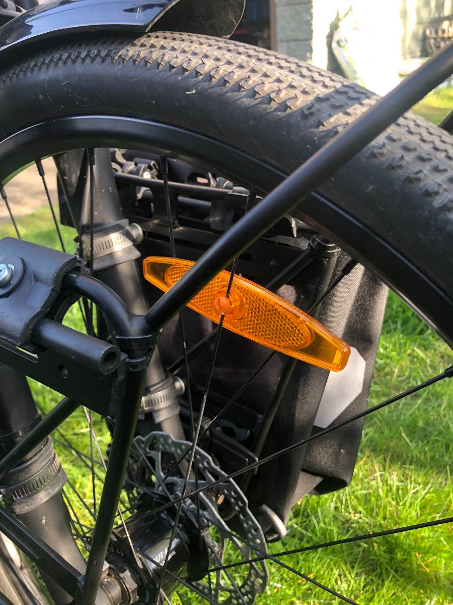

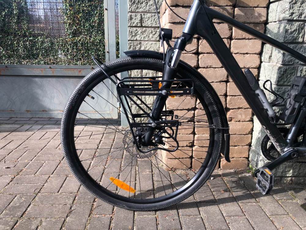

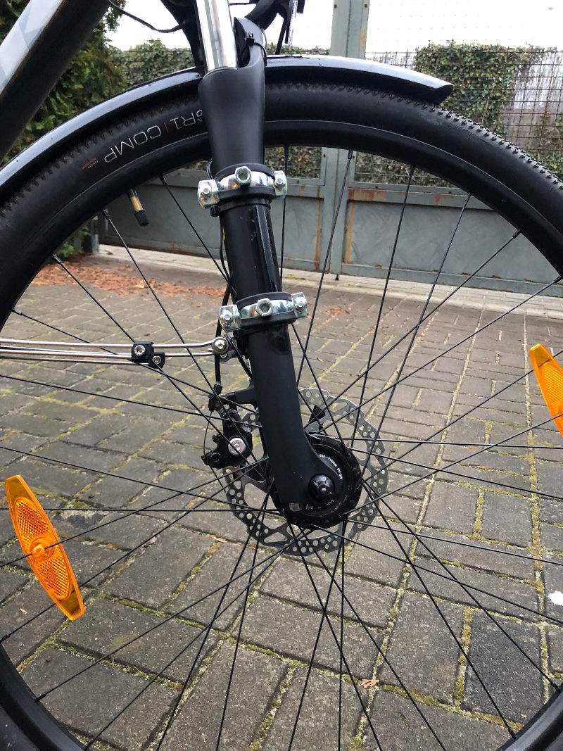

Co do samego bagażnika to go założyłem. Rewelacji nie ma (dla mnie wydaje się on duży i niżej nie mogę go osadzić) no ale wydaje mi się że się dobrze trzyma. Poczytałem na nacie co ludzie sugerują jeszcze i ostatecznie założyłem ich obręcze na amortyzatory ( w sumie jak się urwą to samemu można je dorobić z obejm na rury)
To co dodałem do ich montażu do dwie dodatkowe sprawy
  1. pod obejmy nałożyłem dętki rowerowe aby mieć pewność że nie będą się zaciski ślizgać na rurach (wrzucam fote)
  2. dodatkowo zmieniłem podkładki pod śruby (oryginalne są za wąskie) - też widać na fotce.
Pojechałem sobie na dwie godzinki i pojeździłem na szutrowo kamiennej dróżce. Po 1,5h godzinnym wypadzie wszystko jest nienaruszone i na swoim miejscu. W sumie nawet na chwilę obecną użyłem zwykłych śrub a nie samohamujących (są one w zestawie) aby móc w razie czego jeszcze podregulować ten bagażnik. Jak przez kilka tygodni będzie ok to je też założę.
I tyle na temat samego bagażnika. Działa ok na moich amortyzatorach, one pracują i nić nie przestawia się.

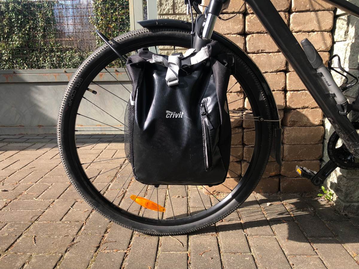

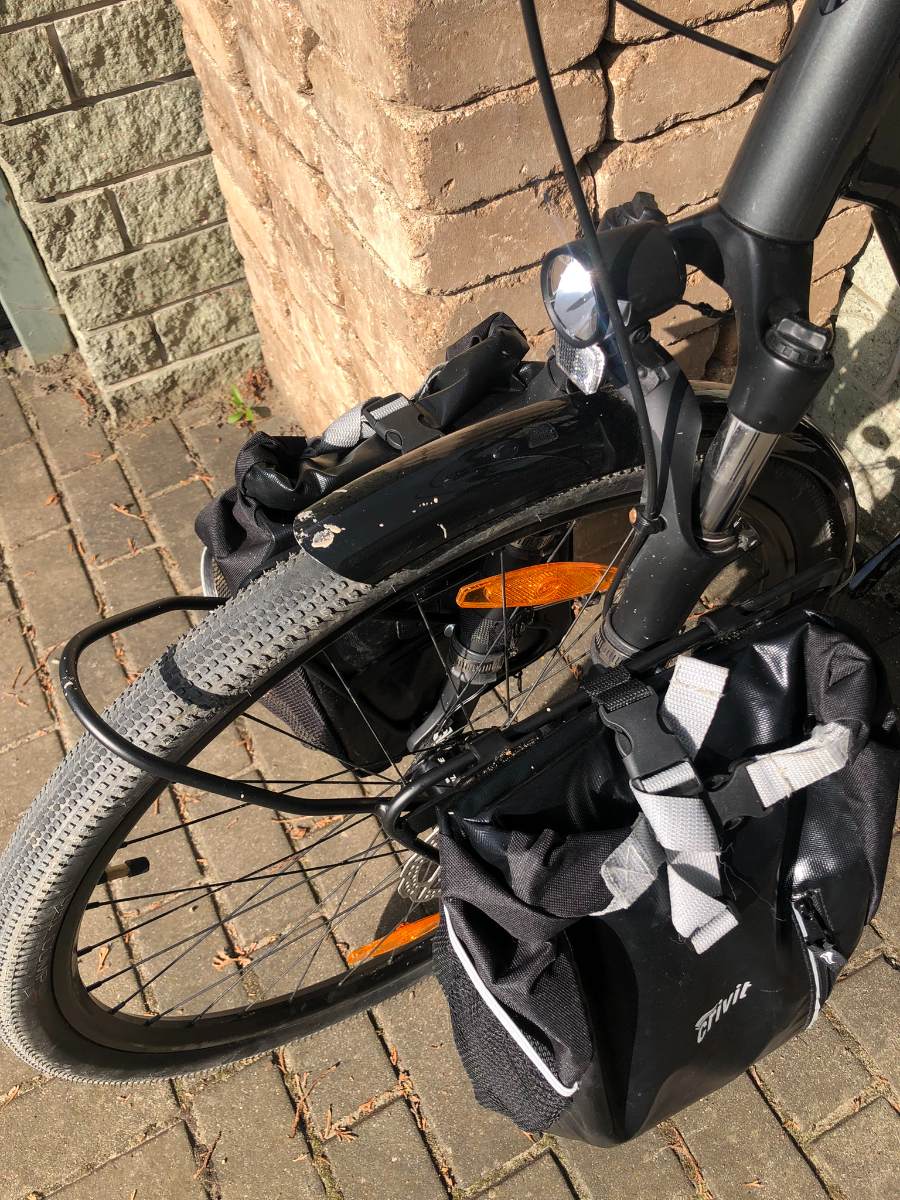

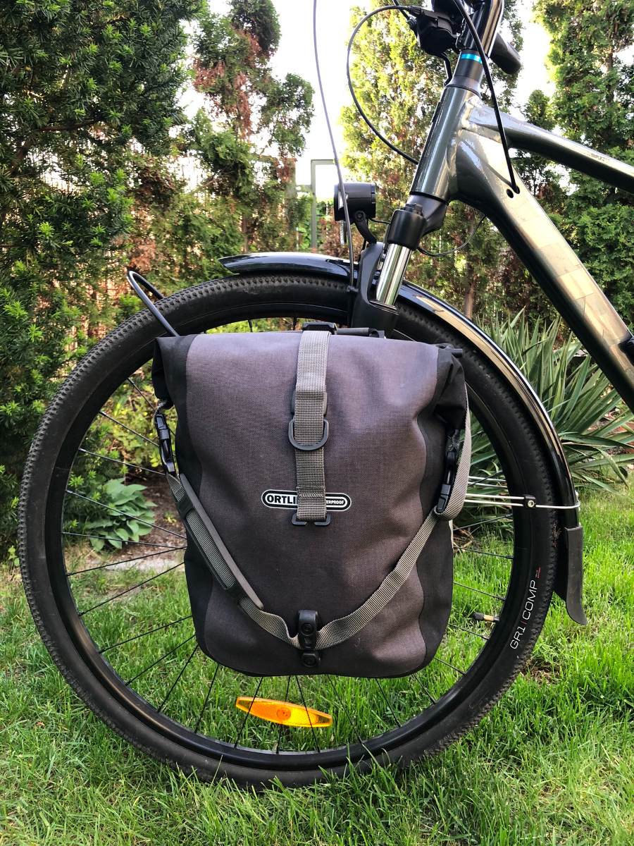

Co do Ortlebia - to inna historia. Na fotkach widać tanie Lidlowe Crivity które pasują jak ulał, sprawdzałem także sakwy Basil`a i też pasują hook-on z zaczepami. No ale Ortleby nie. Za wysoko są zaczepione i dolna blokada nie ma możliwości zaczepienia.

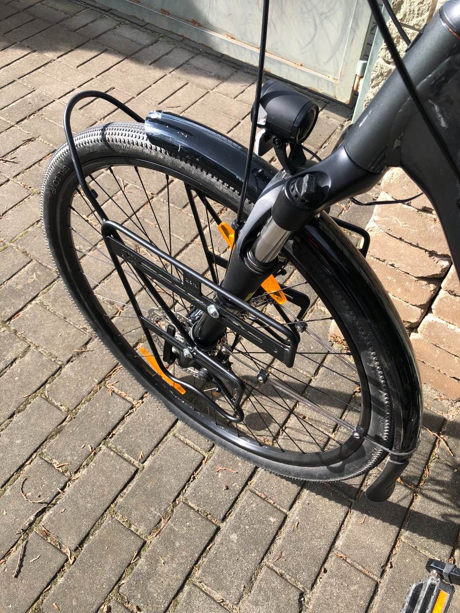

Do bagażnika będę montował dlatego aluminiowe rurki równoległe do ten górnej (przekrój fi10mm,ścianka 2mm) i wtedy wrzucę fotę jak to zadziała. Ale czekam na uchwyty, które zamówiłem gdzieś na sieci ponieważ spawanie aluminium nie wchodzi w grę ( jestem po rozmowie z lokalnym Panem spawaczem). Rurka 10 mm o ściance 2mm spokojnie utrzyma sakwy, a że z tyłu mam bagażnik też na runkach 10mm to torby będę mógł zakładać naprzemiennie na przód lub tył. Zefal jest robiony niestety na rurkach 8mm i trochę będę musiał pokombinować z wyrównaniem średnic pod zaczepy (powinny być te same średnice rurek)
Poniżej foty z tego jak to wygląda obecnie. No ale ogólnie jestem w miarę już zadowolony bo wreszcie mogę obciążyć już tył bo mam tam planetarne, która wydaje mi się cięższa niż kaseta którą miałem pierwotnie.

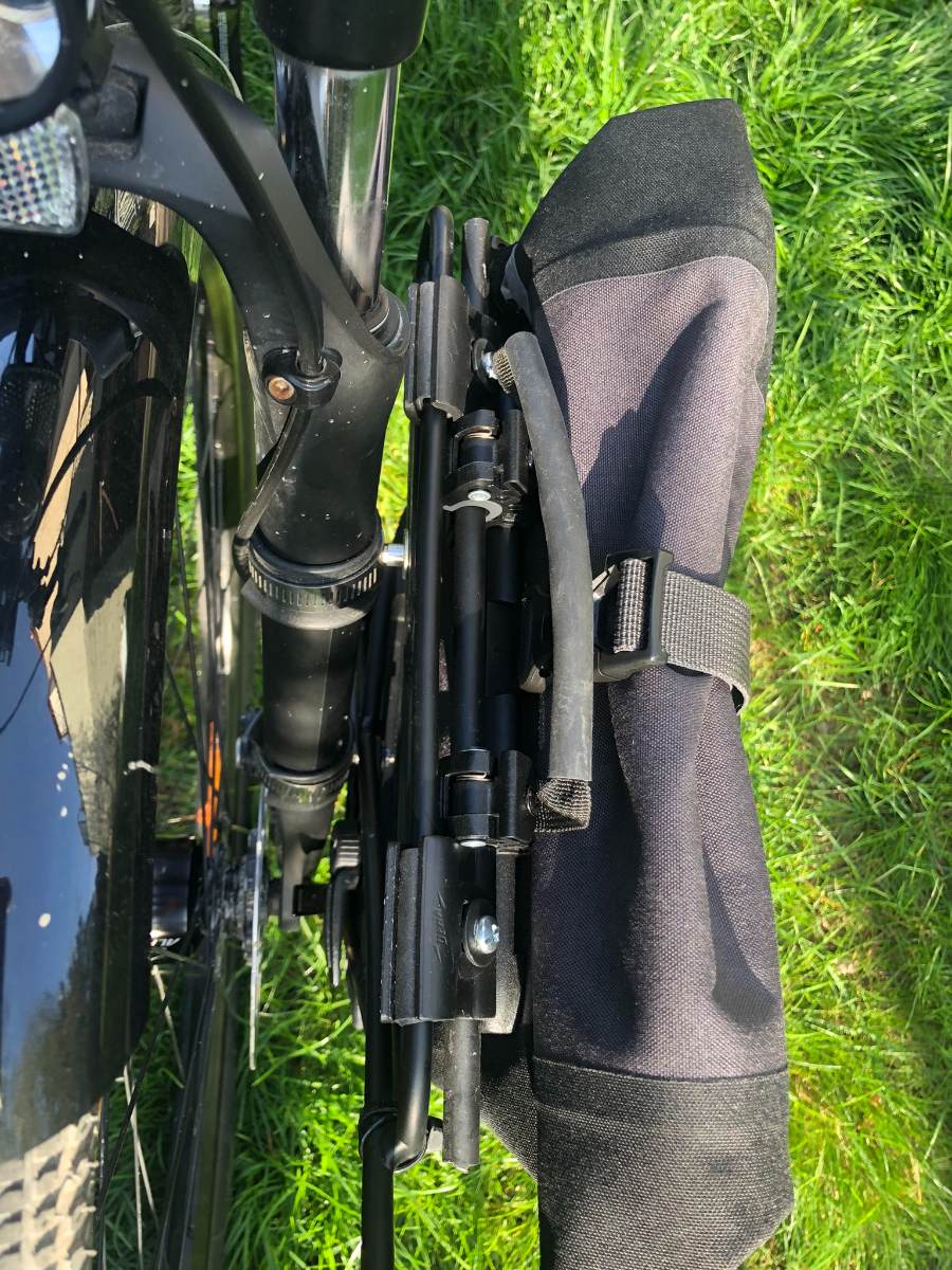

Wrzucam wersje 1 mocowania dla Ortlieb Sport Roller na Zefalu. O samym mocowaniu napisałem wyżej. Teraz cześć dotycząca samych sakw.
Menu:
  • zainstalowany bagażnik Zefal
  • 1 dętka rowerowa do pocięcia 1.1cala
  • mocowanie elektryczne prętów równoległych DEHN 306020 - 4 sztuki
  • rurka aluminiowa szerokości bagażnika x 2 sztuki ( średnica fi 10mm, ścianka 2mm)
  • śruby M5 x30mm ( plus podkładki ) 4 sztuki + nakrętki samozaciskowe )
  • 2 tytrytki plastikowe
  • czarny lakier matowy
Tak jak napisałem jest to pierwsza wersja. Zalety: pasuje idealnie do sakw, włącznie z poprawnym ułożeniem sakw vs długość bagażnika. Zarówno uchwyt blokujący jak i dolne plastikowe odboje pasują do kształtu bagażnika.
Co mi nie pasuje?
  • Ciężar zacisków Dehn (3 sztuki to 0,4Kg ponieważ wykonane są ze znalu). W kolejnej wersji będę starał się je zmienić na coś innego aby zejść ze 0,2 kg na wadze konstrukcji. Obecnie bagażnik z mocowaniami waży ok. 1,2 kg co moim zdaniem nie jest dobrym rozwiązaniem. Wolałbym zejść poniżej tego kilograma.
  • w moim przypadku zależało mi na dodaniu 10mm rurek uchwytowych ponieważ na takich rurkach mam zbudowany tylni bagażnik. Zefal jest na rurkach 8mm dlatego w przypadku użycia łącznika Dehn musiałem podłożyć dętkę pod mocowanie uchwytu na bagażniku aby średnica obydwu elementów była zbliżona. Dodatkowo musiałem dodać od przodu tytrytkę pod dodaną rurę bagażnika żeby bardziej odstawała od linii bagażnika.
No i tyle. Jak ktoś znajdzie lepsze rozwiązanie niech się nadpisuje ponieważ ja bym jednak chciał to w przyszłość zmodyfikować jeszcze. Foty w załączeniu

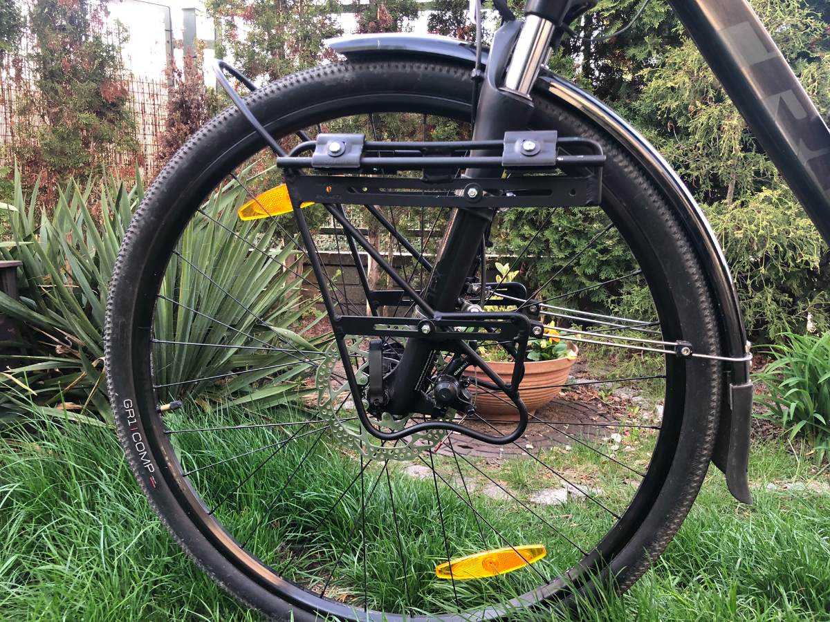

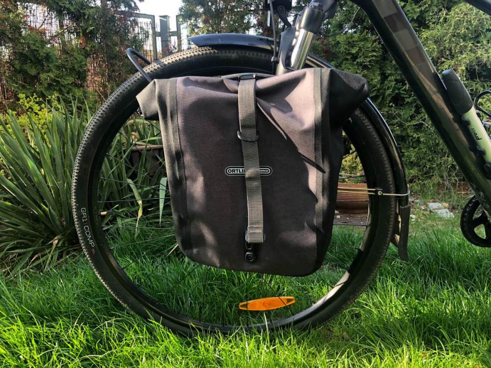

Usiadłem sobie i mając chwilkę czasu zupdatueje trochę posta. Może się komuś na coś przyda.

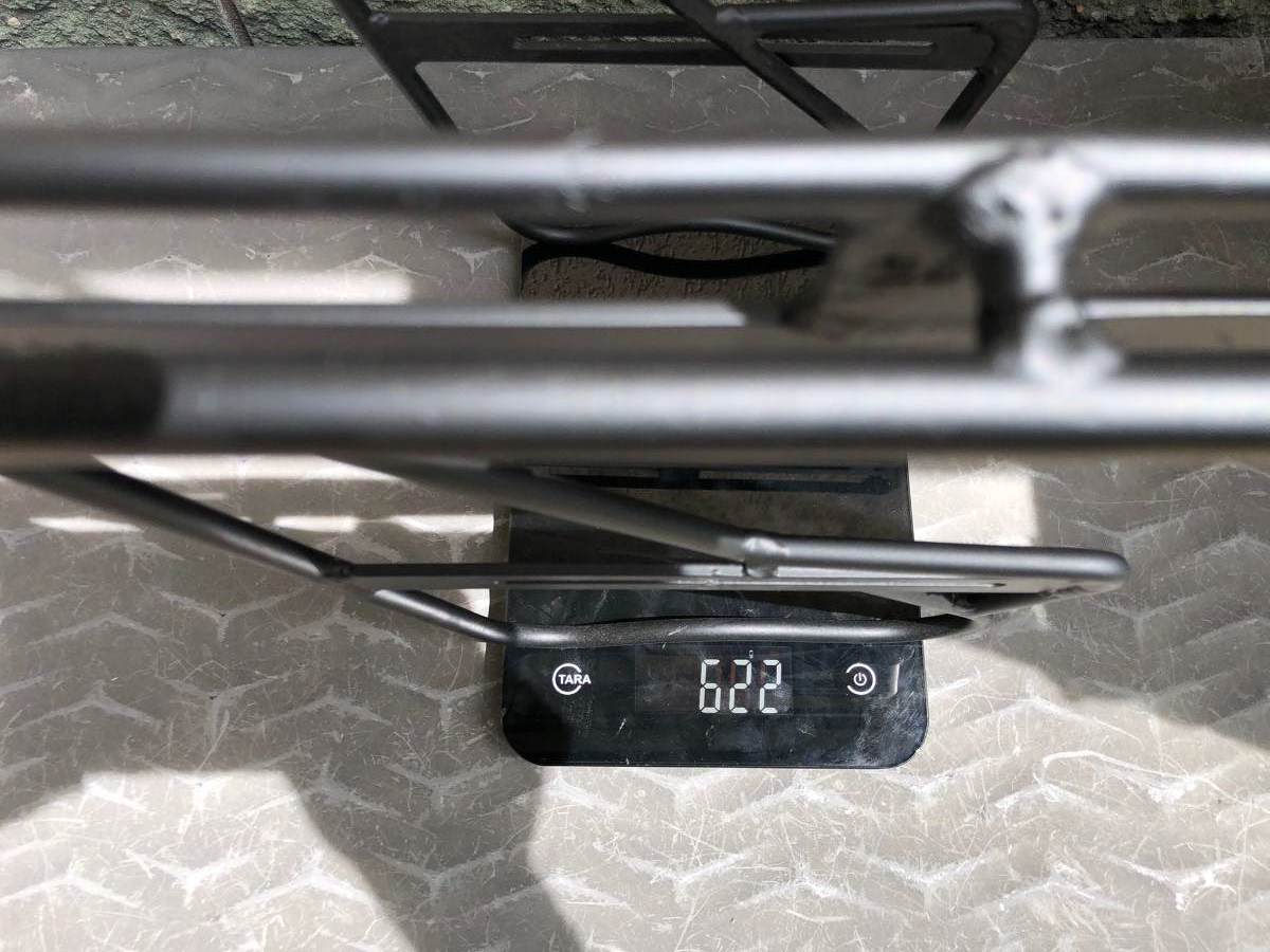

1,2KG jaki posiadał mój Zefal po adaptacji do ortlieba cały czas mnie rozwalał, czułem to cały czas i wydawało mi się to całkowicie zbędnym nadmiarem wagi. Dlatego też ostatecznie zdecydowałem się to zmodyfikować, mam nadzieję do wersji która mi dłużej posłuży. Wywaliłem te zaczepy Dehna zostawiając jedynie 10mm (ścianka 2mm) rurki na mocowania Ortleba ale zmieniłem całkowicie ich montaż. Udałem się do punktu spawalniczego i tam za 120PLN dospawałem te dwie rurki. Efekt taki .... Zefal waży tyle ile potrzeba czyli 622g :) a Ortlieby można zaczepiać i zaczepy zatrzaskują się całkowicie. Rurki są może podwieszone ciut wyżej ale nie jest tak źle.
No to może tyle już w tym temacie poniżej fory z wersji 2 adaptacji bagażnika. Myślę, że na tym już pozostanę.
