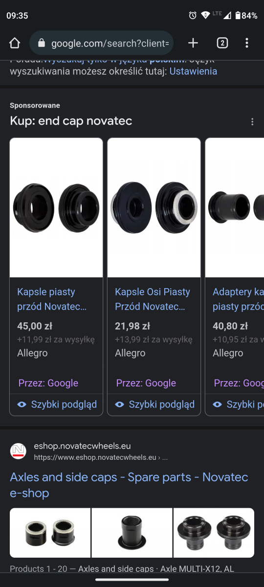

bartekkkkk Napisano 27 Marca 2023 Autor Napisano 27 Marca 2023 Piasta to novatec ale nie znam modelu Cytuj
uzurpator Napisano 27 Marca 2023 Napisano 27 Marca 2023 Na 90% istnieją endcapy, lub po prostu dorób sobie podkładki 3.5mm na każdą stronę. 2 Cytuj
Mihau_ Napisano 27 Marca 2023 Napisano 27 Marca 2023 Wywalasz te które masz i montujesz takie jakich potrzebujesz 1 Cytuj
