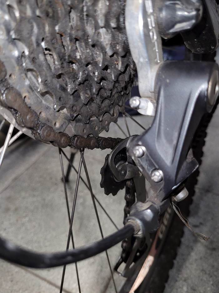

broda4 Napisano 25 Marca 2023 Napisano 25 Marca 2023 Witam Jak już kiedyś pisałem - mam stare rowerki scota. Obecnie wymieniam linki i pancerze. Problem napotkałem po wymianie najbliższego pancerza przerzutki tylnej. I nie wiem czy to zbyt sztywny pancerz - choć wg mnie taki sam jak stary, czy to sprężyna przerzutki alivio jest już już za słaba. Po wymianie linki, naciąłem pancerze na takie same długości pancerzy jak stare. Przerzutki można powiedzieć - wskakują prawie prawidłowo ( brudny łańcuch ) - nie zeskakują ani na zewn ani do wewn. Ale na 2-3 największej zębatce - napinacz ociera o zębatki. Oczywiście dokręciłem śrubę B. Ale nie ma to żadnego znaczenia. Przełożyłem stary pancerz i jest lepiej . ALe mimo to brak reakcji na regulację. Na foto dołączam foto na nowych osłonkach. gdy puszczę linkę w pancerzu - " normalnie " - naturalnie - całośc spycha przerzutkę - napinacz - ( nie wiem jak opisać ) - do przodu - > do góry - > osłona górnej rolki napinacza - ociera o zębatki. Gdy podwieszę pancerz wyżej = sztucznie podwieszę prowadzenie - oczywiście napinacz opada . Gdzie popełniam błąd ? Co jest powodem takiej sytuacji? kiepski pancerz? zużyte Alivio? ( słaba sprężyna? ) - Stare linki i pancerze były dość mocno pordzewiałe - a mimo to wszystko działało prawidłowo. Cytuj

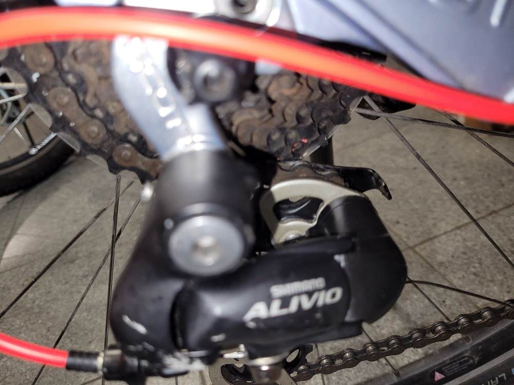

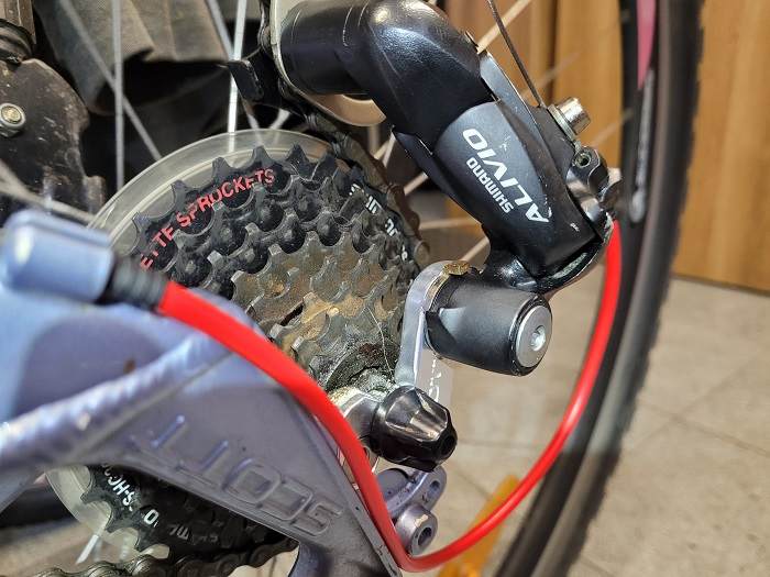

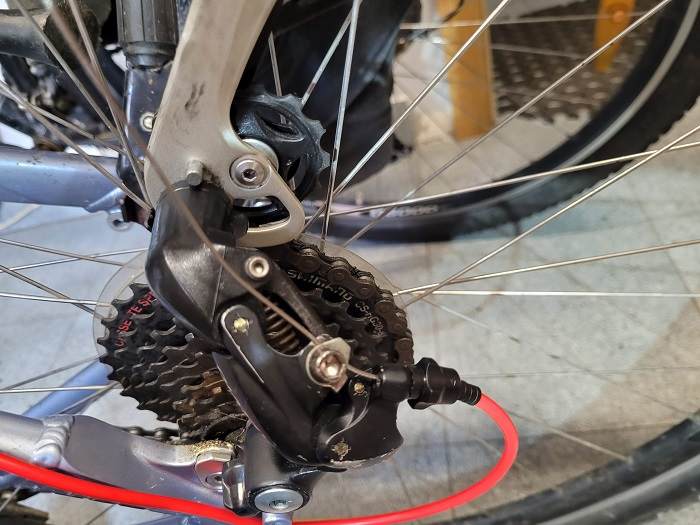

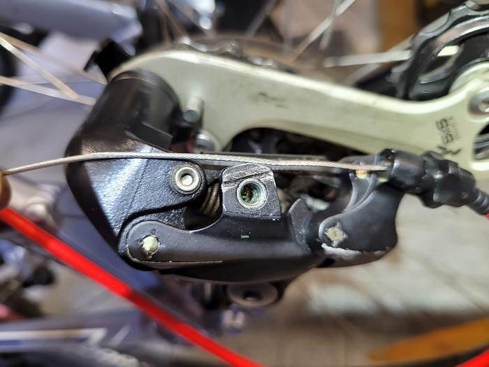

broda4 Napisano 26 Marca 2023 Autor Napisano 26 Marca 2023 (edytowane) Także nie wiem gdzie ewent popełniłem błąd. W załączeniu zdjęcia ( dość mocno zmniejszyłem - może wystarczy ). Rower odwrócony. Edytowane 26 Marca 2023 przez broda4 Cytuj

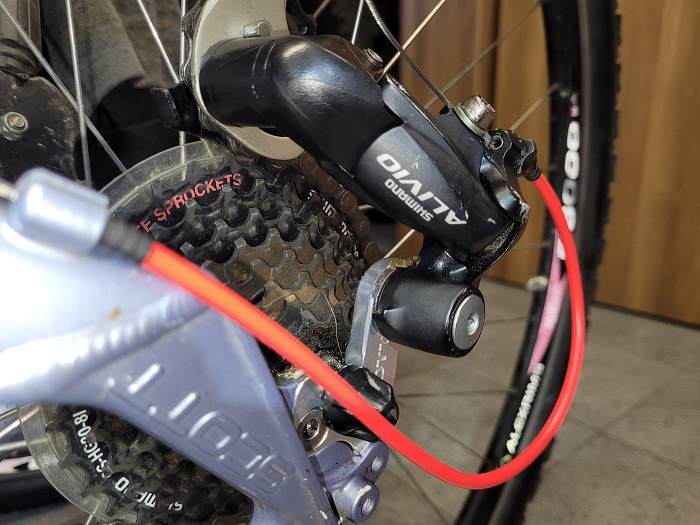

broda4 Napisano 26 Marca 2023 Autor Napisano 26 Marca 2023 możliwe. na foto drugi rower na tym samym osprzęcie. A śruba B odkręcona prawie na maksa.( co widać trochę ). Cytuj
