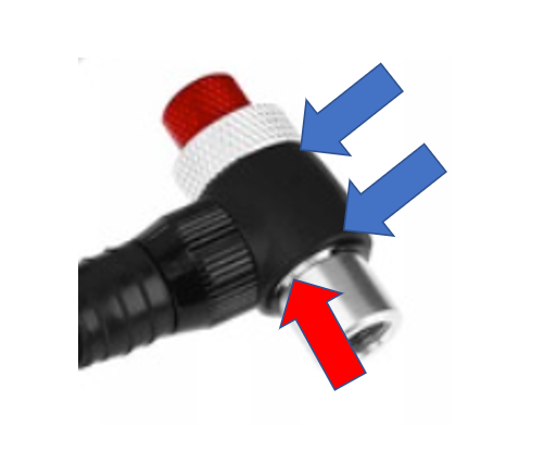

Dokumosa Napisano 27 Marca 2023 Udostępnij Napisano 27 Marca 2023 Proponuję wersję tej pompki ale z taką głowicą jak tu (oczywiście poszukaj sobie w lepszej cenie): POMPKA DO AMORTYZATORÓW BETO SP-002AG 400PSI ALU - KAT48289 - 13186618759 - Allegro.pl W tych co pokazał @Thomass13 puszczają mikrooringi w głowicy i trzeba się bawić w dobieranie i regenerację. Dwie takie zamordowałem (nawet bawiąc się w podmianę oringów) w końcu spasowałem i rzuciłem to w kosz. Mam 3 inne pompki w tym tą Beto z prostą głowicą i kilka lat już bezproblemowo działają. 1 Cytuj Odnośnik do komentarza Udostępnij na innych stronach More sharing options...

Thomass13 Napisano 28 Marca 2023 Udostępnij Napisano 28 Marca 2023 19 godzin temu, Dokumosa napisał: Proponuję wersję tej pompki ale z taką głowicą jak tu (oczywiście poszukaj sobie w lepszej cenie): POMPKA DO AMORTYZATORÓW BETO SP-002AG 400PSI ALU - KAT48289 - 13186618759 - Allegro.pl W tych co pokazał @Thomass13 puszczają mikrooringi w głowicy i trzeba się bawić w dobieranie i regenerację. Dwie takie zamordowałem (nawet bawiąc się w podmianę oringów) w końcu spasowałem i rzuciłem to w kosz. Mam 3 inne pompki w tym tą Beto z prostą głowicą i kilka lat już bezproblemowo działają. Chodzi ci o ta uszczelkę która się znajduje wewnątrz nakrętki która nakręcam na wentyl? Na razie trzyma bezproblemowo. Tylko że ta pompka posiada również druga śrubę u mnie kolor czerwony która zapobiega zbyt dużemu ubytkowi powietrza w komorze. Chyba że ta beto która lunkujesz też to posiada? Jak mi zdechnie beto pewnie kupię pompkę RS Cytuj Odnośnik do komentarza Udostępnij na innych stronach More sharing options...
Dokumosa Napisano 28 Marca 2023 Udostępnij Napisano 28 Marca 2023 (edytowane) Nie. Tam są jeszcze 2 oringi (o ile pamiętam 8x1) które uszczelniają tą srebrną, dużą śrubę wokół tego plastiku w który wchodzi wężon z samej pompki. Edytowane 28 Marca 2023 przez Dokumosa Cytuj Odnośnik do komentarza Udostępnij na innych stronach More sharing options...
Thomass13 Napisano 28 Marca 2023 Udostępnij Napisano 28 Marca 2023 Aż z ciekawości wykrece ja i zobaczę czy tam coś jest. Cytuj Odnośnik do komentarza Udostępnij na innych stronach More sharing options...
Dokumosa Napisano 28 Marca 2023 Udostępnij Napisano 28 Marca 2023 (edytowane) Niebieskimi zaznaczyłem gdzie są te 2 oringi, które szybko padają, czerwoną ten upierdliwy pierścień który to trzyma. Edytowane 28 Marca 2023 przez Dokumosa Cytuj Odnośnik do komentarza Udostępnij na innych stronach More sharing options...
Thomass13 Napisano 28 Marca 2023 Udostępnij Napisano 28 Marca 2023 To jednak mogłem w pompie RS zainwestować. Trudno padnie to wymienię na orginal. Cytuj Odnośnik do komentarza Udostępnij na innych stronach More sharing options...

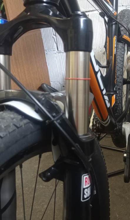

Thomass13 Napisano 28 Marca 2023 Udostępnij Napisano 28 Marca 2023 (edytowane) A co do ustawiania sagu (wstępnego ugięcia) gdybyś nie miał w amortyzatorze podziałki na goleni polecam zamontować zwykły uszczelkę silikonowa jak ja to u siebie zrobiłem dużo pomaga. Można metoda tretytki ale dla mnie tak jest lepiej. Edytowane 28 Marca 2023 przez Thomass13 2 Cytuj Odnośnik do komentarza Udostępnij na innych stronach More sharing options...
