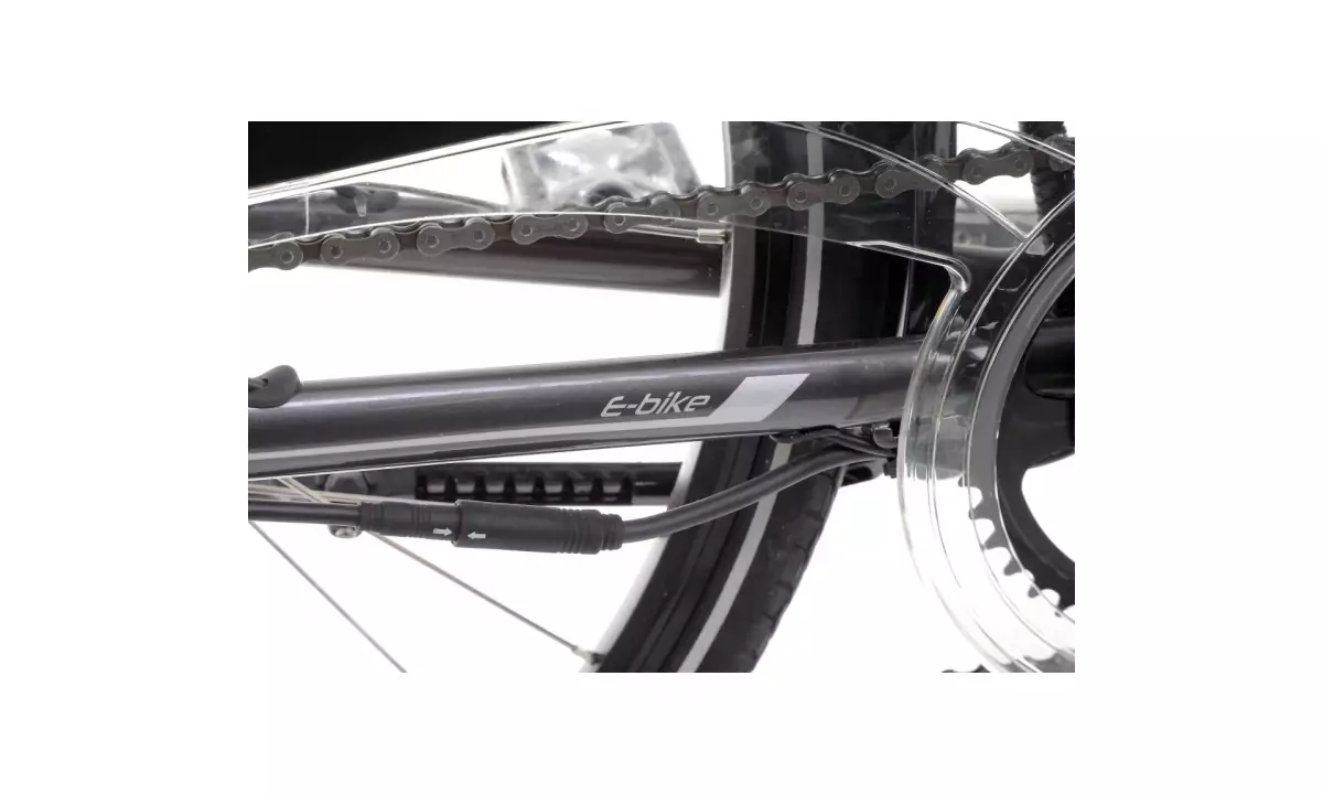

LukcioM Napisano 23 Marca 2023 Udostępnij Napisano 23 Marca 2023 (edytowane) W nowym rowerze chciałbym wymienić obecny wyświetlacz na wyświetlacz LCD podłączany do takiej wtyczki jak na zdjęciu w poście Znalazłem w Internecie taki wyświetlacz: https://www.rowerystylowe.pl/p-14328/bafang-display-c11-950mm-canbus-z-logo-cortina Czy wyświetlacz podany w linku da się podłączyć bez problemu do wtyczki ze zdjęcia(taką wtyczkę do podłączenia wyświetlacza mam w rowerze) i będzie ten wyświetlacz działał po podłączeniu ,włączeniu nie będzie problemów z działaniem podczas jazdy rowerem? Liczę na bardzo dobrą pomoc użytkowników forum Edytowane 23 Marca 2023 przez LukcioM Cytuj Odnośnik do komentarza Udostępnij na innych stronach More sharing options...
LukcioM Napisano 25 Marca 2023 Autor Udostępnij Napisano 25 Marca 2023 Nie mogę edytować posta,wiec napiszę o co dokładnie pytam: Posiadam w rowerze taki kabel od silnika z wtyczką jak na zdjęciu(kabel ma wtyczkę Canbus-CAN) do którego podłącza się wyświetlacz. Czy podany w linku głównego posta wyświetlacz podłącze bez problemu do kabla od silnik do wtyczki-wyświetlacz z linka ma wtyczkę trójkątną CAN która powinna pasować do wtyczki kabla od silnika? Cytuj Odnośnik do komentarza Udostępnij na innych stronach More sharing options...

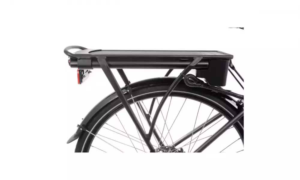

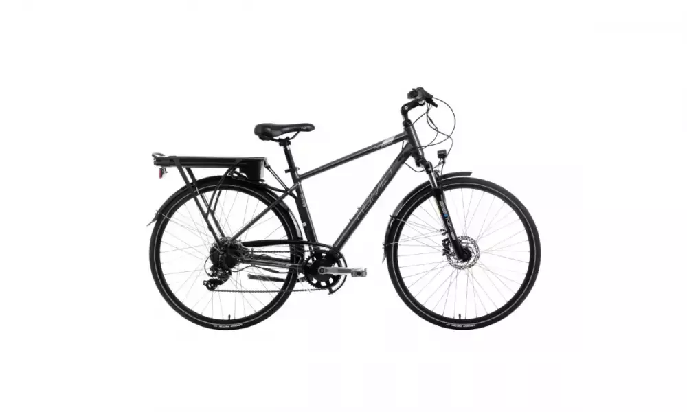

LukcioM Napisano 25 Marca 2023 Autor Udostępnij Napisano 25 Marca 2023 (edytowane) Dokładnie mam rower jak na zdjęciu w załączniku oraz tak mam odnośnie baterii i tak mam odnośnie połączenia silnika roweru Nie wiem czy wszystko dobrze pokazałem na zdjęciach w załączniku Tak jak pisałem chciałbym w rowerze podłączyć wyświetlacz podany w linku w głównym poście tak by wszystko działało po włączeniu sterownika i podczas samej jazdy. Liczę na pomoc,bo bardzo zależy mi na podłączeniu i bezproblemowym działaniu sterownika z linka podanego w głównym poście Edytowane 25 Marca 2023 przez LukcioM Cytuj Odnośnik do komentarza Udostępnij na innych stronach More sharing options...

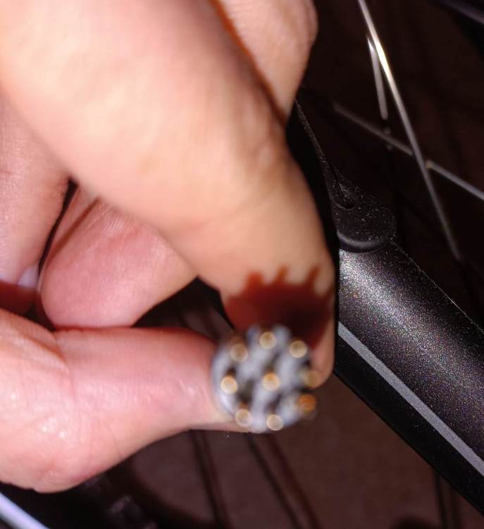

Electronite Napisano 25 Marca 2023 Udostępnij Napisano 25 Marca 2023 (edytowane) OK, coś mam podejżenie, że ty masz sterownik w obudowie baterii. tam w tym zgrubieniu po prawej. Możesz wypiąć tą wtyczkę od silnika i dać jej zdjęcie ? Jak będą 3 grube piny i 5 małych to na 100% tak jest. Wtedy silnik nie ma nic do gadania i musimy szukać po naklejkach na baterii. Z tego co wyczytałem to wszystkie wyświetlacze bafanga z canbusem będą kompatybilne. Ale musi być wyraźnie zaznaczone, że to wersja CAN. a nie UART. (uart ma okrągłą wtyczkę). Edytowane 25 Marca 2023 przez Electronite Cytuj Odnośnik do komentarza Udostępnij na innych stronach More sharing options...
LukcioM Napisano 25 Marca 2023 Autor Udostępnij Napisano 25 Marca 2023 (edytowane) Odpiąłem wtyczkę od silnika i wygląda tak jak na zdjęciu w załączniku-mam nadzieję,że coś widać na zdjęciu Teraz nie wiem czy podłącze wyświetlacz z linka podanego w głównym poście tak by wszystko działało bez problemu Wyświetlacz w linku w głównym poście ma trójkątną wtyczkę CAN-pytałem w sklepie,gdzie zamówiłem wyświetlacz z linka w głównym poście,dostałem odpowiedź,że wyświetlacz powinien pasować i nie wiem czy dobrze zrobiłem ,ze ten wyświetlacz zamówiłem Edytowane 25 Marca 2023 przez LukcioM Cytuj Odnośnik do komentarza Udostępnij na innych stronach More sharing options...
LukcioM Napisano 26 Marca 2023 Autor Udostępnij Napisano 26 Marca 2023 Sam już nie wiem czy podłączę w rowerze wyświetlacz podany w linku w głównym poście tak by bez problemu działał po włączeniu oraz podczas jazdy i czy będzie pasował do wtyczki kabla do którego podłączony jest teraz wyświetlacz jaki jest w rowerze Cytuj Odnośnik do komentarza Udostępnij na innych stronach More sharing options...
Electronite Napisano 26 Marca 2023 Udostępnij Napisano 26 Marca 2023 Po pierwsze to coś ci z ostrością nie poszło na zdjęciu. Oddal telefon. Czym ty się przejmujesz?! Kupiłeś wyświetlacz a dopiero potem założyłeś temat czy będzie pasował - kupiłeś przed internet, to masz 14 dni na oddanie. Przyjdzie, podłączysz, sprawdzisz. Cytuj Odnośnik do komentarza Udostępnij na innych stronach More sharing options...

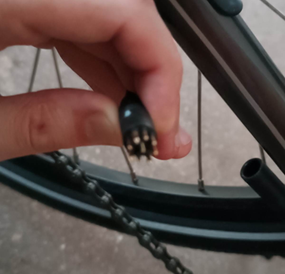

LukcioM Napisano 26 Marca 2023 Autor Udostępnij Napisano 26 Marca 2023 Chciałem się dowiedzieć czy wyświetlacz z linka podanego w głównym poście podłączę do kabla z wtyczką jaką podałem na zdjęciu w głównym poście. Odnośnie wtyczki od silnika roweru,to jest taka wtyczka jak na zdjęciu w załączniku-niestety podczas robienia zdjęcia w aparacie wystąpił problem z ostrością,mam nadzieję,że coś będzie widać.Jeśli nie bardzo widać jaką mam wtyczkę od silnika roweru to napiszę ze jest okrągła z jednym pinem po środku i pinami dookoła. Cytuj Odnośnik do komentarza Udostępnij na innych stronach More sharing options...
Electronite Napisano 26 Marca 2023 Udostępnij Napisano 26 Marca 2023 Pomogę ci z ostrością To jest wtyczka silnika bez kontrolera. Masz 3 duże piny od zasilania uzwojeń silnika, Małe piny są od 3ech sensorów położenia wirnika pus zasilanie 5V. Kontroler jest w baterii. Tak jak ci napisałem. Dokumentacja bafanga jest bardzo skąpa. Ale jak wtyczka pasuje marka się zgadza to będzie to działać - możliwe, że nie wszystkie funkcje będą aktywne. Zresztą, poszukaj sobie po zdjęciach to zobaczysz, że ten rower był oferowany z tym wyświetlaczem który kupiłeś. Cytuj Odnośnik do komentarza Udostępnij na innych stronach More sharing options...
LukcioM Napisano 26 Marca 2023 Autor Udostępnij Napisano 26 Marca 2023 Dzięki za odpowiedź.Czyli jeśli wtyczka pasuje,marka się zgadza to zamówiony wyświetlacz powinien działać ,bo w ofercie Romet był dostępny rower z wyświetlaczem jaki podałem w głównym poście,a teraz oferują rower tylko z lipnym diodowym sterownikiem(pewnie nie posiadają sterownika LCD).Przed zamówieniem wyświetlacza pisałem mailowo do sklepu,gdzie dostępny jest wyświetlacz podany w linku głównego posta,przesłałem też zdjęcie wtyczki podanej na zdjęciu w głównym poście i dostałem odpowiedź,że wyświetlacz powinien pasować-wyświetlacz Bagang C11 Canbus Cytuj Odnośnik do komentarza Udostępnij na innych stronach More sharing options...

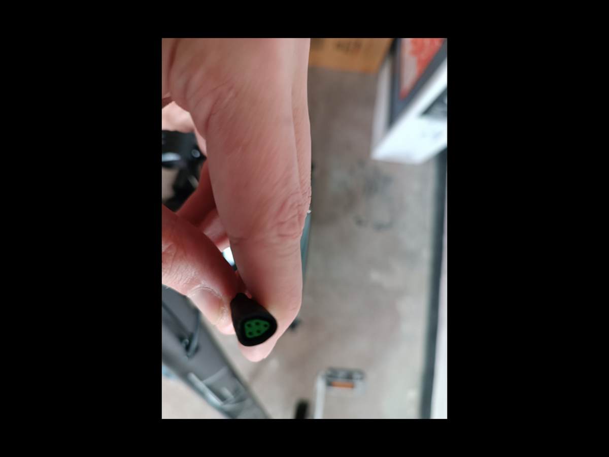

LukcioM Napisano 26 Marca 2023 Autor Udostępnij Napisano 26 Marca 2023 W głównym poście w linku wyświetlacz jaki pokazałem to Bafang C11 Canbus z trójkątną wtyczką.Wyświetlacz powinien pasować i działać,bo dostępny był rower z tym wyświetlaczem, tym samym silnikiem i baterią jakie mam w obecnym rowerze. Trochę się boję,czy jak przyjdzie kurierem zamówiony wyświetlacz czy da się go podłączyć do wtyczki kabla ze zdjęcia w głównym poście i zadziała po włączeniu 😐 Cytuj Odnośnik do komentarza Udostępnij na innych stronach More sharing options...
LukcioM Napisano 31 Marca 2023 Autor Udostępnij Napisano 31 Marca 2023 Odnowię temat Mam już wyświetlacz podobny do tego z linka głównego posta tylko,że z logo Bafang i po podłączeniu do kabla roweru z wtyczką jak na zdjęciu w głównym poście,wyświetlacz działa 🙂 1 Cytuj Odnośnik do komentarza Udostępnij na innych stronach More sharing options...
