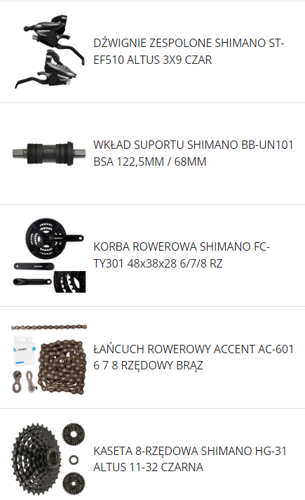

rafix095 Napisano 26 Marca 2023 Autor Napisano 26 Marca 2023 (edytowane) Mufa 68mm. Czy taki zestaw jak na zdjęciu podpasuje? Ps. wiem, że to są części raczej z dolnej półki, ale robię rowerem może z 100km rocznie, więc nie ma sensu przepłacać... Korba była tak nabita, że ściągacz przy próbie zdejmowania zerwał na niej gwint. Edytowane 26 Marca 2023 przez rafix095 Cytuj
Dokumosa Napisano 26 Marca 2023 Napisano 26 Marca 2023 Będzie ok. Zastanowiłbym się jedynie nad nierdzewnym łańcuchem (np. KMC X8 silver). Cytuj
Adam55 Napisano 26 Marca 2023 Napisano 26 Marca 2023 A jaką masz przerzutkę z przodu? Połknie ci 48 blat? Brakuje Ci prędkości na prostej że się pchasz w to 48t? Cytuj
Dokumosa Napisano 26 Marca 2023 Napisano 26 Marca 2023 Jedna uwaga jeśli chodzi o manetki - 9rz do 8rz kasety? Cytuj
crashbash1 Napisano 26 Marca 2023 Napisano 26 Marca 2023 Jeszcze uwaga odnośnie kasety. Kolega napisał na wstępie, że ma wolnobieg. Do montażu kasety będzie wymagana zmiana tylnej piasty. Cytuj
Adam55 Napisano 26 Marca 2023 Napisano 26 Marca 2023 Ciężko znaleźć dane tego roweru, ale chyba miał z tyłu kasetę sram pg 830. I według tych danych z przodu fd c050 do korby z blatem 42t. Cytuj
Dokumosa Napisano 26 Marca 2023 Napisano 26 Marca 2023 Powyżwj załączone zdjęcia wskazują, że rowra wyposażony jest obecnie w kasetę i korbę z największym blatem 44T. Cytuj
Greg1 Napisano 26 Marca 2023 Napisano 26 Marca 2023 Też bym radził rozważyć łańcuch KMC X8 i może jeszcze suport Neco (model 910), tańszy od Shimano chyba o połowę i na (niby)uszczelnianych łożyskach maszynowych Cytuj
Adam55 Napisano 26 Marca 2023 Napisano 26 Marca 2023 51 minut temu, Dokumosa napisał: Powyżwj załączone zdjęcia wskazują, że rowra wyposażony jest obecnie w kasetę i korbę z największym blatem 44T. Stąd też było moje pytanie po co się pcha w to 48 jak mu przerzutka może tego nie obsłużyć. Co do neco 910 to też fakt. Kupowałem jakiś czas temu taki i ludzie bardzo dobrze je oceniali. A korbę chyba lepiej ty501, będzie troszkę lepszej jakości. Oba typy to blat 48 lub 42. Cytuj
Dokumosa Napisano 26 Marca 2023 Napisano 26 Marca 2023 Jeśli jest tam fabryczna jeszcze przerzutka fd-c050 to faktycznie korba z blatem 42T będzie optymalnym wyborem. Cytuj
