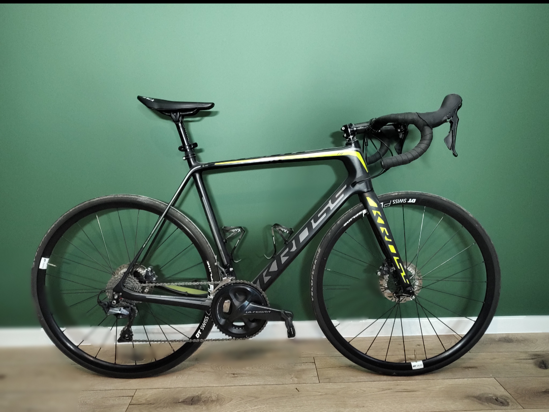

Mihau_ Napisano 23 Marca 2023 Napisano 23 Marca 2023 12 godzin temu, toja1986 napisał: Dzięki ale nie pomogłeś Pomogłem, zaproponowałem inny model, który spełni twoje wymagania. Jeśli będziesz się upierał przy canyonie to nie da ci się pomóc. Nawet jeśli weźmiesz rozmiar L, który ma oczywiście wiekszy stack niż M (czyt kierownicę wyżej) to z uwagi na twoj przekrok będziesz miał taką samą różnicę poziomów pomiędzy siodłem a kierownicą jaką ja mam w szosie o wyścigowej geometrii (mam 185 wzrostu, 86/7 przekroku). Sam sobie odpowiedz czy właśnie o to ci chodzi Cytuj
toja1986 Napisano 23 Marca 2023 Autor Napisano 23 Marca 2023 Dziękuję za odpowiedzi. No mój wybór akurat musi paść na ten rower i spowodowane jest to różnymi względami. Przyjmijmy, że nie mam innej opcji wyboru Rozumiem, że najlepiej byłoby wybrać rower o innej geometrii ale tu mam akurat mocno ograniczone pole manewru i muszę coś ulepić z tego, co mogę. Cytat będziesz miał taką samą różnicę poziomów pomiędzy siodłem a kierownicą jaką ja mam w szosie o wyścigowej geometrii Czyli rozumiem, że przy rozmiarze M w gravelu miałbym jeszcze bardziej agresywną pozycję niż ty w rowerze wyścigowym? Cytuj
Mihau_ Napisano 23 Marca 2023 Napisano 23 Marca 2023 Tak. Rozmiar M jest za niski a rozmiar L za długi. W normalnym rowerze mógłbyś wziąć to L, skrócić mostek ale grizl ma tę pseudoprogresywną geometrię i mostek już na starcie jest krótki, nie ma z czego skracać bardziej Zawsze możesz kupić i odsprzedać drożej a sobie ogarnąć coś spełniającego wymagania bo jak na razie totalnie z dvpy podchodzisz do tego zakupu. Rower szosowy/okołoszosowy (czyt. podobna geo/baranek) to nie jest pole do eksperymentów, tutaj liczy się każde 5mm ramy, nie ma miejsca na "a może się przyzwyczaję" Cytuj
