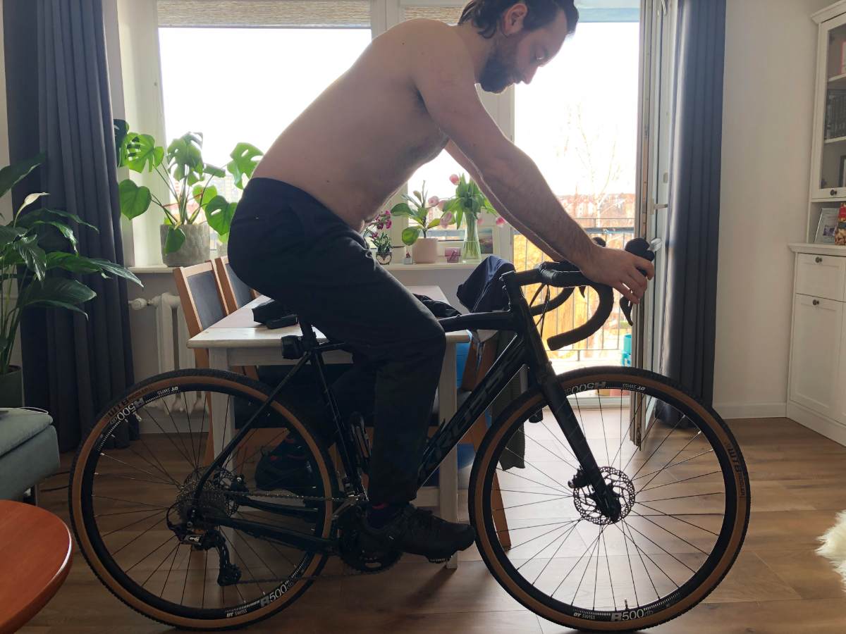

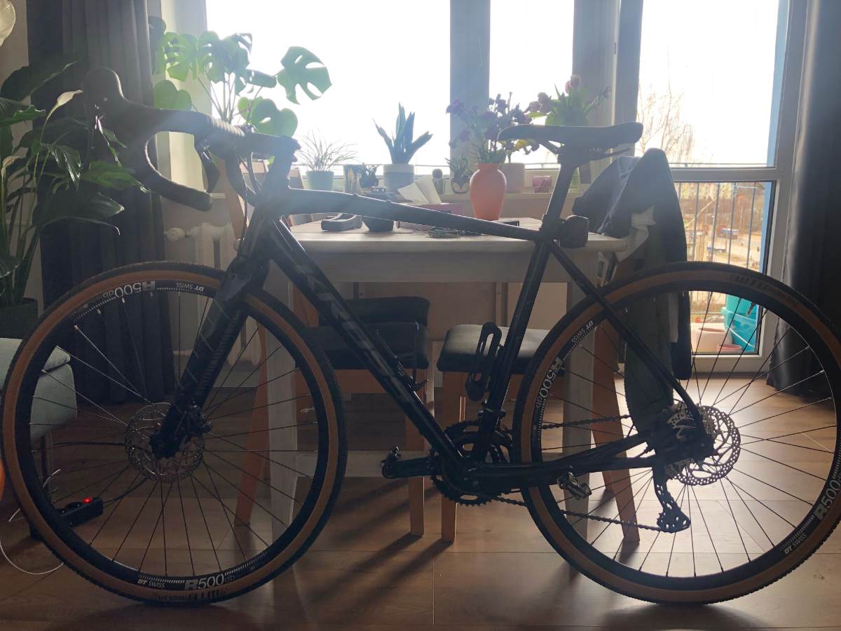

Fafor Napisano 21 Marca 2023 Autor Napisano 21 Marca 2023 (edytowane) Przekrok 78, Wzrost 178, Ramiona szerokość 36. Kross Esker 6.0 rozmiar L - https://kross.eu/pl/rowery/gravel/esker-6-0-czarny-szary-polysk Mówiono mi wcześniej, że podobno ten rower bardziej dla osób z długimi nogami i krótkim tułowiem a u mnie na odwrót. Jak kupowałem rower niestety o tym nie wiedziałem a wybór też nie był zbyt duży. Później dostawałem różne rady. Jedni twierdzili by jak najbardziej rozłożyć się na rowerze. Siodło do tyłu i do góry, kierownica w dół. Inni twierdzili natomiast by skrócić mostek. Mostka nie skracałem, próbowałem to pierwsze rozwiązanie ale problemy nie ustawały. Poza tym siodła wyżej nie dam. W optymalnej wysokości jest ono na wysokości kierownicy. Nie zależy mi na bardzo niskiej sportowej pozycji. Chciałbym jeźdźić w miarę wygodnie. Da się coś wywnioskować z tego zdjęcia? Sory za brak koszulki ale chciałem zobaczyć też jak barki się zachowują. I tak jak pisałem siodła nie widać ale jest ono na wysokości kierownicy. Edytowane 21 Marca 2023 przez Fafor Cytuj
abdesign Napisano 21 Marca 2023 Napisano 21 Marca 2023 (edytowane) Wrzuciłeś zdjęcie (no ustawienie siodła idealnie da się ocenić patrząc na Twoją dvpę...) i przypomniało mi się że w zasadzie komplet informacji masz w wątku z sierpnia 2022: https://www.forumrowerowe.org/topic/260570-gravel-pozycja-rozmiar-bikefitting/#comments Co byś chciał nowego usłyszeć? Dalej zmiana szerokości kiery to niuans... bo rama nietrafiona jako taka. Przy czym przede wszystkim dalej spadasz z siodła i blokujesz to zapierając się na prostych rękach o kierownice. Na stówę masz wujowe siodło do tego wujowo ustawione. ps. nogi Ci się o 2cm od tamtej pory spiłowały? Edytowane 21 Marca 2023 przez abdesign Cytuj
Fafor Napisano 21 Marca 2023 Autor Napisano 21 Marca 2023 Widocznie podawałem przekrok w butach. Co zmieniło się od tamtego czasu? Zabrałem się za to znowu i chciałem znowu pokombinować. Tak jak pisałem część rad z poprzedniego posta nic mi nie dała. Nie mam kasy na bikefitting i nie wiem czy warto w ogóle z takim rowerem go robić. Wpierw chciałem popróbować samemu to co mogę. Jak nie dam rady to albo sprzedam rower i kupię crossa albo wymienię na lepiej dopasowanego gravela. Dzięki za pomoc i z góry przepraszam ale w tych sprawach rowerowych trzeba do mnie pisać jak do debila. W jaki sposób spadam z siodła? Ja tego nie widzę ani też aż tak nie czuję. Co takiego widać po tym tyłku? Możesz proszę bardziej dokładnie opisać jak ja lub siodło powinno być ustawione? Cytuj
abdesign Napisano 21 Marca 2023 Napisano 21 Marca 2023 (edytowane) No to zacznij od tego co wali po oczach - zsuwasz się do przodu z siodła. Nikt tak się nie zapiera że aż ma sztywne łokcie i zwiększony nacisk na nerw łokciowy (on przebiega w tym wgłębieniu dłoni tuż przy nadgarstku) jak ma dobrze ustawione siodło. Pewnie masz gówno warte (czytaj nie psujące do Twojego tyłka siodełko) i nie możesz zadrzeć właściwie nosa bo Ci klejnoty gniecie... ale uznaj że masz zacząć od tego elementu - SIODŁO masz ustawione ŹLE i pewnie samo jest ZŁE kierownica jest wtórna. 13 minut temu, Fafor napisał: Widocznie podawałem przekrok w butach. Jeśli nie zacząłeś jeździć na bosaka to pozostań na przyszłość przy miarodajnym pomiarze - tym z butami. ps. tak na marginesie to nie wierze że masz w barkach 35-36cm... myślę że nie umiesz tego właściwie zmierzyć. ps2. kartka ma dwa marginesy więc na tym drugim - środek siodła (wirtualnie powiedzmy środek sztycy) masz w odległości (najkrótszy możliwy odcinek a nie poziom) 70,4 - 70,9cm od osi korby czy gdzieś indziej? Edytowane 21 Marca 2023 przez abdesign Cytuj
Fafor Napisano 21 Marca 2023 Autor Napisano 21 Marca 2023 Dzięki wielkie. Dobra. Czyli krok pierwszy, nos siodła do góry. Zobaczyć co się dzieje i najwyżej wymienić siodło. Pytanie co z pozycją siodła względem osi X. Zostawić jak jest? Czy widać na zdjęciu by np oddalić lub przybliżyć względem kierownicy? Czy masz jakieś uwagi odnośnie samej kierownicy lub proporcji wysokości siodła do kierownicy? W poprzednim temacie ktoś zarzucił, że siedzę na tym rowerze jak na kiblu. Ta ogólna pozycja twoim zdaniem? Mówisz, że rower nie najlepszy ale czy aż tak źle? Zadaję to samo pytanie wiele razy bo różni ludzie mówią różne rzeczy. Jak ten rower ma zaszkodzić mojemu zdrowiu to w ogóle nie będę się zastanawiał nad modyfikacjami tylko od razu do wymiany. Z tymi barkami to uważasz że wartość zaniżona? Cytuj
abdesign Napisano 21 Marca 2023 Napisano 21 Marca 2023 Możesz też usunąć podkładki pod mostkiem to zmieni układ siodło-kierownica podobnie jak zadzieranie nosa siodła - a pozycja na rowerze przestanie być "aż taka na baczność". Może się okazać, że i jedno i drugie wchodzi w grę - kwestia prób. Jeszcze raz - to że zapierasz się o kierownicę przenosząc przesadnie ciężar na ręce, to po prostu widać... efekty w postaci dolegliwości które opisujesz to potwierdzają - i to jest w miarę ewidentne. Fakt że odpowiada za to płaszczyzna siodełka a w zasadzie jej dostosowanie do wysokości kokpitu to wiedza powszechna... ale to czy masz mieć o 0,5cm siodełko w przód czy w tył... no jak to po zdjęciu poznać? Szerokość kierownicy z którą intuicyjnie tu przyszedłeś może potęgować efekt ale go nie wywołuje bo dobry kąt siodło kiera powodowałby że trzymasz kierownicę a nie opierasz się o nią więc usztywniałby rąk i nie wypychałobyś łokci do środka. Ps. Przez internet to bezpiecznie można sobie pogadać w osobą o zbliżonej do średniej populacyjnej budowie ciała która ma właściwie dobrany rower, pewną wiedzę i chce zweryfikować przyzwoicie zdefiniowane spostrzeżenia i ma jakieś drobne niuanse do obgadania. Ciebie czeka powolny męczący proces jak nie masz ochoty na fittera. Ps2. tak uważam że zaniżasz wartość - w życiu byś nie znalazł na siebie marynarki Cytuj
Fafor Napisano 21 Marca 2023 Autor Napisano 21 Marca 2023 (edytowane) Dzięki, będę zmieniał i zobaczymy co z tego wyjdzie. Ostatnie pytanie, mam nadzieję. Wysokość - kierownica a siodło. Jak już mówiłem u mnie rower za bardzo nie pozwala na zmienianie tych zależności. Przyjęło się za normę, że siodło jest często dużo wyżej. Już próbowałem te krążki dać na górę i nie pomogło to - przynajmniej bez zmiany ustawień siodła. W zasadzie to nie rozumiem w jaki sposób miałoby pomóc. Wydawało mi się, że im niżej kierownica tym większe przechylenie ciężaru ciała na ręce? Czego tutaj nie rozumiem? Edytowane 21 Marca 2023 przez Fafor Cytuj
abdesign Napisano 21 Marca 2023 Napisano 21 Marca 2023 (edytowane) Cytat Przyjęło się za normę, że siodło jest często dużo wyżej. Masz je mieć na konkretnej wysokości która nie ma nic wspólnego z kierownicą, na wysokości o którą zapytałem na które to pytanie nie raczyłeś odpowiedzieć. Cytat Jak już mówiłem u mnie rower za bardzo nie pozwala na zmienianie tych zależności. ??? Stary możesz mieć jak zechcesz kierownicę grubo ponad 5cm niżej. Wywalisz podkładki, zmienisz kapę sterów i dasz mostek -17. A jak zechcesz to złapiesz jeszcze na kącie kiery i mocowaniu klamek z centymetr. Bardzo duże masz pole do manewru. Edytowane 21 Marca 2023 przez abdesign Cytuj

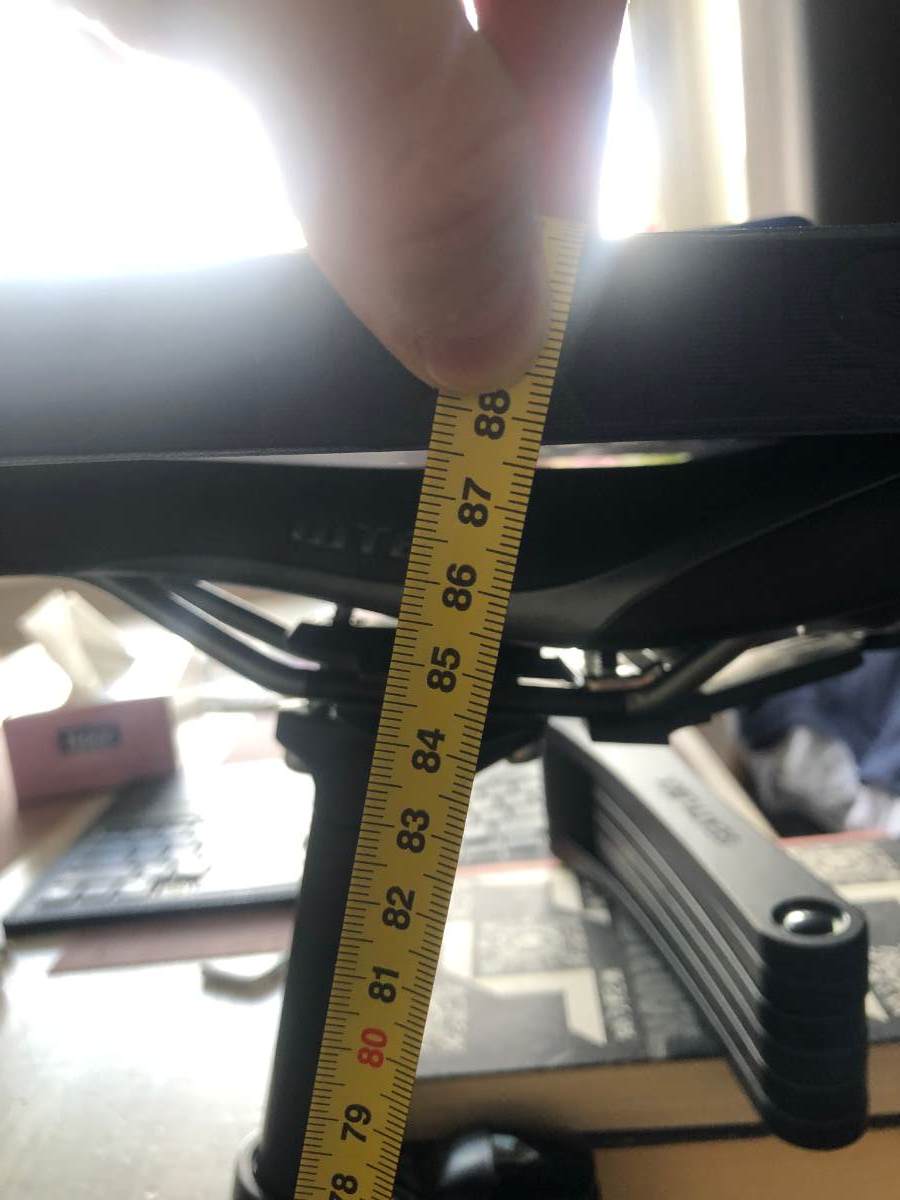

Fafor Napisano 21 Marca 2023 Autor Napisano 21 Marca 2023 Ok, to jednak coś da się zrobić. A co z tym ciężarem im niżej kierownica? Co do przekroku to nie wiem jak go mierzyłem ostatnio ale teraz przy w miarę mocnym podciągnięciu książki pod jajca boso wyszło mi 82cm a w butach 84,5. Dodatkowo butowi brakuje 1cm do środka osi pedała. Licząc z butem + 1cm *1.09 wychodzi 93.19 ale wątpię bym był wstanie pedałować spokojnie z takiej wysokości. Obecnie siodło mam ustawione tak jak na obrazku. Jak widać siodło jednak ma wcięcie, które sięga nawet 1 cm. Nie wiem czy liczyć w takim razie wysokość siodła z wcięciem czy bez. Jak wróci dziewczyna to porobię zdjęcia i postaram się wyliczyć kąt zgięcia kolana bo tak to chyba daleko nie zajdę. Cytuj
Yarooo Napisano 21 Marca 2023 Napisano 21 Marca 2023 (edytowane) Jeżeli Twój przekrok to 82cm (według ostatniego pomiaru), to odległości od środka suportu do górnej części siodełka mierzona wzdłuż rury podsiodłowej to 72cm. Lub przekrok razy 0,883. Jeżeli jeździsz w butach SPD może być 0,5cm więcej. Edytowane 21 Marca 2023 przez Yarooo Cytuj
Fafor Napisano 21 Marca 2023 Autor Napisano 21 Marca 2023 To chyba podobny wynik daje. To co ja liczę jest od osi pedałów razy 1.09 i zgadza się z Twoim 72cm. Cytuj
KNKS Napisano 21 Marca 2023 Napisano 21 Marca 2023 (edytowane) To jest wartość mierzona od środka suportu do siodła ? 87cm ? Przy twoim wzroście to nie ma jakiegokolwiek sensu. Powinno być 12-14cm niżej. Edytowane 21 Marca 2023 przez KNKS Cytuj
abdesign Napisano 21 Marca 2023 Napisano 21 Marca 2023 (edytowane) @Fafor rozmowa o ustawieniu roweru z kimś kto podał 4 różne długości nóg to jak szczanie pod wiatr Edytowane 21 Marca 2023 przez abdesign Cytuj
Fafor Napisano 21 Marca 2023 Autor Napisano 21 Marca 2023 Przepraszam Był to inny wzór i pomiar od pedała wyciągniętego na dół równolegle do sztycy siodła. Przejechałem zaledwie kilometr i wydaje mi się, że widzę już różnicę z bardziej odchylonym siodłem. Będę więcej eksperymentował później. Siodło podczas testu było na wysokości 72cm. I te 72cm jest mierzone tak jak na obrazku wyżej czyli nie uwzględnia wgłębienia na środku siodła. Zakładam, że licząc od wgłębienia jest to wartość 71cm. Myślę, że jesteśmy blisko rozwiązania! Pytanie tylko skąd u Ciebie abdesign takie wartości z butami a Yarooo 72 bez butów? Cytuj
abdesign Napisano 21 Marca 2023 Napisano 21 Marca 2023 Z tego samego wzoru.... tylko w kółko podajesz różne nogi. Masz wziąć nogi w bucie wbić książkę w jaja aż zapiszczysz i to co wyjdzie pomnożyć wg wzoru przekrok*0.883+/-0.5% Cytuj
