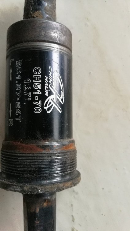

Chce sie upewnic czy odkrecam w prawo od strony napedu. I tak jak widac ponizej na zdjeciu nakretka od strony napedu u mnie jest w suporcie.
Mam taki sam suport jak ten z opisem  w tym watku  [Suport] CH51-70 zamiana] gdzie jest opisany  ->R od strony napędu  -czyli odkręcam w prawo ?
CH51-70
127L
BC1.37X24T
L<-   ->R
Edytowane przez Max40
 Nasadkę do suportu możesz przykręcić do suportu dłuższą śrubą i paroma podkładkami, albo przełóż  kawałek pręta gwintowanego przez oś suportu zamiast samego suportu i tak samo skręć z podkładkami żeby stabilnie siedziała. Potem klucz, kawałek rury i ogień.
Rozwiń
Takie coś wypluł google (wczoraj wymieniałem suport u siebie w commuterze ale jakoś nie mogłem sobie przypomnieć w którą stronę kręciłem :))
  Cytat
Przed odkręceniem suportu warto się dowiedzieć lub delikatnie odkręcając sprawdzić jakie gwinty posiada nasza mufa/suport. Niestety różni producenci potrafią stworzyć rozwiązania specjalnie pod siebie, dzięki czemu doczekaliśmy się różnych standardów. Skupimy się jednak na dwóch, które są najbardziej popularne:
  • Włoski (ITAL) - z obu stron prawe gwinty (dla muf o szerokości 70 mm)
  • Brytyjski (BSA) - z lewej strony prawy gwint a z prawej strony lewy (dla muf o szerokościach  68-73 mm)
Występuje jeszcze standard francuski jednak jest on mało popularny.
Dla wyjaśnienia:
  • Prawa i lewa strona są rozróżniane z punktu widzenia osoby kierującej (siedzącej) - czyli prawa strona znajduje się od strony "zębatek".
  • Gwint prawy to taki, który zakręcamy zgodnie z ruchem wskazówek zegara i odkręcamy w kierunku przeciwnym.
  • Lewy gwint przykręcamy w kierunku przeciwnym do ruchu wskazówek zegara i odkręcamy zgodnie z jego ruchem.
Rozwiń
https://bikeground.pl/porady/artykul/wymiana-suportu-w-rowerze/
Napisano (edytowane)
Odkręciłem u wulkanizatora kluczem pneumatycznym z "udarem"- w prawo i trwało to moze 3 sekundy...tylko przyłożył klucz"   🤣 I zapłaciłem za tą usługę -fatygę ,  bo fachowiec odłozył swoją robote na 5sekund... mysle ze warto w takich przypadkach zapłacic niz maronowac czas i narzędzia dac te 20-30zł
