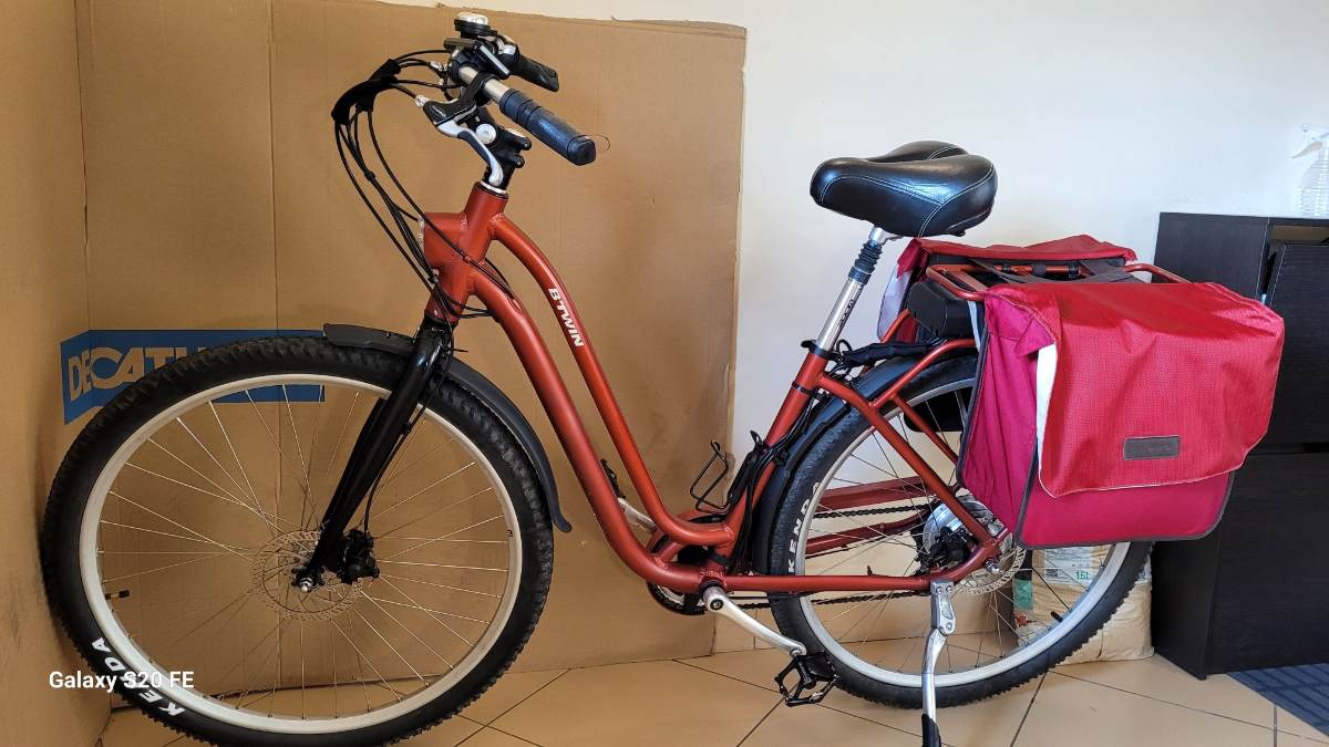

XC100S Napisano 27 Maja 2023 Napisano 27 Maja 2023 https://www.decathlon.pl/p/mp/elops/2nd-life-rower-elektryczny-miejski-elops-120e/_/R-p-b04b1549-100a-44f8-8f30-72a8d194ee7b?mc=b04b1549-100a-44f8-8f30-72a8d194ee7b_c1&c=Czarny https://www.decathlon.pl/p/mp/elops/2nd-life-elektryczny-rower-miejski-elops-900e-niska-rama/_/R-p-d4396a3e-7fe2-4254-8c6e-a08736bab7c3?mc=d4396a3e-7fe2-4254-8c6e-a08736bab7c3_c1&c=Czarny Niska rama jest pomocna a silnik w tylnym kole nie obciąża napędu. Mam taki rower już trzeci rok. Polecam. Cytuj

XC100S Napisano 27 Maja 2023 Napisano 27 Maja 2023 Za sześć tysięcy nie kupi roweru z takim wspomaganiem. Tryby 1, 2 itd tylko wprowadzają ograniczenie wspomagania do danej prędkości przemieszczającego się roweru. Np do 10, 15, 25 kilometrów na godzinę. Silnik zawsze daje pełną moc czyli około 250W. Ponadto na takim rowerze ciężko jechać bez włączonego systemu. Podkreślam że cena z tematu jest tu ograniczeniem i tak to wygląda. Rowery które podałem są z pewnymi brakami, wszystko w opisie, ale mają niższą cenę. Można też w Decathlon kupić rower normalnie a gdyby nie pasował to odesłać. Nie wyrzucać kartonu i odesłać. Najlepiej jednak udać się do sklepu. Nie kupujcie tylko totalnego chinola bo mało kosztuje choćby sprzedawca zachwalał. Cytuj

XC100S Napisano 27 Maja 2023 Napisano 27 Maja 2023 Piszę adekwatnie do autora wątku. Za 6 tysięcy nie kupią roweru na ich potrzeby. Rowery w takich pieniądzach działają jak napisałem. Mam taki i używany jest co dzień od trzech lat. Można zrobić konwersję roweru który się już ma za pieniądze na rower. Piszesz o swoich rowerach które inaczej działają. Cytuj
