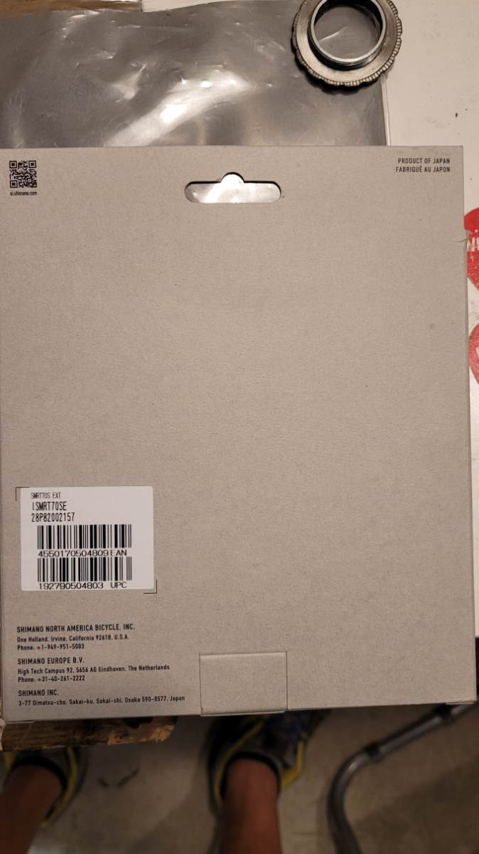

Adam55 Napisano 19 Marca 2023 Udostępnij Napisano 19 Marca 2023 37 minut temu, tobo napisał: Zrób zdjęcie z obu stron. Serio? Posądzasz mnie o kłamstwo czy o to że mając w ręce tarcze nie odróżniam czy jest wytłaczana czy cięta/szlifowana? Mogę ci nawet zdjęcie pudełka zrobić gdzie pisze made in japan, paragon i cała defoteke 😂. Cytuj Odnośnik do komentarza Udostępnij na innych stronach More sharing options...
tobo Napisano 19 Marca 2023 Udostępnij Napisano 19 Marca 2023 4 godziny temu, Adam55 napisał: Sprawdziłem pudełko po mojej rt70. Sklep virtualbike. Pl. Data zakupu 22.08.2022. Pudełko jest w ogóle inne niż typowe. Takie jak na zdjęciu powyżej. Nie ma w nim okienka podgladowego. https://allegrolokalnie.pl/oferta/tarcza-hamulcowa-shimano-smrt70s Te tu też żywcem wyglądają jak szlifowane i pisze made in japan. Serio. Mam wątpliwości że wiesz co piszesz. Podlinkowujesz towar i piszesz o żywcu. Ok, to wchodzę w link, sprawdzam foty i wstawiam w odpowiedzi wycinek zdjęcia z oferty. Jeśli "wyglądają" to znaczy że oceniasz patrząc. Ja widzę że nie wyglądają. To jeśli dla ciebie towar nieszlifowany wygląda żywcem na szlifowany, choć nie jest, to poprosiłem o zdjęcie twojego towaru żeby zobaczyć to co ty widzisz. Bo jeśli u siebie widzisz to co widziałeś w ofercie to pozwala przypuszczać ze nie orientujesz się za bardzo. Cytuj Odnośnik do komentarza Udostępnij na innych stronach More sharing options...

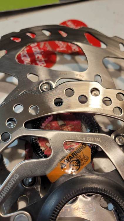

Adam55 Napisano 19 Marca 2023 Udostępnij Napisano 19 Marca 2023 Hmm. Poniżej masz zdjęcie tarczy rt70 i rt10, podelka po mojej nowej tarczy i jej zdjęcie z roweru. Akurat rower był tak ustawiony i nie widać na tarczy w rowerze ze jest japan. Ale na rt10 jak but pisze china a na rt70 japan. Zadziwiające jest to że ta tacza wygląda identycznie jak ta ze zdjęcia które Ci podeslalem i też wygląda na zaobloną przy pająku, ale już same ramiona rt70 ma całkiem inne niż rt10. Rt70 ramion i powierzchnię cierną ma ostra z ubu stron. Rt10 widać że cała górę ma obła nawet te okrągłe Choć szczerze powiem ze na tych zdjęciach to goofno widać. Za to czuć pod łapami. Ale bezsprzecznie te rt70 są made in japan. I tą na rowerze kupiłem pod koniec tamtego roku. No chyba że made in japan też jednak nie są szlifowane czy tam wycinane. .... Cytuj Odnośnik do komentarza Udostępnij na innych stronach More sharing options...

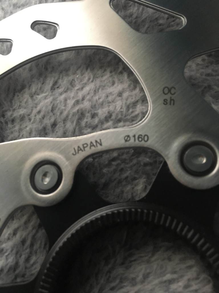

Adam55 Napisano 19 Marca 2023 Udostępnij Napisano 19 Marca 2023 Pani odpisała z tego ogłoszenia co dałem linka i wysłała fotę dokładniejsza tarczy. Jak byk widać że jest japan i że nie świeci się jak ta rt10 i ma ślad obróbki. No chyba że te japan to tylko pic na wodę. Cytuj Odnośnik do komentarza Udostępnij na innych stronach More sharing options...

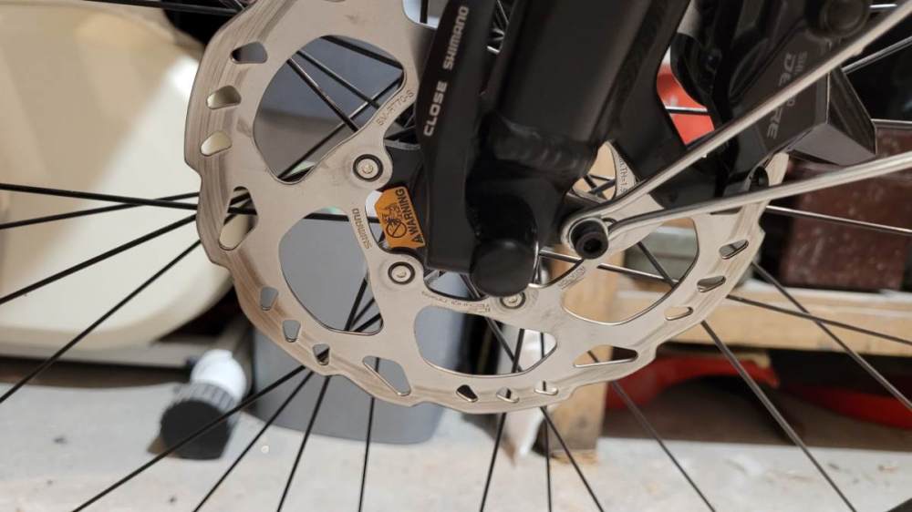

Dokumosa Napisano 19 Marca 2023 Udostępnij Napisano 19 Marca 2023 Mi to wygląda na podróbkę, która nie musi być gorsza od chińskiego oryginału. Swoją drogą coś jest źle z zaciskiem na tym rowerze co podesłałeś tarcze. Pół klocka ma z nią kontakt. Cytuj Odnośnik do komentarza Udostępnij na innych stronach More sharing options...
Adam55 Napisano 20 Marca 2023 Udostępnij Napisano 20 Marca 2023 (edytowane) Właśnie też się przyjrzałem temu zdjęciu i widzę że jakby klocek wybierał część tarczy. W ogóle podczas hamowania jak przeciągnę to czuje ze koło wpada w drgania. Z tym ze ostatnio czyściłem tarcze i skaplem się po wyciągnięciu klocków że dałem do zacisku blaszkę z klocka szerokiego a ona ustawia klocek na innej wysokości. Edytowane 20 Marca 2023 przez Adam55 Cytuj Odnośnik do komentarza Udostępnij na innych stronach More sharing options...
Adam55 Napisano 21 Marca 2023 Udostępnij Napisano 21 Marca 2023 W dniu 19.03.2023 o 23:06, Dokumosa napisał: Mi to wygląda na podróbkę, która nie musi być gorsza od chińskiego oryginału. Swoją drogą coś jest źle z zaciskiem na tym rowerze co podesłałeś tarcze. Pół klocka ma z nią kontakt. Dziwna sprawa. Dziś wytargałem klocki z zacisku i powierzchnia cierna klocka ma 12 mm a tarcza w najwęższym miejscu 17 mm. Założyłem jeden klocek żeby sprawdzić głębokość i wchodzi minimalnie głębiej niż szczyt tarczy, czyli ok. Przy takich wymiach tarczy i klocka nie ma szans żeby pracowało to cała powierzchnia tarczy. Tarcza rt70, zacisk m6100 a klocek g05s rx. Wszystko pasuje. Czy ktoś wie czy któreś klocki pod zaciski do wąskich tarcz mają większą szerokość cierną niż ten g05s? Cytuj Odnośnik do komentarza Udostępnij na innych stronach More sharing options...

Dokumosa Napisano 21 Marca 2023 Udostępnij Napisano 21 Marca 2023 (edytowane) Ślad wygląda dziwnie bo u mnie w analogicznej konfiguracji jest widoczny margines ok 1,5mm po zewnętrznej części tarczy. Wąskie klocki są też fazowane na dole więc wraz z ich zużyciem ślad będzie się poszerzał do wewnątrz - docelowo jeszcze ze 2-3mm przybędzie. Docelowo powinno być jak na tym zdjęciu na którym pierwszy plan to rt10 a na drugim widać prawidłowy ślad po klocku na wąskiej tarczy. Edytowane 21 Marca 2023 przez Dokumosa Cytuj Odnośnik do komentarza Udostępnij na innych stronach More sharing options...
Adam55 Napisano 21 Marca 2023 Udostępnij Napisano 21 Marca 2023 Po zewnętrznej wygląda jakby klocek szedł niżej niż tarcza z 0.5 mm. Musiałem do okładziny przyłożyć śrubokręt i dopiero wtedy jak pojechałem w stronę tarczy, się zatrzymał, co świadczy że tarcza jest powyżej okładziny. Na dole jest frezowany z 2mm i myślę że to ma minimizowac tarcie długa częścią okładziny jak się będzie docierać. Nie wgryzie się po kącie prostym tylko po skosie. Ale tu spokojnie na tą powierzchnię wlazł by klocek do tarcz szerokich, to strata powierzchni roboczej. 1 Cytuj Odnośnik do komentarza Udostępnij na innych stronach More sharing options...

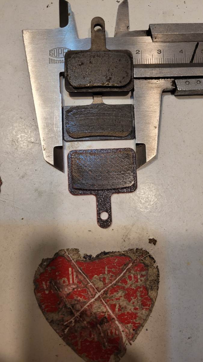

Adam55 Napisano 24 Marca 2023 Udostępnij Napisano 24 Marca 2023 (edytowane) Czytanie ze rozumieniem to szkoła podstawowa panie SOBEK82. Gdzie ja napisałem o latającym zacisku? Proszę mi wskazać to miejsce. A dla kolegi DOKUMOSA mam znowu jedno zdjęcie. Nie będę go komentował bo kolega uważa że jest mądry i może sam wyciągnie wnioski i przestanie się znowu kompromitować, oraz zrozumie o czym pisałem. Edytowane 24 Marca 2023 przez Adam55 1 Cytuj Odnośnik do komentarza Udostępnij na innych stronach More sharing options...
Dokumosa Napisano 24 Marca 2023 Udostępnij Napisano 24 Marca 2023 Widać z myśleniem masz jakiś problem. Nikt normalny nie wpadłby na pomysł żeby montować klocki B-type do zacisków wymagających klocków G/K-type. Cytuj Odnośnik do komentarza Udostępnij na innych stronach More sharing options...
