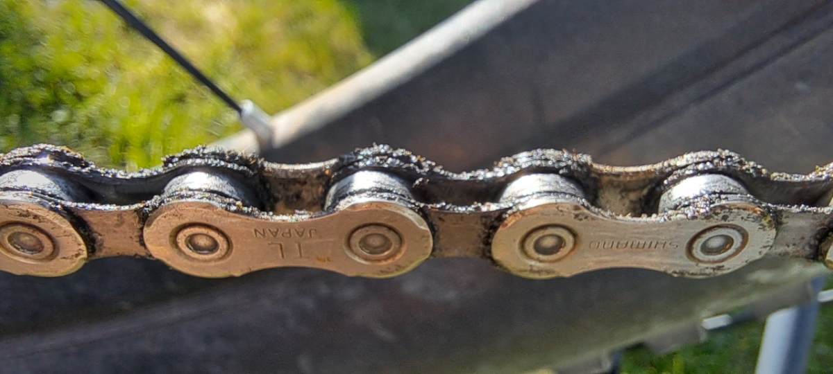

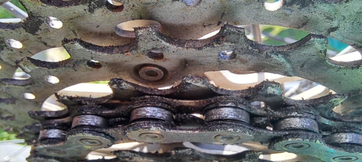

DiMoonn Napisano 10 Maja 2023 Autor Napisano 10 Maja 2023 Dziś pod wpływem tego filmu wymyłem łańcuch i posmarowałem Shimano PTFE. Zrobiłem kółko po najbardziej piaszczystym szlaku Parku Kampinoskiego, trochę ponad 17 km. Łańcuch był prawie niesłyszalny, sporo cichszy niż z Momum. Na foto widać że po tej jeździe łańcuch jest oblepiony smarem z piaskiem (buł dokładnie posmarowany tylko na ogniwa, wytarty i wysuszony przed wyjazdem na trasę), ale nadal cichy. Z tego co mówił Pan autor filmu w testach tego gościa od auto taki stan jest bardziej bezpieczny do napędu niż bez smaru wcale. Cytuj
TheJW Napisano 11 Maja 2023 Napisano 11 Maja 2023 (edytowane) I tak coś wyjątkowo brudny jak na Shimano PTFE. Chociaż w sumie po piachu jechałeś... No i zdjęcia z bliska, co też pewnie potęguje efekt. Ja zazwyczaj omijam piaskownice. Zanim całkowicie przeszedłem na wosk, też większość czasu jeździłem na Shimano PTFE ze względu na łatwość utrzymania napędu w czystości, co prawda kosztem smarowania co 40-50km. Jedynie na wyścigi w Górach Świętokrzyskich lałem zielonym FL, bo tam nawet jak jest sucho, to miejscami nie jest sucho. Za późno zajrzałem na forum, bo przed wyjściem zrobiłbym zdjęcie napędu w MTB po dwóch jazdach na wosku Pro Wax, łącznie ok. 100km. Jak nie zapomnę, to cyknę po robocie, przed jazdą. Edytowane 11 Maja 2023 przez TheJW 1 Cytuj
