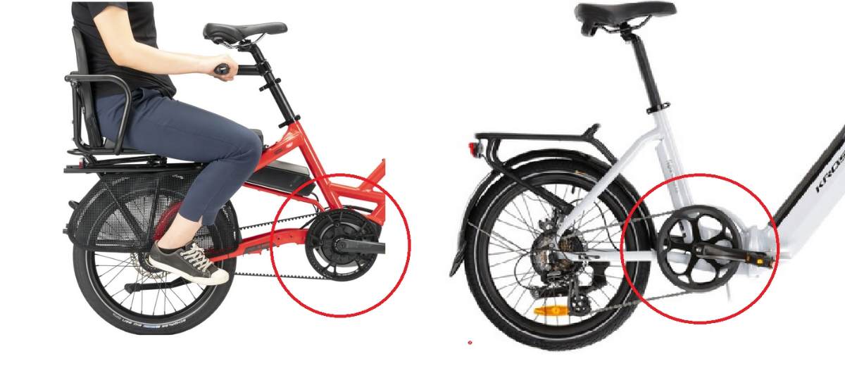

A zauważyłeś chociaż, że rower na tych zdjęciach ma koło cofnięte o jakieś 25-30 cm? "Przedłużone" miały nie wchodzić w grę ponoć a właśnie taki wrzuciłeś
Srodkiem ciężkości jest dvpa matki a nie dzieciak na foteliku. Rower na kołach 20 względem 28 ma same wady, będzie bardziej "nerwowy", mniej stabilny, gorzej się toczy. To co niby zyskasz umieszczając dzieciaka niżej stracisz z uwagi na same cechy takiej a nie innej konstrukcji
Oczywiście warto też zwrócić uwagę, że rower ze zdjęć ma napęd na pasku i piastę planetarną, konfigurację o niebo "bezpieczniejszą" niż łańcuch i zewnętrzna przerzutka

Tak, zwróciłem. Przedłużone z myślą o jednym dziecku będzie ok. Przedłużone z myślą o dwójce już niekoniecznie.
W przełożeniu na producentów specjalizujących się w takich sprzętach - TERN Quick Haul byłby ok, TERN GSD10 już za długi. Oba poza budżetem.
Kross faktycznie może być za krótki - słuszna uwaga.

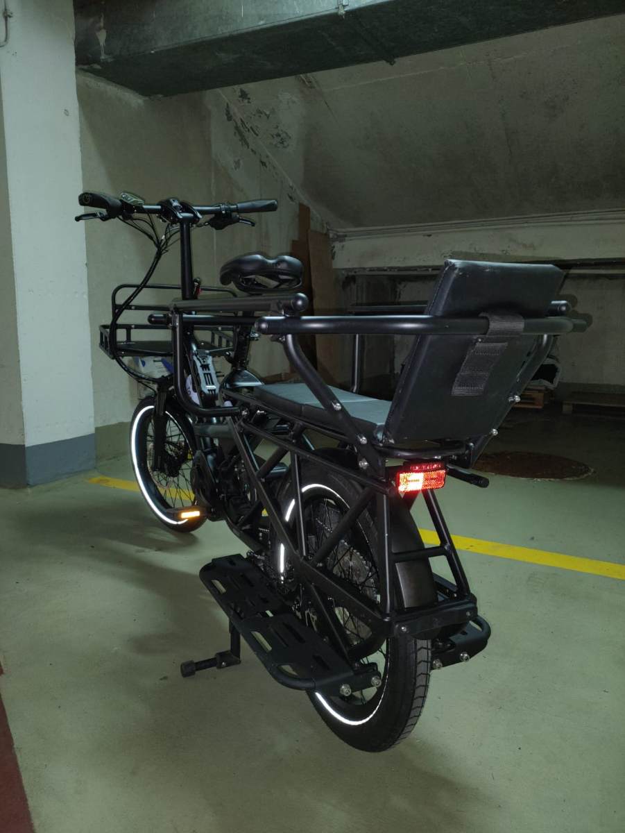

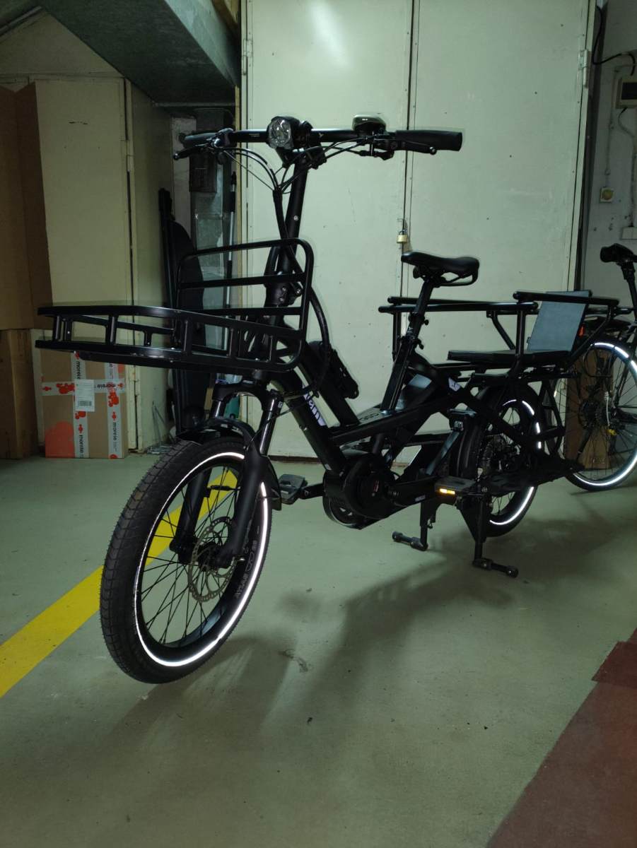

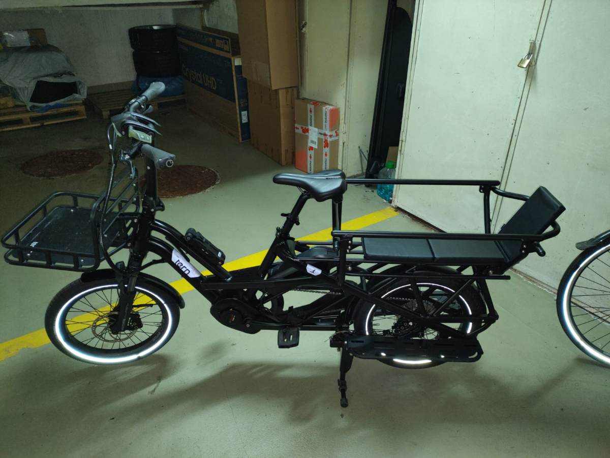

Udało mi się wyrwać coś takiego za równe 12k:
1543171496_WhatsAppImage2023-03-16at20_25_35.thumb.jpeg.274411253e6e3b6234363d340ba30707.jpeg2050044193_WhatsAppImage2023-03-16at20_25_35..thumb.jpeg.ec2d85381bbed5866b55130666e20a67.jpeg306474165_WhatsAppImage2023-03-16at20_25_35...thumb.jpeg.bb10948ac0764e1857f1ef7c26605b30.jpeg
Tern GSD S10.
Czarny longtail, ale cena skusiła. Trochę martwi, że kupiony już od drugiego właściciela, a rocznik jedynie 2021. No ale zobaczymy, w razie czego powinno się to sprzedać bez wielkiej straty...
Co do doświadczeń kuzynki - tak jak pisałem, pierwszego dzieciaka woziła na rowerze górskim 26" w foteliku mocowanym do ramy. Uważa, że to dla niej zbyt niebezpieczne, ona jest za lekka, środek ciężkości zestawu za wysoki. W dodatku teraz mieszka w terenie górzystym, więc musiał być elektryk i fotelik "jakoś nisko z tyłu", żeby też mogła z małym na jakąś wycieczkę pojechać. Mam nadzieję, że ten sprzęt się sprawdzi.

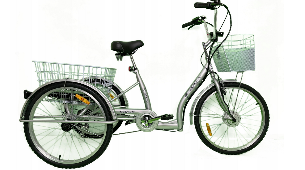

Z tego co zauważyłem to w polskich warunkach większą popularność zdobywają rowery trójkołowe. Niestety są raczej skierowane do osób starszych i w celach rehabilitacyjnych z tego co wiem można otrzymać do nich dopłatę z funduszu. Wracając z pracy często spotykam ojca z niepełnosprawnym synem podczas przejażdżki 👍😃
