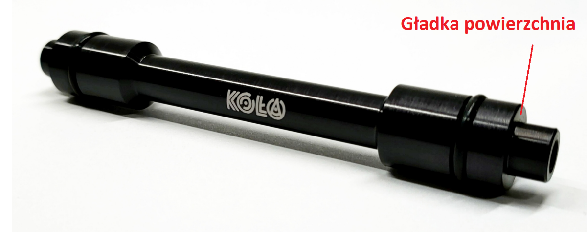

Pewnie mówisz o takim adapterze? Ale z tego co widzę to te adaptery mają gładką powierzchnię, a osie QR mają takie wyżłobienia w tym miejscu i czy to nie wpływa na lepsze trzymanie koła w hakach widelca?
