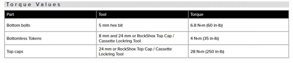

Dzięki za info. Wolałem zapytać bo różne trafiają się "okazje". Zrobię serwis zerowy i montuje.😉 Jeszcze 2 pytania z innej beczki. Rozumiem że w amorze nie ma tokenów, trzeba dokupić je osobno? Do korka od komory powietrznej pasuje standardowy klucz od kaset?

Zmienię adapter hamulca 160/180 przy okazji bo mam jakiś taki wynalazek który jest przykręcony do amora, a zacisk do adaptera, więc śruby będą nowe, a takie są już smerfowe 😉 A z jaką siła powinno się skręcić amor po serwisie? Tak mnie naszło... Robiłem to wiele razy na czuja ale jak się spełnia jedno z rowerowych marzeń, to człowiek głupieje jak widać. 😁
