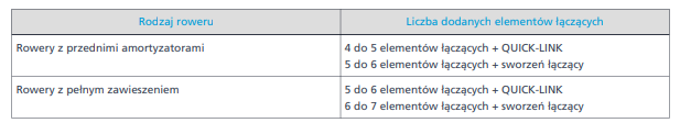

KSikorski Napisano 8 Marca 2023 Napisano 8 Marca 2023 (edytowane) Manual Shimano każe po prostu dodać chyba z dwa ogniwa więcej niż dla hardtaila. Potem spuszczasz powietrze z dampera, patrzysz jak to pracuje w zakresie całego skoku i temat z bani. Przy braku ugięcia łańcuch jest napięty tak ledwo-ledwo, w hardtailu by było za luźno, ale w fullu liczy się napięcie przy SAGu. Edytowane 8 Marca 2023 przez KSikorski Cytuj
Dokumosa Napisano 8 Marca 2023 Napisano 8 Marca 2023 Tak było kiedyś. Przy napędach 12s to +4-5 ogniw w HT i +5-7 w fullu (bez wstępnej kompresji zawieszenia). Cytuj
JWO Napisano 8 Marca 2023 Napisano 8 Marca 2023 (edytowane) 1 godzinę temu, KSikorski napisał: Manual Shimano każe po prostu dodać chyba z dwa ogniwa więcej niż dla hardtaila. Cytat Przy napędach 12s to +4-5 ogniw w HT i +5-7 w fullu (bez wstępnej kompresji zawieszenia). A to nie to samo? Full = HT+2 A tak do tematu. 32T a 36T to 2 ogniwa więcej. IMHO nie powinno być problemu. Edytowane 8 Marca 2023 przez JWO Cytuj
