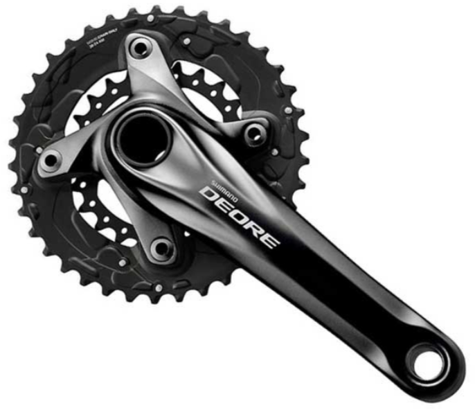

Wizualnie wolałbym to co poniżej :) Jakoś ten nowoczesny, minimalistyczny styl korb mi się nie podoba...A tutaj fajniejsze ramię, fajniej wyprofilowane uszy pod śruby itp :)

Odgrzeję kotleta, bo kilka faktów do tematu dodam. Jak już pisałem, miałem korbę z dwoma zębatkami przerobioną z 3x. Z przerzutką XT dedykowaną 3 rzędom działało to jak trzeba. Ostatnio zmieniłem korbę na Deorke M6000 z def. 2 blatami. Działa tak samo dobrze, warunek, przerzutka musi być ustawiona na takiej wysokości jak przy 3 blatach. Inaczej koliduje z linkiem zawieszenia. Ze względów estetycznych kupiłem przerzutkę dedykowaną do 2x myśląc że wodzik będzie niżej przy tej samej pozycji montażowej. Nic z tego,  przy książkowej wysokości montażu taka przerzutka też koliduje z linkiem i trzeba by ją było podnosić, co sens jej montażu likwiduje. Może sideswing by był ok, ale pewności nie mam. Wróciłem do XTka i już nic z tym kombinować  nie zamierzam.
Ja ostatecznie kupiłem XT, model 786 pod 2x. i widzę, że cała prowadnica łańcucha jest krótsza niż w 3x. Byłem ciekawy czy 3x zadziała z korbą 2x, a miałem akurat przedniego SLXa. Nic z tego...on jest dedykowany pod największą tarczę 42z, ja mam 38, jak obniżyłem przerzutkę to zawadzała o widełki, jak uniosłem żeby nie zawadzała to nie przesuwała dobrze łańcucha, zawsze coś szurało, zawsze był lag itp 😕 Jednak przerzutka powinna być dedykowana do ilości rzędów z przodu :)
Z korbą 38/24 trzy rzędowa XT nie do pogodzenia , konflikt z ramą, musiałem odżałować i kupić inną  2x,  mimo żr trzy XT na składzie.
