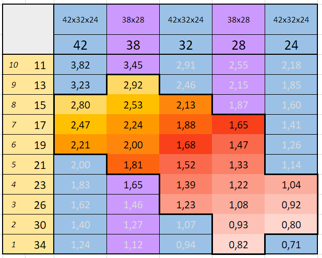

Miner Napisano 4 Marca 2023 Autor Udostępnij Napisano 4 Marca 2023 Nie wiem i dlatego pytam nie chcę się wpuścić w niepotrzebne koszta...Generalnie przerzutka przednia to starodawny XT 3x, korba Deore M610 też już dzisiaj starodawna. Przekalkulowałem sobie przełożenia, na których jeżdżę i wychodzi na to że spokojnie mógłbym zmienić przód na 2x Dlatego zastanawiałem się czy to zadziała. Moje rozumowanie jest takie - jeśli działa przy pracy 2/3 i zębach 32/42 to dlaczego miałoby nie działać przy 28/38? To jest ta sama różnica więc teoretycznie ten sam skok przerzutki tylko niżej ją zamocowac...Problem jaki widzę to linia łańcucha 50 mm przy 3x vs. 48.8 przy 2x i dlatego mam obawy czy da się to podregulować... Cytuj Odnośnik do komentarza Udostępnij na innych stronach More sharing options...

Miner Napisano 5 Marca 2023 Autor Udostępnij Napisano 5 Marca 2023 (edytowane) Sprawa jest tego typu, że nie chcę wydawać w ciemno 400 zł na korbę i za chwilę 200 zł na przerzutkę mając na ten moment obecną przerzutkę w idealnym stanie i korbę 3x również w idealnym stanie (kupiłem zimą nową zębatkę średnią i dużą bo nie spodziewałem się pomysłu z 2x). Sam pomysł 2x to taka bardziej luźna idea nad którą rozmyślam Gdyby obecna przerzutka M781 zadziałała to powiedzmy, że skusiłbym się na tą korbę 2x dla uporządkowania napędu i pozbycia się niepotrzebnych biegów. Wtedy starego odrestaurowanego M610 może by się udało sprzedać i odzyskać część kasy Tutaj dla ciekawości moje porównanie napędów. Przełożenia jasną czcionką to te. których nie używam ze względu na przekosy. Tymi samymi kolorami zaznaczyłem przełożenia, które by się +/- pokrywały. Odpadnie mi jedynie 1x1, którego i tak nie używam, a 3x9 oraz 3x10 zastąpi coś po środku: Edytowane 5 Marca 2023 przez Miner Cytuj Odnośnik do komentarza Udostępnij na innych stronach More sharing options...
