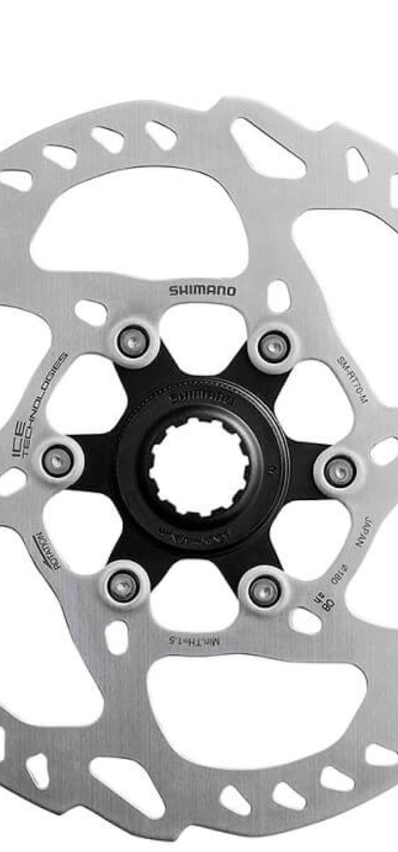

Adam55 Napisano 4 Marca 2023 Napisano 4 Marca 2023 Od siebie powiem ze wymiana tarcz na te poniżej rt70 czyli, ciętych na cnc, jest średnio skuteczna i sensowna. Najwięcej roboty robi zacisk, kulturę pracy klamka i w sumie na pewno klocki. Nawet wymiana węży według mnie nie daje aż tak dużo, chyba że przy jakiś super klamkach. Najważniejsze jest żeby je dobrze odpowietrzyć. Bez tego to bieda. Cytuj

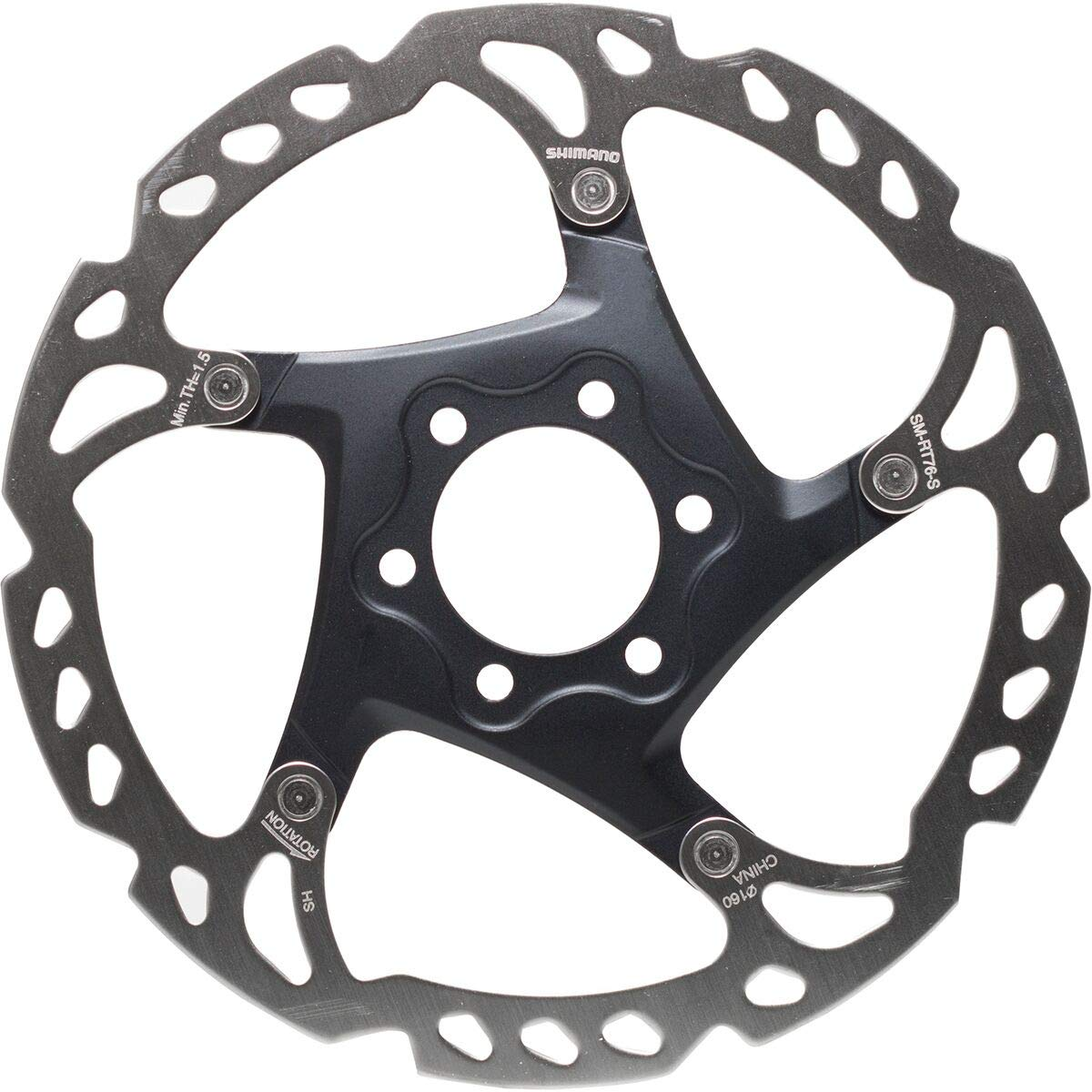

Dokumosa Napisano 4 Marca 2023 Napisano 4 Marca 2023 (edytowane) 1 godzinę temu, Adam55 napisał: Od siebie powiem ze wymiana tarcz na te poniżej rt70 czyli, ciętych na cnc, jest średnio skuteczna i sensowna. Najwięcej roboty robi zacisk, kulturę pracy klamka i w sumie na pewno klocki. Nawet wymiana węży według mnie nie daje aż tak dużo, chyba że przy jakiś super klamkach. Najważniejsze jest żeby je dobrze odpowietrzyć. Bez tego to bieda. Tarcze nie są cięte na cnc, nie są cięte laserem czy wodą. Wszystkie są klepane na prasie. Kluczem jest późniejsza obróbka na szlifierce zdejmującej z każdej strony niewielką warstwę i jednocześnie "ostrząca" krawędzie wycięć w tarczh. No i rt74 i rt76 od dawna są chińskie i szlifowane jednostronnie jak rt10 ;). Ostały się rt84 i 86 ale one mają inne "zalety". Edytowane 4 Marca 2023 przez Dokumosa 1 Cytuj
Adam55 Napisano 4 Marca 2023 Napisano 4 Marca 2023 Może i masz rację. Ale taki sposób obróbki wymagał by przy warstwowych tarczach aby jedna strona była grubsza podczas wygniatania w celu późniejszego wyrównania zaokrągleń. No i budowa warstwowa mogła by chyba źle znieść naciski prasy. Z tego co wiem rt70 są z obu stron ostre. Made in japan. No chyba że już takich nie robią lub przenieśli produkcję . Ale posiadam takie i są ostrzone obustronnie i made in japan. Cytuj
Dokumosa Napisano 4 Marca 2023 Napisano 4 Marca 2023 (edytowane) Tak właśnie - wszystko poniżej rt8x jest robione chinach i jest tak samo podłe jak najtańszer rt10. Warstwowe tarcze zaczynają się od rt8x. I też robione na prasie a potem na gruboścìówce. Edytowane 4 Marca 2023 przez Dokumosa Cytuj
Adam55 Napisano 5 Marca 2023 Napisano 5 Marca 2023 Nie będę negował tego że są one robione na prasie a później zbierane z jednej strony mniej z drugiej więcej. Nigdy nie widziałem filmiku z fabryki i mówię to co kiedyś ktoś na forum pisał. Ale wystarczy zerknąć na to zdjęcie i widać że prawda jest to co pisze o rt70. Cytuj
slavi Napisano 5 Marca 2023 Napisano 5 Marca 2023 To szlifowanie ma niewielkie znaczenie. To tylko efekt wykończenia. I tak się klockami 'doszlifuje' To materiał z gónwolinium (czy z czego oni je tłoczą czy wycinają) a nie dobrej jakości stali robi różnicę... powoduje 'zapychanie/zaklejenie' klocków szczególnie pół i metalicznych (nie nazwałbym tego typowym zeszkleniem klocków bo to co innego jest). 1 Cytuj
Dokumosa Napisano 5 Marca 2023 Napisano 5 Marca 2023 Obecnie wszystkie tarcze shimano rt6x i 7x są robione w chinach i nie są szlifowane po jednej stronie. Cytuj
Adam55 Napisano 5 Marca 2023 Napisano 5 Marca 2023 2 godziny temu, slavi napisał: To szlifowanie ma niewielkie znaczenie. To tylko efekt wykończenia. I tak się klockami 'doszlifuje' To materiał z gónwolinium (czy z czego oni je tłoczą czy wycinają) a nie dobrej jakości stali robi różnicę... powoduje 'zapychanie/zaklejenie' klocków szczególnie pół i metalicznych (nie nazwałbym tego typowym zeszkleniem klocków bo to co innego jest). Oby się nie okazało że zanim się doszlifuje to masz tarcze do wymieny. A czy to zaoblenie ma wpływ to w kilku miejscach czytałem ludzi którzy się doktoryzowali, że kolocek z tej tłoczonej strony ściera się w innym tempie niż po tej ostrej. %DOKUMOSA. Dobrze wiedzieć. Z rok temu dokupowałem jedna i była jeszcze japan i ostra obustronnie. Będę przy następnym zakupie pytał i może będą coś mieć ze starych partii jeszcze. Cytuj
Dokumosa Napisano 5 Marca 2023 Napisano 5 Marca 2023 Klocek i tarcza z tej str zużywa się wolniej - można po jakimś czasie zamienić klocki. Nie mniej jednak mam w jednym rowerze tarcze tego typu już co najmniej ze 4kkm i śladu "dotarcia" po śliskiej str tarczy póki co specjalnie nie widać. Cytuj
Adam55 Napisano 5 Marca 2023 Napisano 5 Marca 2023 Twoje słowa potwierdzają więc że jest różnica w działaniu jednej i drugiej strony. Potwierdza też moje, że ta tarcza może się dotrze w chwili jak ją trzeba będzie zmienić na nową rotfl. Cytuj
