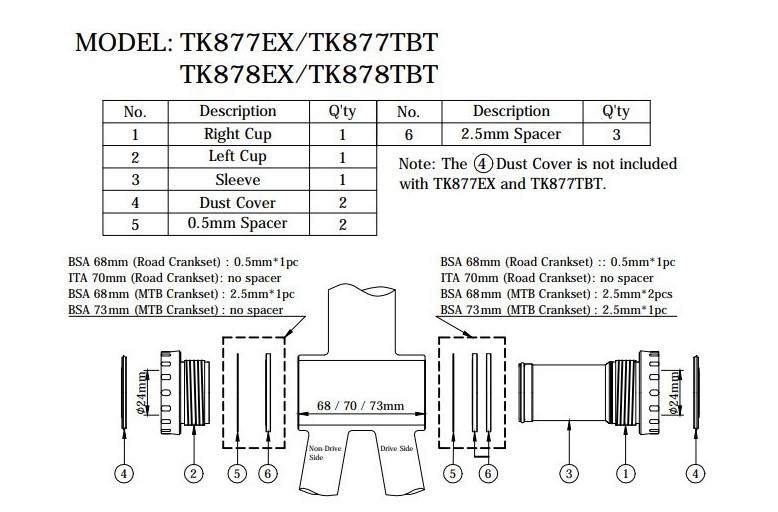

Montuję w swoim rowerze suport Token  TK 878 EX BSA Threaded 68 mm pod korbę Shimano GRX 600 do napędu 2x10. Na schemacie ze strony TOKEN jest układ podkładek jak ponizej. Rozumiem , że musze zastosować ten układ i wszystko będzie działo poprawnie ?

Miałem ten suport w MTB, podkładki rozmieszczasz wedle schematu, tj. zależnie od szerokości mufy (68 lub 73) oraz typu napędu - w Twoim wypadku Road.

Hej, obiecałem zwrotną informację, suport zamontowany zgodnie zgodnie z instrukcją odnośnie ilosci podkładek, zamontowana korba, linia łańcucha idealnie, przerzutki po regulacji łapią wszystkie zakresy włącznie z maksymalnym przekosem :)

Cześć, zmieniłem suport i korbę. Rama 73mm, 46mm,
Wstawiłem suport TokenaTF4630 i korbę Rotora inpower .
Miałem zagwozdkę jakie podkładki zastosować. Co prawda po zamontowaniu w sposób poniższy generalnie wszystkie biegi wchodzą bez problemów i wygląda, że linia łańcucha jest ok.
Pod suport dałem podkładki zgodnie z zaleceniem Token, czyli 0,2mm od nienapędowej (pomiędzy mufę a suport) oraz 2mm i 0,2mm po napędowej (również pomiędzy mufę a suport). Te 0,2mm strzelam, że bardziej chodziło by oddzielić mufę od miejsca dzięki któremu montuje się suport niż o dystans.
Natomiast zalecenie Tokena odnośnie podkładek pomiędzy suport a korbę w praktyce wyszło źle (3x0,6 + 2mm) więc zastosowałem zalecenia Rotora który zaleca dla takiego suportu wrzucić:
- 8,6mm, 11,3mm, 0,5mm po stronie NDS
- 11,3mm, 3mm po stronie DS.
Generalnie działa, bez dodatkowej regulacji przerzutki, jednak może ktoś coś jeszcze podpowie.
