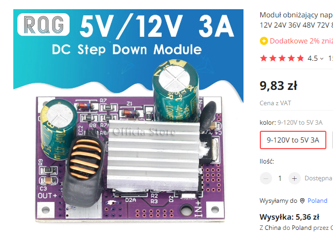

Garlock Napisano 1 Marca 2023 Udostępnij Napisano 1 Marca 2023 40 minut temu, jgx napisał: jeśli bym się zdecydował na silniejsze aku 48V to rozumiem że już nie będzie takiej możliwości bo nie znalazłem tych przetwornic z 48 na 6 Są i takie (musisz poszukać). Tu masz przykład przetwornicy z 9-120V na wejsciu na 5V (nie gwarantuje jak to naprawdę działa, to tylko przykład): Cytuj Odnośnik do komentarza Udostępnij na innych stronach More sharing options...
