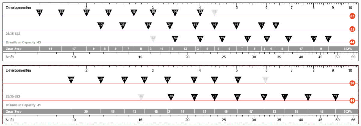

Mihau_ Napisano 29 Października 2023 Napisano 29 Października 2023 Zdublowane przełożenia, mała ilość koronek dostępna z każdego blatu. Ogólnie więcej wachlowania przodem niż efektywnych zmian przełożeń. Do tego szukasz roweru dla kobiety - ona ogarnie coś takiego jak zmiana biegów z przodu i tyłu jednocześnie? Potrafi sobie dostosować przełożenie do warunków? Napęd 3x w crossie to jest dobry jak mieszkasz w alpach i masz 20km podjazdu zrobić Poniżej masz porównanie konfiguracji napędów tego orkana i dual sporta 2 o jakim wspomniałem Cytuj
marvelo Napisano 29 Października 2023 Napisano 29 Października 2023 (edytowane) Do tego szukasz roweru dla kobiety - ona ogarnie coś takiego jak zmiana biegów z przodu i tyłu jednocześnie? Tak nisko cenisz kobiety? Mózg kobiety działa nieco inaczej niż mózg mężczyzny i pewne rzeczy lepiej wychodzą nam, a pewne im, ale bez przesady. Jeśli kobieta nie potrafi ogarnąć napędu 3x to znaczy, że jej facet nie ma za grosz talentu pedagogicznego. No popatrz, a tu kobieta ogarnia obiema rękami 88 klawiszy i jeszcze do tego nie dwa, a trzy pedały nogami. Edytowane 29 Października 2023 przez marvelo Cytuj

clavdivs Napisano 29 Października 2023 Napisano 29 Października 2023 Jak będziesz chciał zabierać żone na wypady z sakwami to właśnie napęd 3x. To napęd z szerokim zakresem, niskimi kosztami użytkowania, kasety i łańcuchy względnie tanie. Wystarczy nauczyć żonę obsługi przedniej przerzutki. Nie ma tak wiele tego wachlowania przedniej przerzutki, bo natura jazdy krosem jest względnie jednostajna i po płaskich terenach, zupełnie inna niz w rowerach o charakterze sportowym. W napędach 1 rzedowych zauważyłem jeden problem, rama często nie pozwala na używanie większego blatu i zajeżdżane są małe zębatki, szybciej napęd się zużywa. W krossie są otwory pod bagażnik, tylko sklep chyba nie ogarnia tematu. Cytuj
