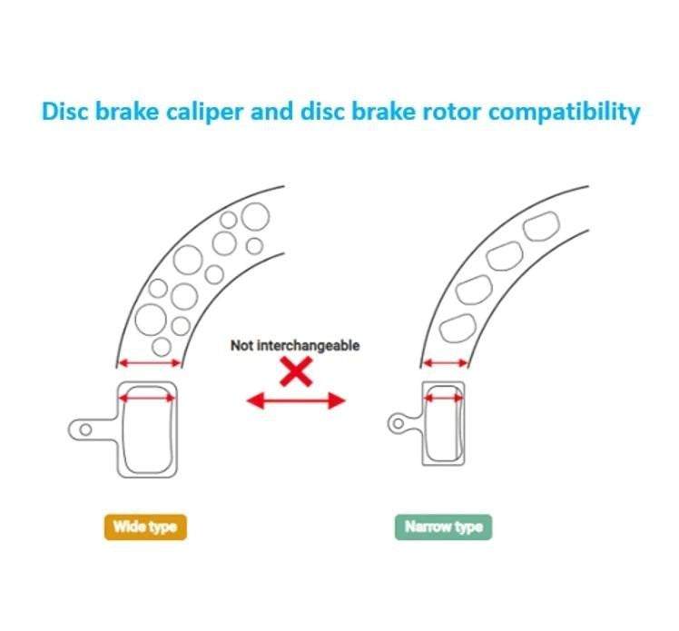

Kebap Napisano 26 Lutego 2023 Napisano 26 Lutego 2023 Witam, czy ktoś wie jakie tarcze kompatybilne z okładzinami metalicznym pasują do zacisków shimano BR-MT200 ? Cytuj
Dokumosa Napisano 26 Lutego 2023 Napisano 26 Lutego 2023 Tektro tr160-24 180-24 i 203-24 Nie są kompatybilne żadne z shimano. 1 Cytuj
Kebap Napisano 26 Lutego 2023 Autor Napisano 26 Lutego 2023 @Dokumosa masz na myśli że tarcze tektro nie kompatybilne z zaciskami czy klocki ? Cytuj
Dokumosa Napisano 26 Lutego 2023 Napisano 26 Lutego 2023 Mam na myśli że tarcze tektro -24 są kompatybilne z klockami zarówno metalicznymi jak i żywicznymi i pasują do budżetowych zacisków shimano. Natomiast droższe modele tarcz hamulcowych shimano (od rt66 w górę), które są zgodne z klockami metalicznymi nie pasują do budżetowych zacisków shimano. Natomiast tańsze tarcze (do rt 56 włącznie), które są zgodne z tanimi zaciskami słabo radzą sobie z klockami metalicznymi (ze względu na kształt wycinanki oraz jakość obróbki). 1 Cytuj
Kebap Napisano 26 Lutego 2023 Autor Napisano 26 Lutego 2023 @Dokumosa A wiesz może gdzie można takie zakupić bo ich nie mogę nigdzie znaleźć. Cytuj
Dokumosa Napisano 26 Lutego 2023 Napisano 26 Lutego 2023 Np. tutaj: https://allegro.pl/oferta/tarcza-tektro-180-mm-6-srub-13235475078?utm_feed=aa34192d-eee2-4419-9a9a-de66b9dfae24&utm_source=google&utm_medium=cpc&utm_campaign=_uzsd_sport_rowery-akc_pla_pmax&ev_campaign_id=17967208976&gclid=Cj0KCQiAo-yfBhD_ARIsANr56g4e1Zx5_M9th95Hx_U5CmvsNS6dU8RE6CGtRO05re1bbBGnIEFFx9kaAgXlEALw_wcB 1 Cytuj
Rafał87 Napisano 27 Lutego 2023 Napisano 27 Lutego 2023 a dlaczego niby tarcze shimano "od rt66" w górę które są zgodne z klockami metalicznymi nie pasują do budżetowych zacisków shimano? Cytuj
Dokumosa Napisano 27 Lutego 2023 Napisano 27 Lutego 2023 Bo tanie zaciski shimano mają szerokie klocki wystające poza obszar roboczy tarcz z wyższych grup. Cytuj
Rafał87 Napisano 28 Lutego 2023 Napisano 28 Lutego 2023 okej, ale w takim razie nie od RT66, bo ja mam SM-RT64 i są na klocki Narrow type i klocki mogą byc metaliczne 1 Cytuj
Dokumosa Napisano 28 Lutego 2023 Napisano 28 Lutego 2023 (edytowane) Oczywiście, mój błąd. Miało być od RT64 w górę. Niemniej jednak chodziło o brak kompatybilności tarcz Deore (RT6x) i wyższych z zaciskami niższych grup ze względu na kształt stosowanych klocków. Edytowane 28 Lutego 2023 przez Dokumosa 1 Cytuj
